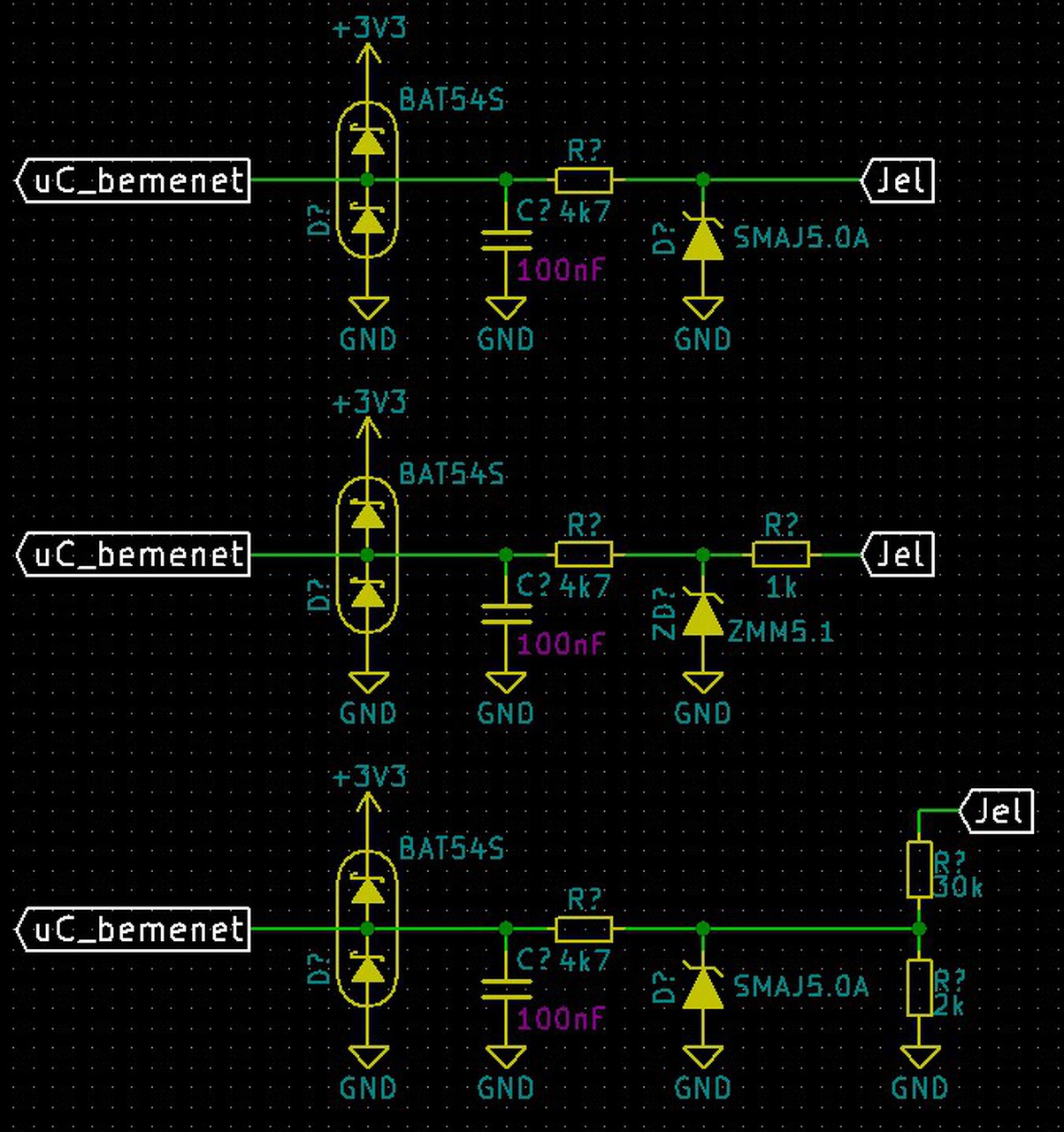

(#) cimopata hozzászólása Márc 2, 2017 /
2. processzorral járok úgy hogy visszaküldték az áramkört mint kiderül bezárlatosodott az SMT32 a panelen. Nem igazán értem hogy mi a kiváltó oka. A 3.3v tápot egy ld1117-33 ról kapja az pedig egy ld1117-5.0-ról mindegyik jó szépen csinálják az 5v és 3.3v-ot. Túlfeszt kaphatott volna valamelyik bemenetéről? Igazából nem szoktam diódázni a bemeneteket hanem teszek a bemenetek elé egy minimum 2k-s ellenállást és a maradékot rábízom a belső diódákra amik a táp felé mennek. Mi lehet a baj? Hasonló valakinek?
(#) csatti2 válasza cimopata hozzászólására (») Márc 2, 2017 /
A belső diódákra bízni a védelmet talán elmegy egy hobbista prototípusánál, de nem olyan áramkörnél, amit árusítasz. Mondjuk a leírásodból biztos nem mondjuk meg mi lehet a probléma. Talán ha mellékelnél egy kapcsolási rajzot, illetve leírnád milyen körülmények között használják az áramkört (ipar, iroda, otthon, kültéri).
(#) Lucifer válasza cimopata hozzászólására (») Márc 2, 2017 /
„Igazából nem szoktam diódázni a bemeneteket hanem teszek a bemenetek elé egy minimum 2k-s ellenállást és a maradékot rábízom a belső diódákra amik a táp felé mennek. Mi lehet a baj? Hasonló valakinek?”
Erre szokták mondani, hogy együtt sírunk, együtt nevetünk!
(#) cimopata válasza csatti2 hozzászólására (») Márc 2, 2017 /
Erősen ipari, viszont össz vissz 2 külső bemenete van (1 analóg és egy digitális) minden más az áramkörön belül mozog. Minden analóg bemenet 0-3.3v közti tápról kapja a jelet (műveleti meg potik a panelen). PWM kimenetek vannak még amik használ a fetmeghajtó.
Egyetlen nagyobb mért jel a tápfesz ami 22k/1k leosztással megy maximum 50V-ot mérek.

(#) csatti2 válasza cimopata hozzászólására (») Márc 3, 2017 /
Ipari, és mégis kihagytad a védődiódákat... A katonain kívül nincs is nagyobb igénybevételű terület.
A bemeneteid a képen látható módokon védheted meg. Első fokozatként használj zener vagy TVS diódát (szupresszor). Az első ellenállás nagyobb teljesítményű TVS dióda esetén opcionális (de ártani nem árt). A második ellenállásnál figyelembe kell venni a TVS/zener dióda max. feszét, hogy becsülni lehessen a max áramát a schottky diódáknak (az ehhez tartozó nyitófesznek kell 0,3V alatt lennie). Ha túl nagyok az ellenállások, akkor az viszont hibaként jelentkezik majd a diódák szivárgó árama miatt.
Érdekes lehet még, hogy leválasztottad-e a digitális és analóg földedet a teljesítmény, illetve bejövő jelek földjétől (és ha igen, hogyan).
A hozzászólás módosítva: Márc 3, 2017
(#) killbill válasza cimopata hozzászólására (») Márc 3, 2017 /
Ha 5V toleráns a bemenet, akkor nincs is dióda a 3.3v táp felé. Az ESD diódák meg ESD ellen védenek csak.
(#) cimopata válasza killbill hozzászólására (») Márc 3, 2017 /
Oké, ezeket akkor legközelebb figyelembe veszem.
