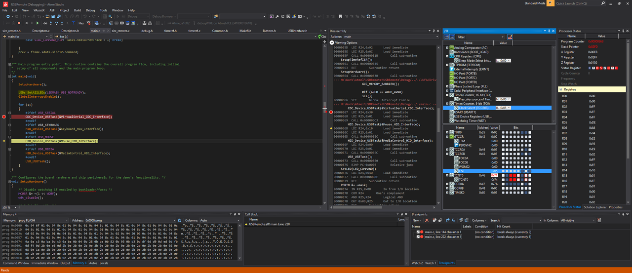

(#) csatti2 válasza csabeszq hozzászólására (») Aug 8, 2017 /
Nincs mindenben igazad. Én pl. arra használom a bootloadert a fejlesztői kártyáimon, hogy átirányíthassam a programom kezdő címét és így kíméljem a flasht.
A debuggolás pont ugyanolyan jól megoldható AVR-nél is mint az ARM-oknál, csak normális programozóra van szükség, nem ilyen USBASP féle borzalmakra. Rendes programozóval látszanak a regiszter állapotok, a live értéke a változóknak stb., pont úgy mint mondjuk egy STMicro-nál, lásd képen. Annyi nehezítés valóban van, hogy nem ugyanoda tették minden chipnél a debug-ot, illetve nincs mindig debugWire (ATMega esetén, ATXmega-nál már más van, az jobb).
(#) csatti2 hozzászólása Aug 8, 2017 /
Ugyanez ARM-nál.
