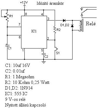

(#) Tom-ee hozzászólása Aug 7, 2008 /
Üdw.
Mennyi a C2 értéke az alábbi kapcsolásban?
(#) proli007 válasza Tom-ee hozzászólására (») Aug 7, 2008 /
kb. 100nF, de egyszerű alkalmazásnál akár el is maradhat.

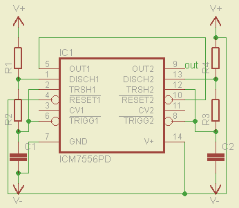

(#) tom75 hozzászólása Szept 20, 2008 /
Én azt szeretném kérdezni, hogy ir led meghajtására modulálni szeretném a jelet két sorba kötött icm7555 használatával.
Ezt úgy eltudom érni hogy az egyik ic kimenetét összeköttöm a másik trigger bemenetével?
Akkor modulált lesz a jelem?
Köszi Tamás
(#) proli007 válasza tom75 hozzászólására (») Szept 20, 2008 /
Itt két probléma is lehet.
- Hogyan kötöd össze, és milyen üzemmódban dolgoznak az 555-ök.
- Milyen modulációt szeretnél elérni? AM FM PM
Ha a moduláló 555 kimenetét a másik ("vivőt előállító") RESET bemenetére kötöd, akkor 100%-os amplitudó modulációt kapsz. (Mind kettő astabil kapcsolásban rezeg.)
üdv! proli007
(#) tom75 válasza proli007 hozzászólására (») Szept 22, 2008 /
astabilba fog rezeg mind kettő
25% kitöltés tényező infraled meghajtás lesz a szerepe
(#) tom75 válasza tom75 hozzászólására (») Szept 22, 2008 /
Ilyet képzeltem el.
icm7555 el
(#) proli007 válasza tom75 hozzászólására (») Szept 22, 2008 /
Jó ez így, csak a kitöltési tényező beállítását kell átgondolni, hogy az neked megfelelő-e. Mert így a Q kimenet, hoszabb ideig van magas szinten, mint alacsonyan.
A CV1-re és a tápra tegyél kondit, mert a Led rángatni fogja, ami esetleg visszahat.
üdv! proli007

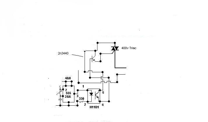

(#) gabylala hozzászólása Dec 16, 2008 /
A topik indítóhoz hasonló időzitést szeretnék.
555 astabil t1-nek kisebb kell lenni, mint t2. Tehát a triac, hosszabb ideig legyen zárva , mint nyitva.
Nagyjából ilyennek: R1-100k
R2-30k
C: 22uF
Ott mondták az egyik lehetséges megoldást. Invertálni kell a kimenetet. PNP tranyó.
Nekem az 555 ic 3-as kimenete vezérel egy optocsatit és az egy nagyfesz tranzisztort, az pedig egy triacot.
Egy kis segítség kellene a rajzhoz.
