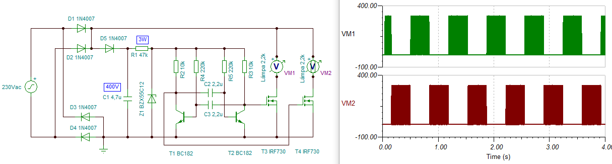

Üdv! Lehet 230V 20W izzóhoz astabil multivibrátort építeni?
Hello! Elvileg lehet, de inkább a lámpákat érdemes a 230V-al hajtani és magát a multivibrátort kisfeszültségről járatni.

Köszi, de nekem az a bizonyos "fli-flop" kellene, két izzót vezérelve.
Oké, akkor leszimuláltam Neked.
Ha a 47k ellenállás után teszed a puffert, kisebb teljesítmény fogja fűteni az ellenállást és nem kell 400V-os kondi.
Köszi! A sebességét tudom változtatni ? Valamint kell változtatni valamit ha kisebb teljesítményű izzót rakok be?
Hello! Az R4-R5 változtatásával, vagy a 2,2µF változtatásával lehet a sebességet változtatni.
(Nem árultad el, hogy milyen gyorsan villogjanak.) Nem kell változtatni, ha kisebb teljesítményű az izzó.
Köszi! A két ellenállás helyére berakhatok egy-egy potmétert?
Igen, csak: Vagy ne tekerd le nullára, vagy tegyél vele sorba ellenállást.
