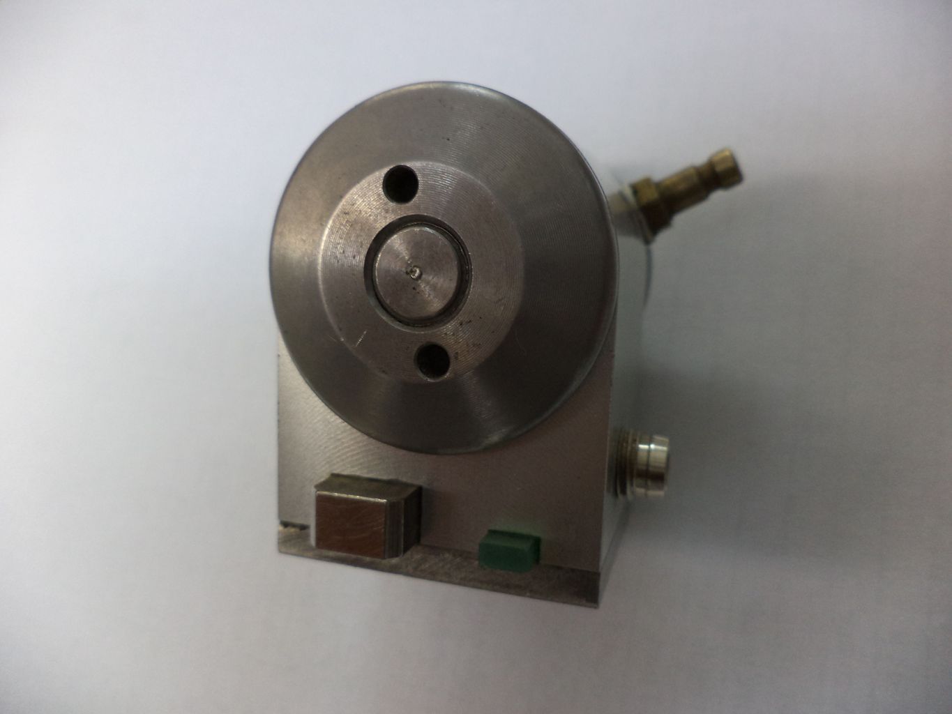

Segítséget szeretnék kérni egy áramkör átalakításához! A feladat az lenne, hogy a képen látható ragasztófejhez meghajtó elektronikát kéne építeni. Ez egy nyomdában a tekercsről futó papírra ragasztót spriccelne . A ragasztó egy nyomás alatt lévő tartályból jön, szűrő után közvetlenül a fejre csatlakozik .A fej gyakorlatilag egy mágnesszelep, ez nyitja zárja a ragasztó útját. A gyári elektronika tudta szabályozni a ragasztócsík hosszát, és a csíkok közötti szünetet is. Én egy astabil multivibrátorra gondoltam 555-el. A fej a gépsebességtől függően akár 6-szor is nyithat másodpercenként… Nem vagyok műszerész, csak egy elektronikához „konyító” villanyszerelő, de meg tudok építeni mindent….. A fejről semmi infó nincs, még a tekercsműködtető feszültségről se. Szétszedtem, egy zöld led és egy 1N4148 van ellenpárhuzamossan kötve, velük sorban egy 390 ohmos ellenállás. Mindez párhuzamosan van a tekercsel, ami 6.1 ohm. A ledelőtétből kiindulva talán 5 vdc-ről működhet? Tudnátok segíteni javaslattal, esetleg rajzzal? Köszönettel ![]()
Így néz ki a gyári rendszer......
http://www.planatol-system.com/products.html
Tettem már fel ehhez hasonló áramkört itt, bár ott az időzítések egész mások. De ez nem jelenti, hogy bármi gond lenne, csak az alkatrészek értékein kell változtatni. De.. - Elsőként az kellene kideríteni, hogy milyen sebességgel kell nyitni-zárni a szelepet. Vagy is hogy mennyi a jel/szünet idő. Valamint melyik hosszabb és milyen tartományban kellene állítani. Mert az alkatrészeket (poti-ellenállás-kondi) ez szerint kell kiszámolni. - Másodsorban, hogy egy szabadon futó kapcsolás, megfelelő-e. Vagy is hogy a papír sebesség állandó-e, amihez beállítanád az adagolás ütemét. Ha a sebesség állandó, csak akkor lesz megfelelő a szabadonfutó astabil kapcsolás. Mert különben a sebességgel arányosan kell a műveletet elvégezni, vagy is valahonnan infó kell a sebességről. Ekkor az egész feladat másról szól. - Egy Led-en általában 20mA körüli áramot szoktak beállítani. Ha az ellenállás 390ohm, akkor azon a feszültség, 20mA esetén 20mA*390ohm=7,8V. ehhez jön hozzá, a Led kb. 2,2V feszültsége, ez összesen 10V. Vagy is így inkább 12V-os a szelep, mint 5. De 12V mellett a szelepen kb. 2A áram folyik. (Ami egyébként nem elképzelhetetlen, főleg hogy amint írod "kapkodnia kell a talpát".) - De az ellenpárhuzamos dióda, vagy mezei polaritás védelem, vagy azt jelenti, hogy a szelep váltófeszültséggel üzemel. ekkor viszont a Led félhullámot kap, így 20mA-nek csak a fele folyna, így a szelep, akár váltó 24V is lehet. Ekkor nem fog 24Vac-ről 4A folyni, mert a tekercs váltakozóáramú ellenállása jön számításban , nem az egyenáramú. Az pedig jóval nagyobb is lehet.. Egyszóval kicsit hígfolyós még a dolog. Legjobb lenne talán kipróbálni, vagy valahol kilesni, ahol ilyen működik.. üdv!
Hello! Megnéztem a honlapot. A szelepről semmi nincs, csak magáról a gépekről. De ha jól értem (mivel nem értek az egészhez) és olvasom, a maximális papír sebesség 20m/sec a fej, meg 15mm-enként képes ragasztani, meg szünetet tartani. Ez másodpercenként nem 6, hanem 660 nyitás lenne. Az azért nem semmi!! Egyébként komplett vezérlő rendszer irányítja a ragasztást, szinte minden paraméterezhető, csak épp a videón nem látszik, mit állítgatnak.
Úgy hogy ennek azért utána kell nézni cseppet.. üdv!

Pont két éve, hogy segítettél nekem egy óriáskijelzős nyomásmérő elkészítésében, ami azóta is kiválóan működik! Úgyhogy nagyon örülök, hogy Te válaszoltál! Azonnal rámutattál egy csomó megoldandó problémára, de ezek közül egyenlőre csak a fej beüzemelése a legfontosabb… A linken látható gép a német viszonyokat tükrözi, ahol 2-3-szor gyorsabbak a gépek, és minden teljesen automatikus. Szervomotorokkal mozgatják a fejet, menüből állítják a ragasztás minden paraméterét, automatikusan követi a papír sebességét, mindezt huszonharminc fejjel egyszerre. A ragasztás végén teljesen átmossa a rendszert….. Ezzel szemben nálunk két injekciós tűvel „locsolunk”, folyamatos ragasztócsíkot húzva a papírra. Így sokkal több ragasztó fogy, mintha pöttyöznénk, ráadásul a beállítás is nehézkes… Ha csak a fejet sikerülne beüzemelni, akár folyamatos üzemre, pöttyözés nélkül, már az is hatalmas segítség lenne. Az már csak a hab lenne a tortára, ha pöttyözne és még állítani is lehetne az intervallumokat…..A sebességkövetés sem életkérdés, csak a modern gépeknél számít… Sajnos nincs lehetőségem lelesni más nyomdában a fej tápfeszültségét, valahogy kikéne kísérletezni…. Szerinted hogy csináljam? Óvatosan próbáljam 12 dc-vel?
Hello! Ha ez az igényed, akkor ahogy linkeltem megoldható, csak előbb a sebességeket kel kitalálni. Szerintem nyugodtan próbáld ki a DC-vel. Legfeljebb figyeled mennyire melegszik. Szerintem nincs olyan "lökött" gyártó, ami nem a szokványos feszültségekre gyárt mágnest. Tehát nem hiszem, hogy 8,72V lenne a szelep feszültsége. Egy EP behúzó mágnese akár a 60..70 fokot is el szokta érni.
