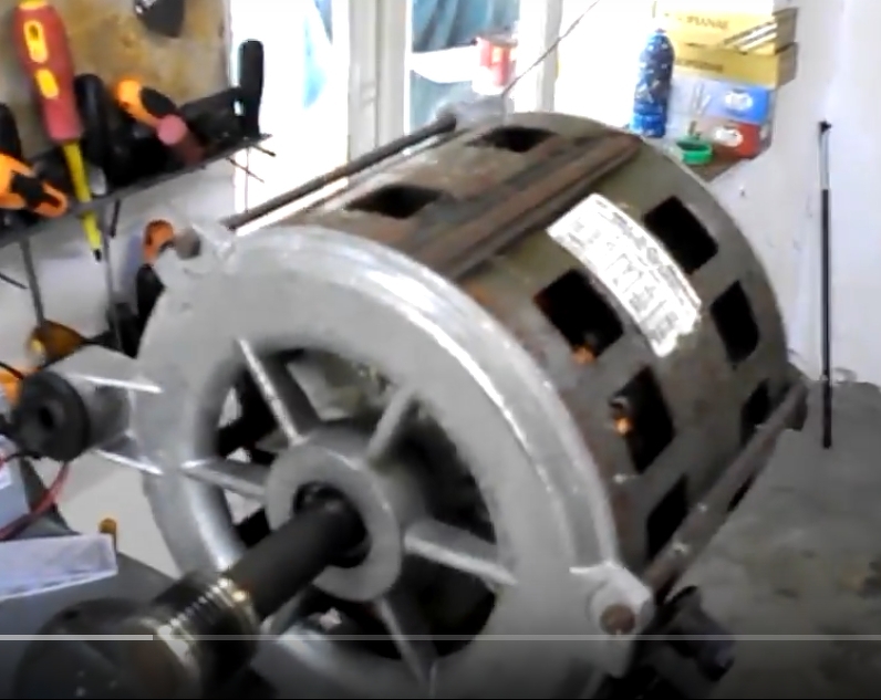

(#) oldember hozzászólása Jan 5, 2021 /
Úgy látom nem nagyon él ez az oldal, de kísérletet teszek!
Én is egy egyfázisú1300W-os aszinkron motor (egy voltfűnyíró motor ) hasznosításához lágyindításra lenne szükség, de sajnos mint itt fentebb is említik horror áron van frekvencia váltó!
De nekem sem kellene fordulatszámot szabályozni, csupán lágy indítani és leállítani!
tunguzka tagtársunk ígért erről valami kapcsolási rajzot, de úgy látom nem ért ide!
Valaki másnak lenne esetleg jó ötlete a frekvencia váltó kikerülésére???

(#) pucuka válasza oldember hozzászólására (») Jan 5, 2021 /
Miért lenne szükséged lágyindítóra? 1300 W nem egy egetverő teljesítmény, a fűnyíró is elindult minden hókuszpókusz nélkül.
Ha lágyindítót használsz, csökkenni fog az indító nyomaték is, a legegyszerűbb, ha csökkented a segédfázis kondi értékét addig amíg üzembiztosan indul, vagy egy kicsit nagyobb értékre.
Egyébként lágyindítóként használhatsz előtét ellenállást, amit ha eléred az üzemi fordulatot (lecsökken az üzemi áram) rövidrezársz.
(#) oldember válasza pucuka hozzászólására (») Jan 5, 2021 /
A fűnek mindegy volt, hogy mekkorát üt az induláskor!
De most más funkciót kap és jó lenne ha nem olyan vehemensen indulna!
" ha csökkented a segédfázis kondi értékét addig amíg üzembiztosan indul, vagy egy kicsit nagyobb értékre."
Akkor vagy-vagy??
Vagy csökkentsem vagy növeljem?
A csökkentést értem, de a növelés...?
(#) pucuka válasza oldember hozzászólására (») Jan 5, 2021 / 1
Amit pontosan be tudsz lőni, az az a pont, ahol már nem indul. No, ennél kicsit nagyobbra, hogy terhelés nélkül is el tudjon indulni.
De nem írtál felhasználási területet, mert lehet, hogy a minimális segédfázis kondival egy túlterhelés miatt nem fog tudni újraindulni.
Egyébként a lágyindító a hálózat induláskori túlterhelésének elkerülése miatt van.
Ha különleges igényeid vannak a motor felhasználási módját illetően, akkor a frekvencia váltó a megoldás.

(#) oldember válasza pucuka hozzászólására (») Jan 6, 2021 /
Egy saját készítésű faeszterga meghajtására használnám, de a frekvenciaváltó a horror ára miatt kizárt!
Az előtét ellenállást milyen értékben és hová?
Gondolom sorba kapcsolva, de egy ilyen 1300W-os motorhoz milyen értékkel???
Vagy:
Ez az NTC-s megoldás (itt fentebb valahol olvastam róla) hozna egyátalán valami megoldást? Mivel csupán a közvetlen indulás durvaságát kellene egy kicsit enyhíteni???
