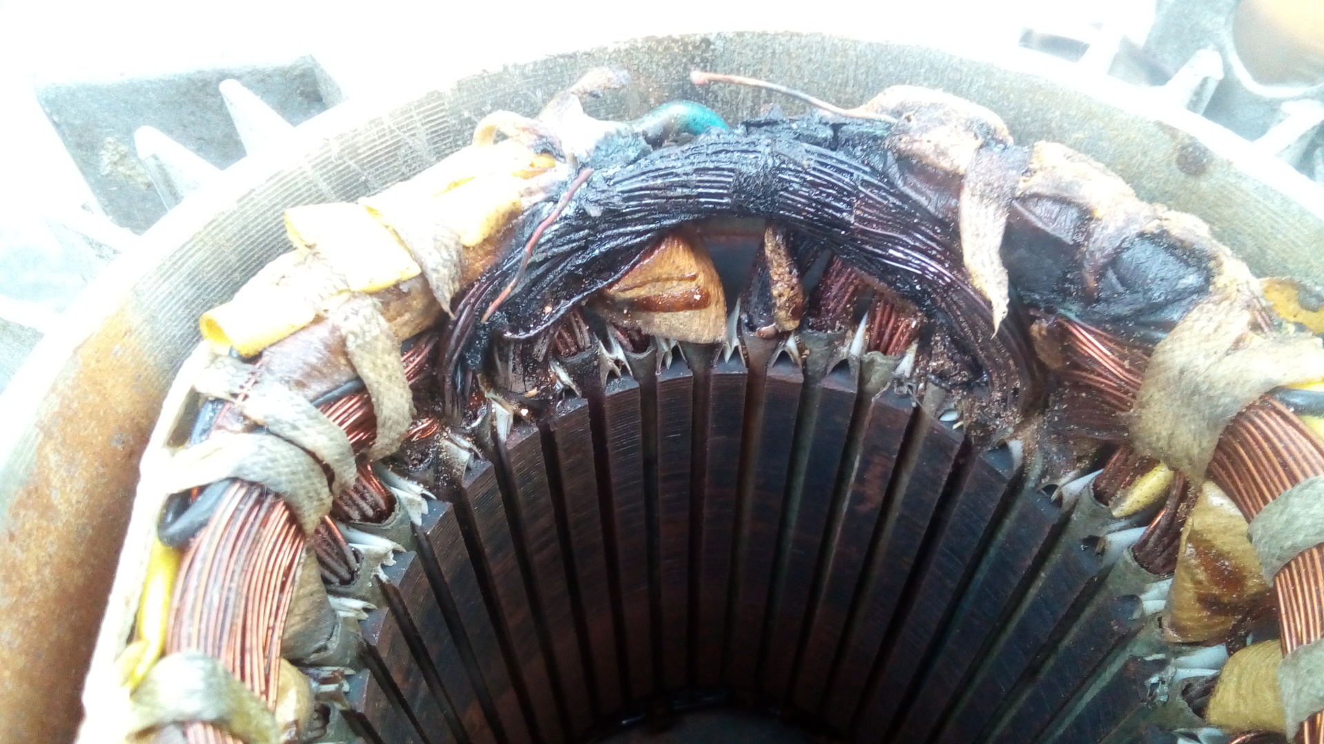

Egy karcher mosom aminek leéget a motorja. A többi része valoszinűleg működik. Arra gondoltam hogy meg tekercselném. Van e benne potenciál vagy nem érdemes vele kinlódni? Ilyet ezelőt nem csináltam, azt se nagyon tudom hogyan kellene neki fogni. Van valakinek valamilyen irodalma hogyan kell ezt csináln? A gazdaságosság kb 30 000ft + egy kicsi tanulo pénz.

(#) Bkrisz hozzászólása Aug 10, 2020 /
Imi MA 90 LA 4N Gyári tekercselés de elhalálozott az indítótekercs. Csak indítótekercset ki lehet e cserélni vajon?
(#) Gafly válasza Bkrisz hozzászólására (») Aug 10, 2020 /
Apám annó csinált ilyeneket, nem lehetetlen.
(#) VIM válasza Bkrisz hozzászólására (») Aug 10, 2020 /
Meg lehet próbálni. Az egyik végét a hibás tekercsnek elvágod a vastestnél, ahhoz egészen közel, vigyázva, hogy ne sérüljön a fő tekercs és szálanként kihúzgálod. Ezt úgy értsd, hogy ha kell visszahajlítva egy elemi szálat a vágott oldalon végig húzod a horonyban, hogy a lefűző szigetelést végig hasítsa ez a szál, a többit ezen az úton ugyanígy. Babara munka lesz és nem biztos, hogy eredményes lesz. Ahogy nézem elég szépen le van lakkozva. Én is ezt próbálnám meg először ha lehet.

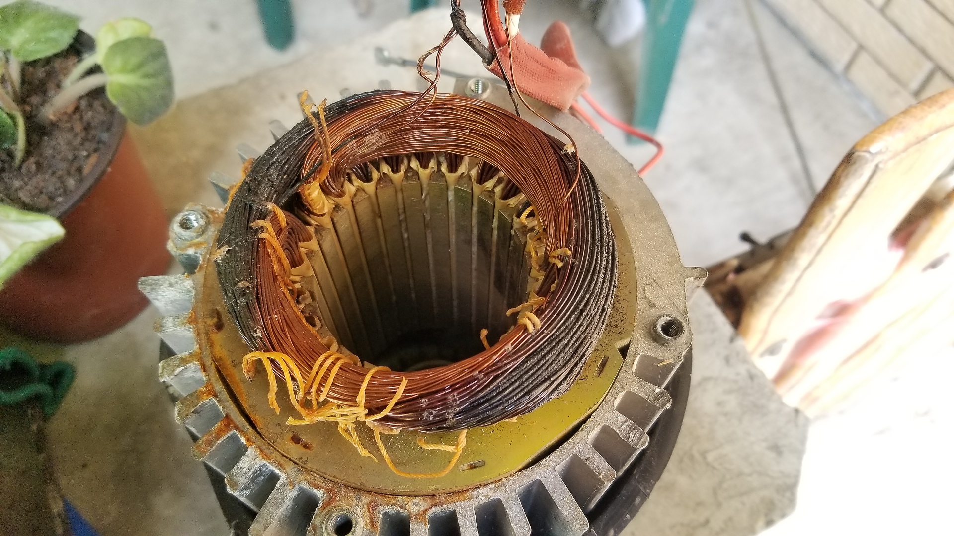

(#) Bkrisz hozzászólása Aug 11, 2020 /
Köszönöm a válaszokat, akkor van esély rá, bár egy helyen a főtekercs is megmelegedett ahogy nézegettem :/
(#) Bkrisz válasza Bkrisz hozzászólására (») Aug 16, 2020 /
MA összeforrasztottam + vezetékkel ellenőrzésből. Először kondi nélkül mintha jó lett volna, utána nyomógombon keresztül kapta az indítókondit, de nem jó a főfázis sem, Égettség ellenére dolgozott a segédfázis. Rövid idő alatt melegedett meg hülyén járt. Tehát van egy kuka motorom
(#) Gafly válasza Bkrisz hozzászólására (») Aug 16, 2020 /
Attól még lehet menetzárlatos a segédfázis.
Esetleg megpróbálhatod kiszedni a segédfázist ahogyan VIM is irta.
Utána ideiglenesen összerakva, berántással elinditva kiderül, hogy a főfázis milyen.
Vagy teljes újratekerés/új motor...
(#) Bkrisz válasza Gafly hozzászólására (») Aug 16, 2020 /
Ok veszteni valóm nincs. Azt megkérdezhetem e hogy miért csak az egyik "oldala" égett meg a segédfázisnak? (eddig csak szimetrikus leégést láttam)
Elég sok motort fejtettem már ki a réz miatt, bár nincs teljesen leégve így nem lesz olyan könnyű.
Amúgy 3-4 között volt a főfázis ohmban 7 körül a segéd méréskor. (nem emlékszem pontosan)
Fene tudja. Vagy menetzárlat (arra mindent rá lehet fogni).
Kivettem az égett tekercset, nem volt könnyű....Sokkal jobb a járása de 2 perc után elkezdett melegedni. Linóleumon jobbra-balra rángatva(mozgatta az egész motort) ment, igaz nem feküdt fel jól, ha lefogtam olyan volt mint egy jó motor.(linón inkább elkezd egyik irányba fordulni lassan ) Maradék 3 tekercs csinálhat még gebaszt vajon? Így külsőleg azokkal nem tűnik hogy bajosak lennének.
