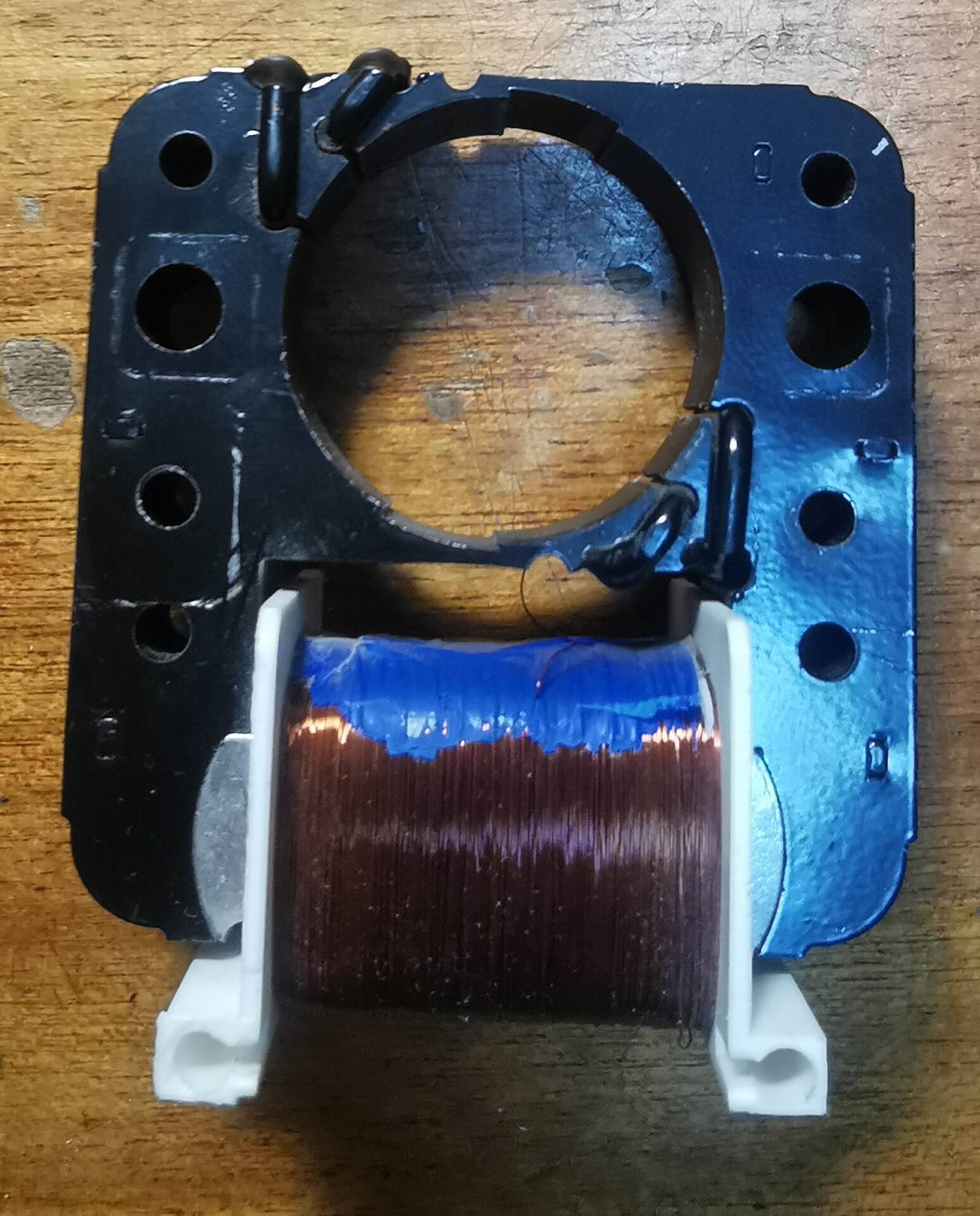

(#) zaza99 hozzászólása Jan 10, 2025 /
vasmag szétszedése
Hogyan tudom szétszedni ezt a vasmagot?
Esetleg lehet venni ilyen motort?
HOME FKF 42201 elektromos fali ventilátoros fűtőtestben lévő ventilátor.
(#) Hutty válasza zaza99 hozzászólására (») Jan 10, 2025 / 1
A jelölt részen préselve, kalapálva, megfelelően feltámasztva, szétjön. Vigyázva, hogy ne feszüljön, egyformán adagolva a két oldalt. Vissza ugyanígy.
(#) erbe válasza zaza99 hozzászólására (») Jan 10, 2025 / 1
Pl. Ez:
Az árán meg jó esetben kapsz 2 db fűtőkészüléket.
Fűtő ventilátor
