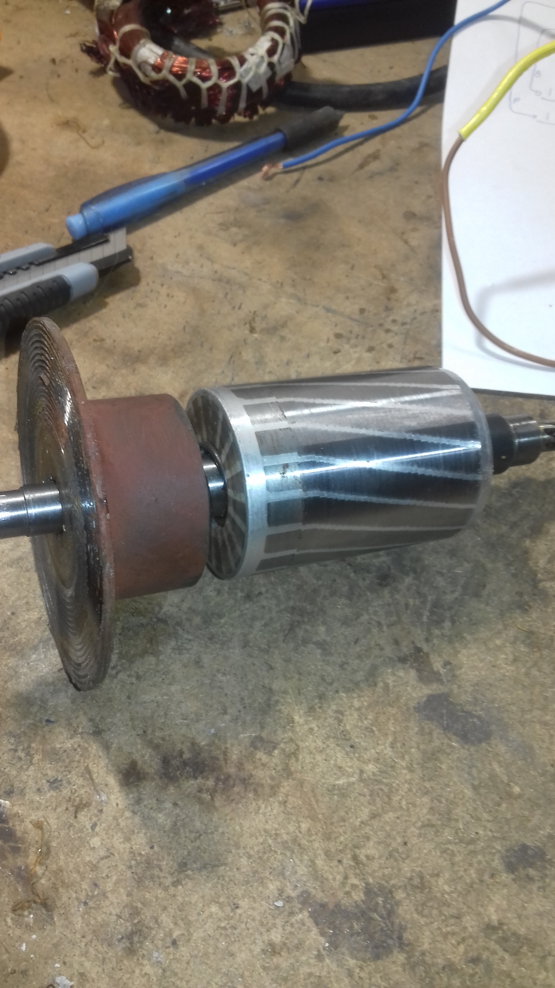

Lenne egy olyan problémám, hogy adott egy villanymotor, 1 fázisu, aluminiummal volt tekercselve.
Áttekercselve rézre, ugyanazzal az átmérővel, ugyanazzal a menetszámmal, és nagyon melegszik a forgórész. Néhány perc után már kézzel nem érinthető.
Történhet ilyen jellegü változás aluról rézre váltáskor?

(#) Ódenka válasza palcsika26 hozzászólására (») Dec 17, 2023 /
Ne haragudj a feltételezésért, de van olyan motor, amibe a forgórészt csak egy féle módon lehet jól berakni, különben kilóg az állórész hornyaiból, másik oldalon meg hézag van.
(#) palcsika26 válasza Ódenka hozzászólására (») Dec 17, 2023 /
Miliméterre ott van.
Amugy fékes motor, ha rajta van a féktárcsa, ha nincs, akkoris ez a jelenség.
Lehet bármi forgórészhiba ami okozhatja ezt? Ha szakadt, akkor nincs benne erő, de nem melegszik a motor.
A hozzászólás módosítva: Dec 17, 2023

(#) Karesz 50 válasza Gafly hozzászólására (») Dec 17, 2023 /
A hálózati szinusznak "helyből lapos a teteje". A villanymotoroknál a nullátmenetnél folyik maximális áram, mert induktív terhelés. Szkópon nem fog látni semmit, felesleges görcsölni vele.
Szerintem ha a forgórész melegszik, akkor forgórészes. Látszik, hogy el vannak csavarodva a lamellák és elvékonyodik az egyenes szakasz után (legalábbis így látom a rossz szemeimmel). Most vagy gyárilag selejt, vagy a fék csavarta el (egyenesítette ki a csavarást).
Sok forgórészes motort javítottak nálunk, amikor a villanymotoros cégnél dolgoztam. Nem annyira ritka hiba, de azok legtöbbje el is volt kékülve a hőtől.
Legalábbis én a forgórészre tippelek... de nem emlékszem már, hogy viselkedett a szakadt forgórészes motor. Úgy rémlik az áramfelvétele nőtt meg látszólag indokolatlanul. Ha kell, majd holnap megkérdezem a volt főnökömtől. De arra emlékszem, hogy alumíniummal tekercselt motorokat másfélszer kisebb keresztmetszetű huzallal tekerték, az eredeti menetszámmal. Emiatt is melegedhet, de azt nem tudom, hogy a forgórésznek, vagy állónak kell-e melegebbnek lennie.
Vagy vegyük úgy, hogy csak unatkozok és belepofázok olyanba amihez nem is értek : )

„Látszik, hogy el vannak csavarodva a lamellák és elvékonyodik az egyenes szakasz után (legalábbis így látom a rossz szemeimmel).”
Azt így gyártják, "elcsavarva." A forgó mágneses mező egyenletesebben fejti ki erejét emiatt a forgórészre.
(#) Karesz 50 válasza Ódenka hozzászólására (») Dec 17, 2023 /
Nem az elcsavarásról beszéltem, hanem a kiegyenesedésről... a forgórész bal oldalán (kb 1cm-es szakaszon).)
(#) Ódenka válasza Karesz 50 hozzászólására (») Dec 17, 2023 /
Az elcsavarodás egyenetlensége valóban látszik. Ha az alu kiöntést megszakítaná a bevágó lemezek, akkor erőtlen lenne a motor, forgórész nem melegedhetne. Valamikor a forgórész szakadást úgy vizsgáltuk - 3f motorok - hogy 2 fázistekercset sorbakötve a tengelyt franciakulccsal ide-oda forgatva az áramfelvételt figyeltük. Ha szakadás lett volna, azon fázis áramfelvétele jelentősen kisebb lett volna. Egyszer sem találtunk ilyent, de néha meg kellett, főleg nagyobb motornál nézni. Érdekessége, hogy egy leégett motort meg kellett először tekercselni, aztán megvizsgálni. Ha hibás a forgórész, akkor csak férfimulatság a tekercselés.
(#) palcsika26 válasza Karesz 50 hozzászólására (») Dec 17, 2023 /
Az szerintem gyárilag olyan, a féktárcsa nem a forgórészt fékezi, együtt forog a forgórésszel.
A fogazott tengelyen tud csúszkálni, a forgórész mágneses ereje húzza magához, olyan elven ahogy a fűnyíró motorok is vannak.
"féktárcsa nem a forgórészt fékezi" ezt ugy értem, hogy a féktárcsa nem a forgórésznek nyomódik és ugy fékez, hanem egy rugó nyomja vissza a hátsó pajzsnak.

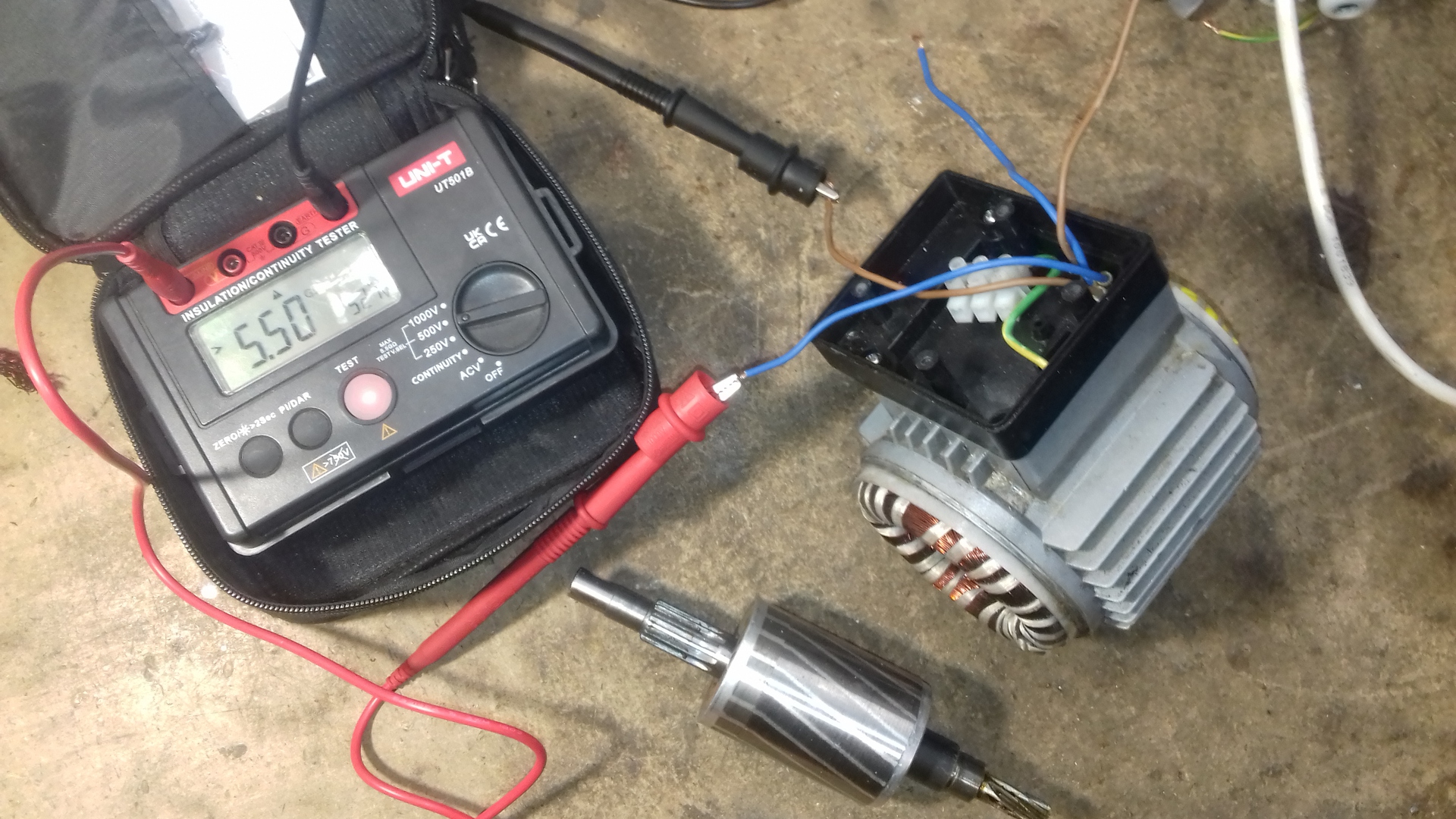

De nem hagyott nyugodni a dolog, szétbontottam a tekercset, a kötések jók.
Ezt már visszacsinálni nem fogom tudni, kezdhetem előlről az egészet
A főfázis, segédfázis tekercsek egyformák ugyanaz a keresztmetszet, menet.
Mindkét tekecs 3A áramfelvétel, ami 0,56 réz huzalnak kicsit sok.
Segédfázison 16mikrós kondi.
A képen az eredeti alu huzal.
Megcsinálom 0,50 huzallal, több menetszámmal, aztán lesz ami lesz
Igen az érdekelne a forgórész melegedés, most minden infó jól jönne.
Ellenállásra, induktivitásra egyformák a tekercsek, ha zárlat lenne bármelyikbe is az látszana.

(#) elektroncso válasza palcsika26 hozzászólására (») Dec 17, 2023 / 1
Annak a forgórésznek szerintem nincs baja. A "kiegyenesedés" gyári kialakítás lesz mert ha megnézitek akkor az egyenes részen sokkal szélesebb a horony mint ott ahol meg van csavarva.
Jó eséllyel azért ilyen kialakítás mert így "egyenesen lépnek ki a mágneses erővonalak a forgórészből és így stabilan tudja behúzni a féktárcsát. Valójában egy indirekt elektromágnes lesz az a kialakítás.
De nem láttam még ilyet csak hangosan gondolkodom...

(#) Karesz 50 válasza palcsika26 hozzászólására (») Dec 17, 2023 /
"Elektroncso"-nek igaza van, a fék miatt lehet ilyen a forgórész horony-kialakítása, ezen a fotón már látszik, hogy hibátlan.
A 0.45-ös rézhuzal ellenállása egyenlő a 0.56-os alumíniuméval (valamivel kisebb, de szerintem az jó lesz). A menetszámon ne változtass, akkor csökkenni fog a teljesítménye.
