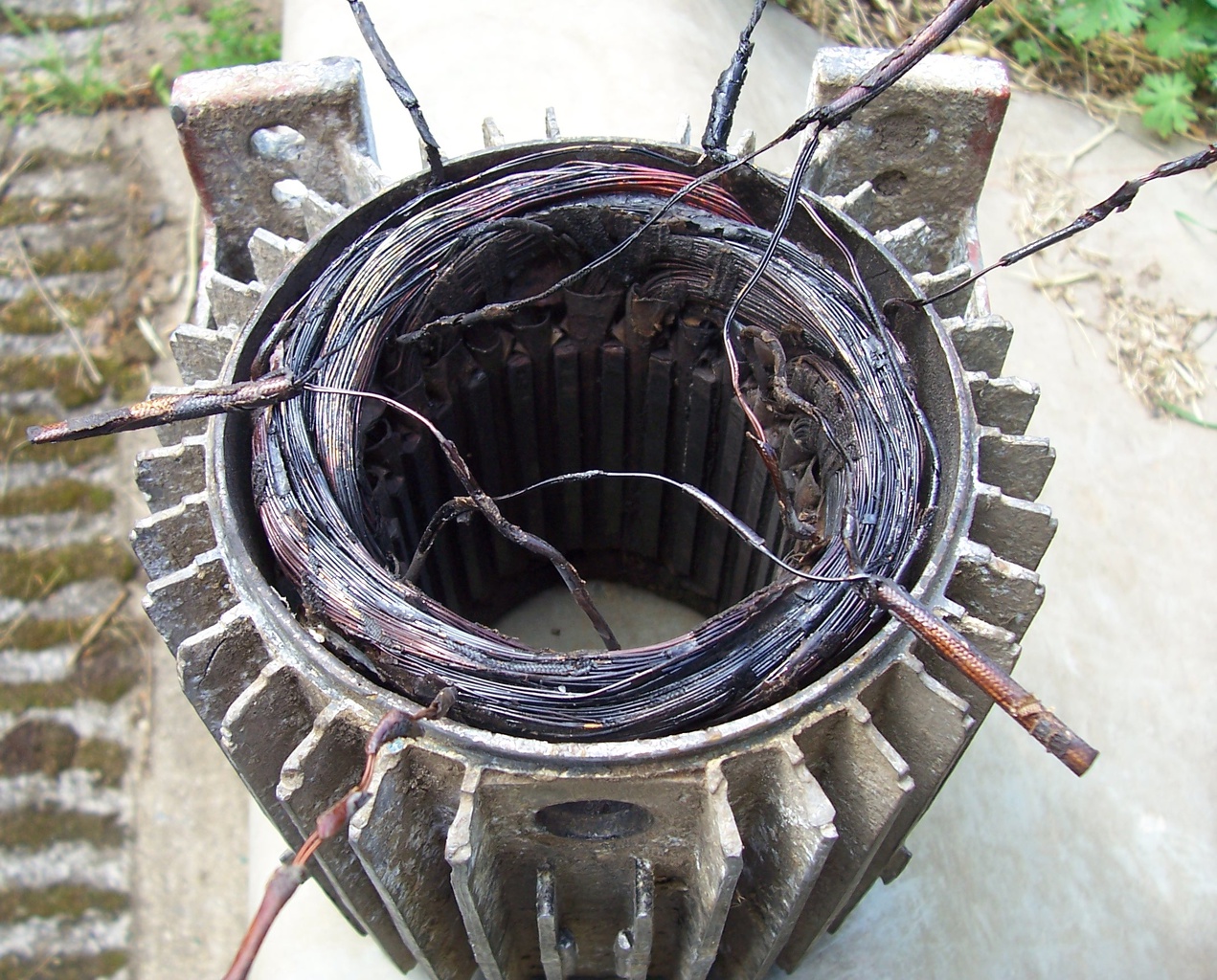

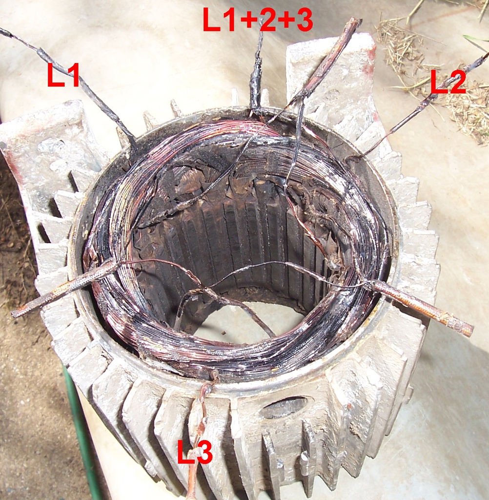

Nos úgy nézki a csillag bekötés lesz a nyerő...
De ha újratekercselem, kivezetem mind a három tekercsvéget, és akkor lehet használni csillagban,
és deltában is...
Méretek:
Vastest belső átmérő (d): 80
Vastest külső átmérő (D): 133
Vastest hossza (l): 88
Horonyszám: 24
A hozzászólás módosítva: Máj 13, 2016

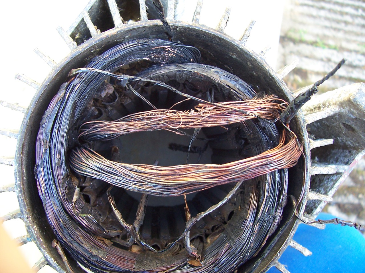

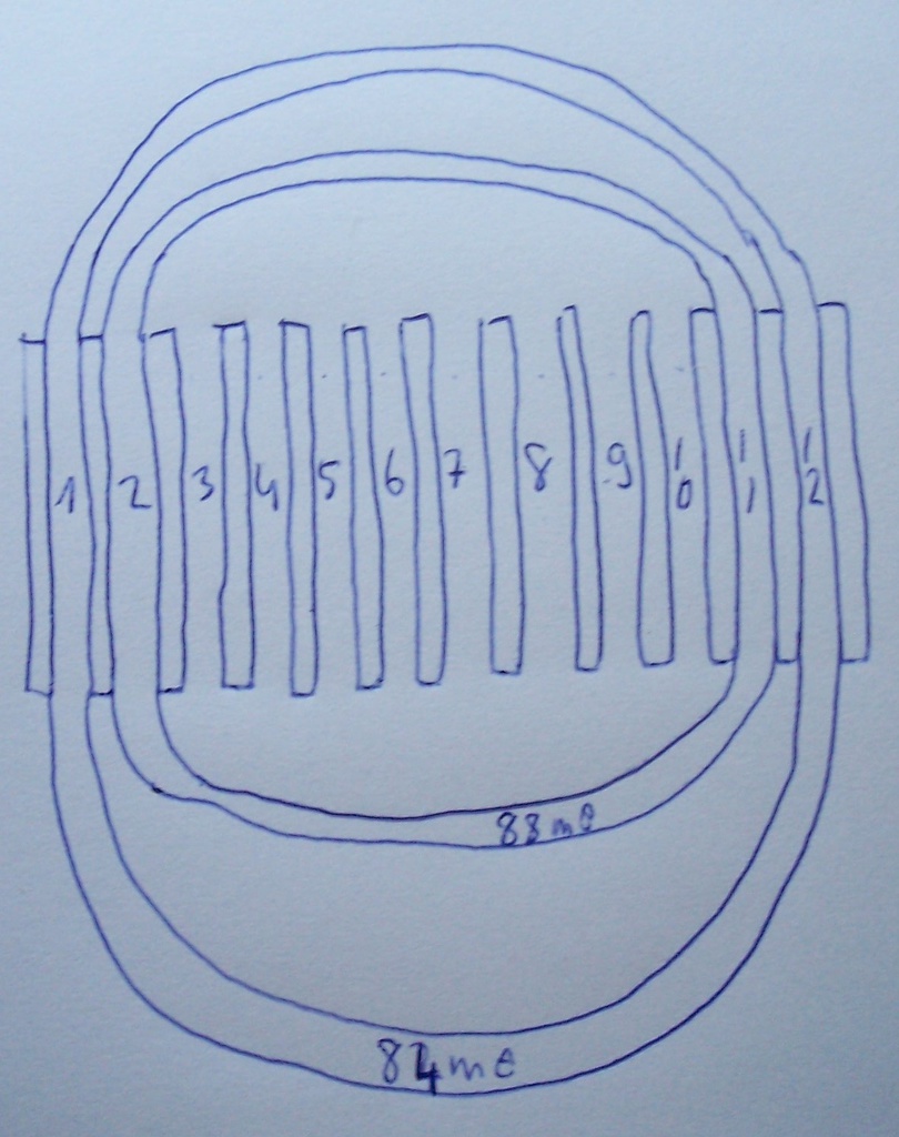

Alakul már... Kiszedtem egy tekercspárt, készítettem egy skiccet...
Külső tekercs 84 me, belső tekercs 88 me (feltéve ha nem számoltam el)...
(#) RoliNyh válasza RoliNyh hozzászólására (») Máj 13, 2016 /
És közbe még az is feltűnt, hogy a fázisonkénti betápláló vezeték (ami párhuzamosítva van) különböző átmérőjűek. Az egyik 0.5mm a másik meg 0.64mm...
Így elvileg akár 1.1 (vagy 1.2) átmérőjű huzalt is használhatnék fele menetszámmal?

(#) Orbán József válasza RoliNyh hozzászólására (») Máj 13, 2016 /
Egy pillanat! Ha 84(88) menetet számoltál, természetesen osztani kel 2-vel. Amúgy megpróbálhatod egy szállal is, 1,1(1,2)mm-essel, közben rá fogsz jönni, miért is csinálták 2 vékonyabb szállal.
A tekercslépés 10-12 és a mód, koszorú típusú tekercselés.
Ezt az 1,1 (1,2)mm átmérőt honnét vetted egyébként? Csak nem összeadtad az átmérőket?
0,8mm átmérőjűvel jobban járnál.

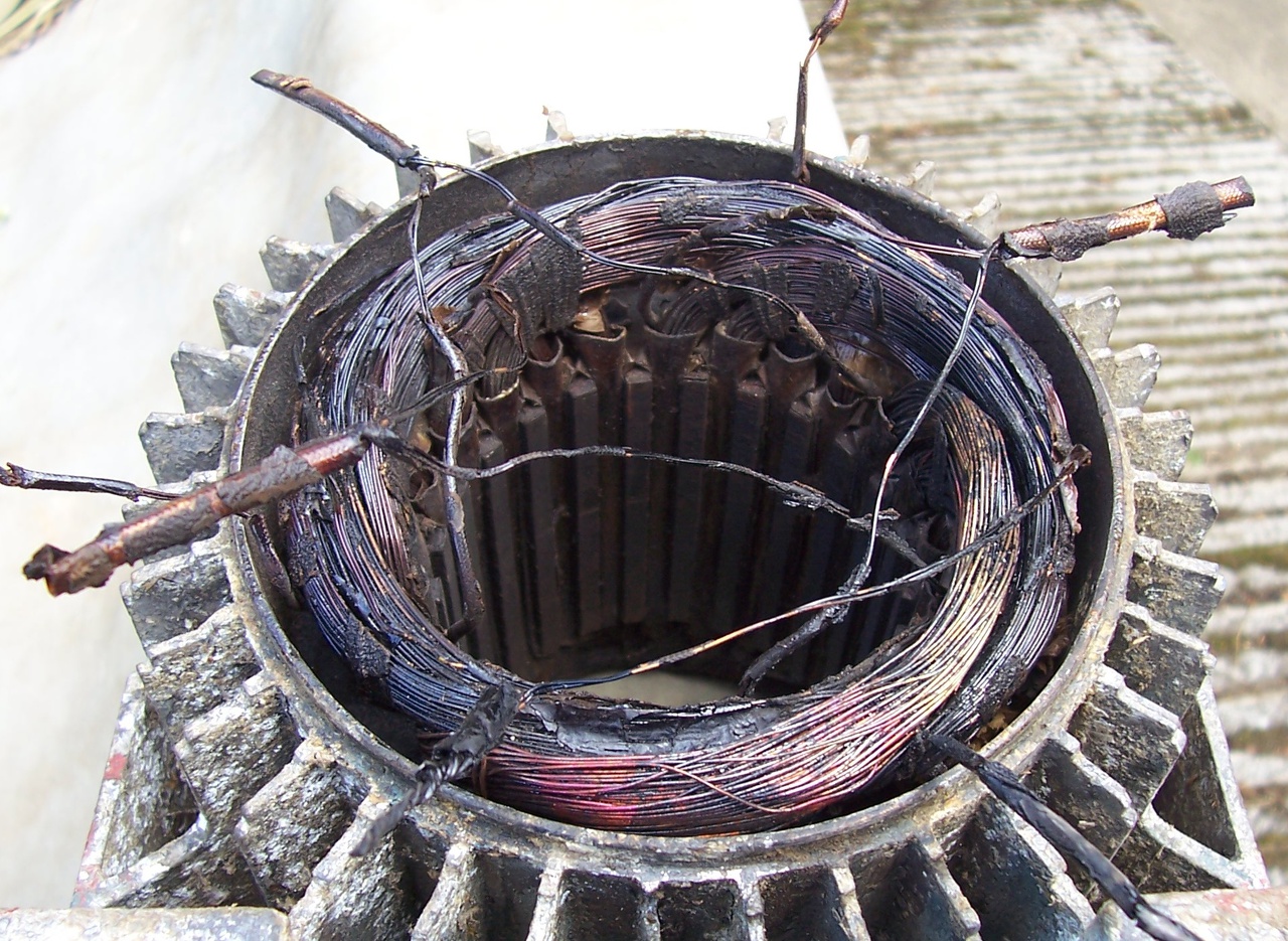

(#) RoliNyh hozzászólása Máj 13, 2016 /
Keresztmetszetet számoltam...
Eredeti huzalátmérők és keresztmetszetek:
0.64d = 1mm²
0.5d = 0.785 mm²
tehát összeadva (mivel párhuzamosítva vannak) 1.785 mm² szükséges.
Új huzalátmérők:
1.1d = 1.727 mm²
az
1.2d = 1.884 mm²
Szóval vagy 1.1d (vagy 1.2d) huzalt használok csak egymagában...
Felezni pedig azért kell a 84 (és 88) menetet, mert egyesével számoltam a régi huzalokat, tehát 84 (88) menet van, de ez két huzalból van párhuzamosan, szóval valójában 42 (és 44)menet az.
Ha lecserélem egy huzalra, akkor csak 42 (és 44) menet kell...
Javítsatok ki ha rossz a gondolatmenetem.

(#) RoliNyh válasza granpa hozzászólására (») Máj 13, 2016 /
Hogy az a ezt tényleg jól benéztem...
szóval
0.64d = 0.321536mm²
0.5d = 0.19625 mm²
tehát összeadva (mivel párhuzamosítva vannak) 0.517786 mm² szükséges.
Új huzalátmérők:
0.8d = 0.5024 mm²
az
0.9d = 0.63585 mm²
Szóval vagy 0.8d (vagy 0.9d) huzalt használok csak egymagában...
A többi az stimmel asszem...
A 0.9-el nem biztos, hogy elférsz, nem nagy hiba a 0.8mm-es, én azzal csinálnám, egységes 44 menettel. Még valami, szabvány és beszerezhető 0.63 mm-es huzal elérhető, 0,64 az nem. Tehát vagy 0,65-ös, vagy 0,63 mm lesz az.

(#) Orbán József válasza Orbán József hozzászólására (») Máj 13, 2016 /
Más, tekercselés menete:
Nem mindegy, hogyan teszed le a kész tekecset a motor mellé az asztalon a tekercselés során.
Egy fél menetet le kell húzni a kisebbik tekercsről és ezt kell alulra először besodorni. Csak a bal oldalát rakod be a jobb oldalt köpperszalaggal fel kell kötni, hogy legyen majd hely, mert a végén beszorul a munka terület a motorban.
Eztán a nagyobbik bal felét és mellékötjük a tekercset a kicsihez.
Eztán a következő tekecset úgy rakjuk, hogy a bent levőktől kihagyunk 4 üres hornyot és rakjuk a következőt. (Ebben most nem vagyok biztos, hogy 2 vagy 4 maradjon ki, gyakorlatban rögtön tudnám... )
Ezt így, míg körbe nem érünk, a végén kész a "koszorú".
Aztán a tekercsek elkötése már egyszerű lesz, azt majd akkor, ha odérsz...

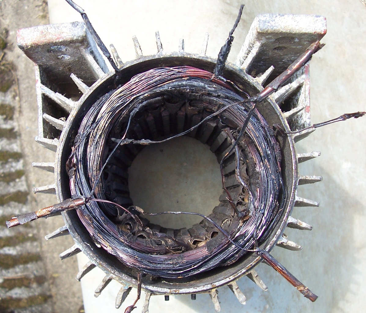

Azért gondold át, miket kell beszerezni a készítéshez, mert ha eléggé elrontod a dolgot, kidobhatsz 2-3 kg huzalt.
A tekercsfej felőli oldalát kell levésni, a véső felső oldalra eső része laposabb, mint az alul dolgozó, hogy ne véss bele a vasba. Eztán eseteleg meg kell melegíteni a motort és kihúzgálni a tekercseket.
Kipucolni a régi szigetelőanyagot.
Aztán "bepapírozni" a hornyokat, nézd meg, hogyan van most.
Ha kiszedted a drótot, megméred és máris megvan a huzalmennyiség, amit venni kell.
(#) RoliNyh válasza Orbán József hozzászólására (») Máj 13, 2016 /
Kiblezve már ki van...
