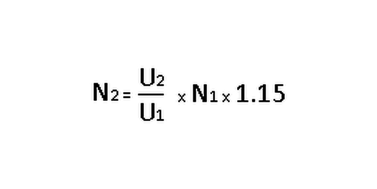

Csak egy kérdés. 3fázisu motor menetszám átszámítás 1fázisra
Van alapja a képletnek?

Sziasztok! Háromfázisú motort akarok áttekercselni egy fázisra de nem tudom milyen vastag huzallal és menetszámmal kezdjek neki van valakinek erre ötlete?
