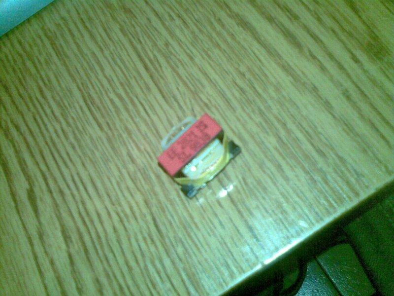

Nekem lenne egy olyan problémám,hogy egy videóban ciripelő hangot ad a tápegység,és meghallgatva, ez a hang a képen látható trafóbol jön,(a videó nem működik egyáltalán)ezt onnan vélem hogy amikor kiforrasztottam megszünt ez a hang,de lehet hogy ezt rosszul gondolom és nem ez a hibás.Ezért kérnélek titeket hogy segítsetek,mert nem vennék egyből egy 2000Ft-os alkatrészt,főleg ha nem az a hibás. A válaszokat előre is köszönöm!
Szegény trafó... Forraszd vissza és nézd át a trafó környékén lévő elektrolit-kondenzátorokat. Valószínűleg ki van száradva valamelyik és attól ciripel.
