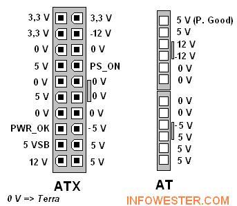

Hy!
Sajnos bedöglött a gépem tápja. At-s tápom van itthon 2-ő is. :yes: Az egyiket szeretném átalakítani atx-re.Akapcsolót majd megoldom,találtam is képeket ilyen átalakítókról.ITT
ÉS ITT.
De kapcsolást nem találok sehol.Mármint hogyan kell össze kötni. :no:

nem lehet... nincs az AT tápban 3.3V :no:

Hello, gond lesz itt!!! Ugyanis egy ATX táp oly feszültségeket is előállít amit egy AT-s nem! Feltételezem, hogy, ha az alaplapodon ATX van akkor használja is azt a feszültséget.

Nem tudom milyen a géped, de az at táp teljesítménye kevés lesz!
Itt a csatlakozó bekötés, értelem szerűen az 5 v-ot az 5 v hoz- (piros-piros) stb.
Valamint a gépnek kell egy állandó 5 volt vsb lábra.
a pwr ok ra is 5 v ot kell kötni .

igen , a 3.3 volt az hiányzik, (inkább vegyél egy atx tápot, gondolom nem szertnél alaplapot stb. cserélni egy rossz táp miatt!)

+3,3 voltot bármikor lehet előállítani 5v-ból, csak az a kérdés, hogy hány amper kell? A legegyszerűbb módszer: 5v-3db soros dióda0,6v=3,2v
nem kell hozzá nagy szakértelem. De ez csak terhelt állapotban, ennyi. Üresjáratban több!
