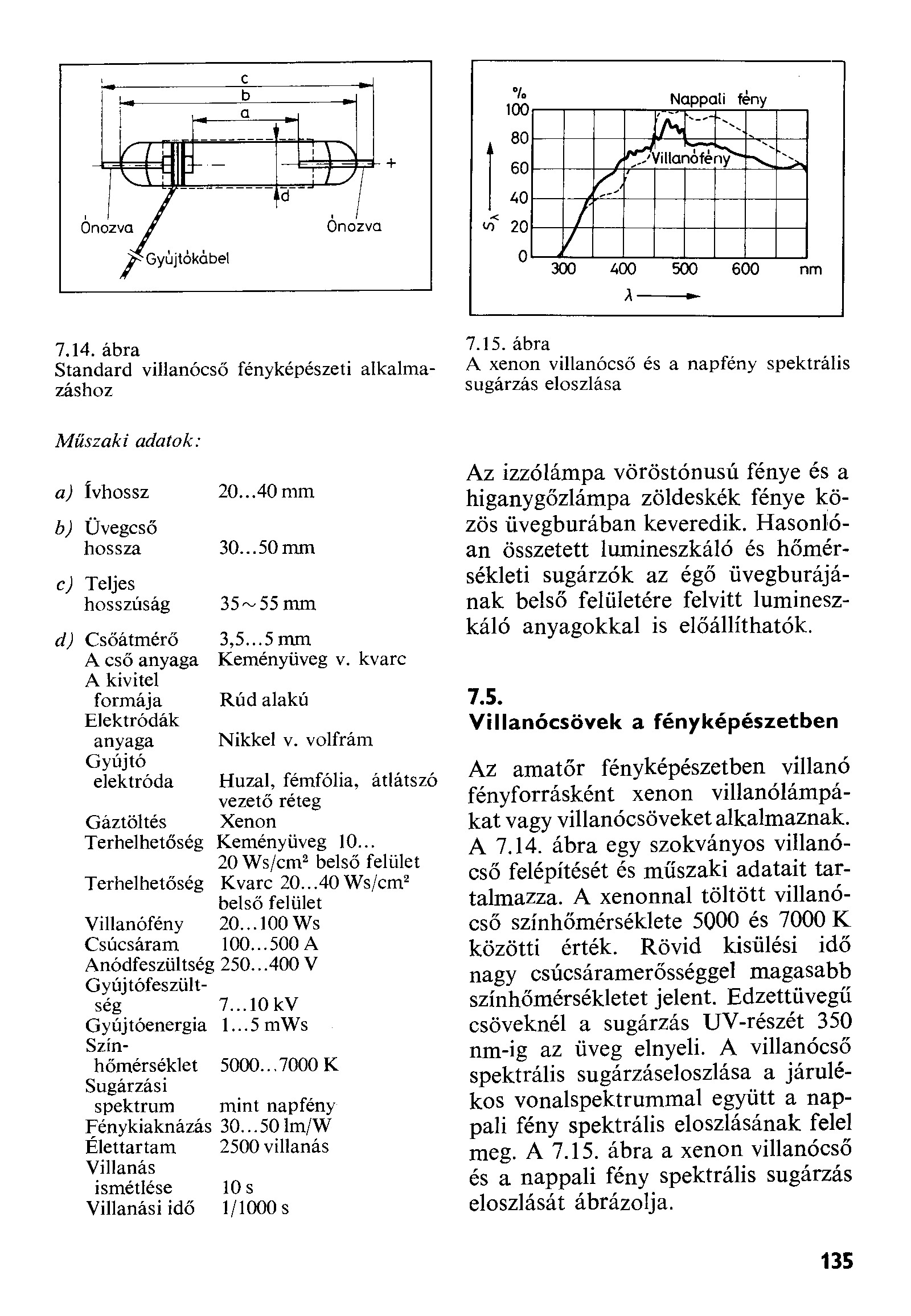

(#) Tom Lord válasza Tom Lord hozzászólására (») Márc 25, 2006 /
Bocs, tévedtem, nem kell osztani, ill arra figyeljetek, hogy Sebi Ws-ot írt, az a jó!!:yes:
Találtam vmit, beszkennelem és felrakom.
(#) Tom Lord válasza Tom Lord hozzászólására (») Ápr 10, 2006 / 4
Csak megküzdöttem a szkenneremmel, itt egy villanócső adatlap: :yes:
(TEXAS: Optoelektronikai receptek)
