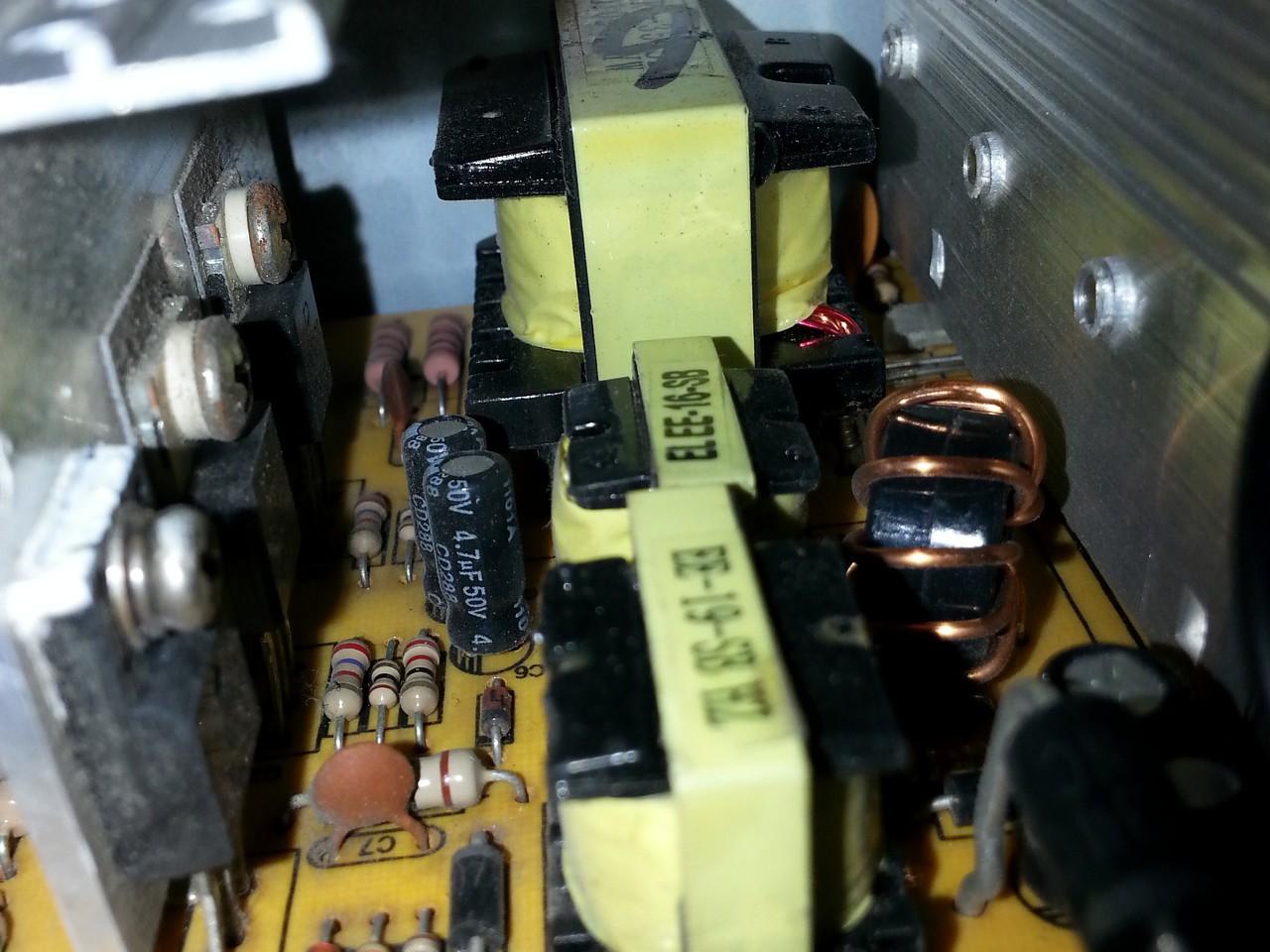

(#) mineral válasza eyess hozzászólására (») Okt 25, 2016 /
Köszönöm. Ezeken már túl vagyok. Nem volt zárlatra utaló jel, illetve zárlati mérés. A panelt felemeltem. Vastagon állt alatta por illetve a porcica. Ezért gondoltam, hogy a fémház felé átvezetett a "nedves" por. Ami miatt lement a FI relé. De kitakarítva is jött a "zárlat". Azután láttam, hogy az egyik Y kondi el van repedve. Nem jelöltem be de a közelebbin látszik egy kis fekete pont. Onnan hiányzik is a kondi tetejéből. Feltételezem, hogy az vakuzott illetve vezette a fázis a föld felé. Mert a biztosíték nem égett ki a tápban. Még kisautómata sem oldott le. Hanem a FI relét csapta le mindkét esetben. De kíváncsiság kedvéért újra mérek benne mindent a primer oldalon.

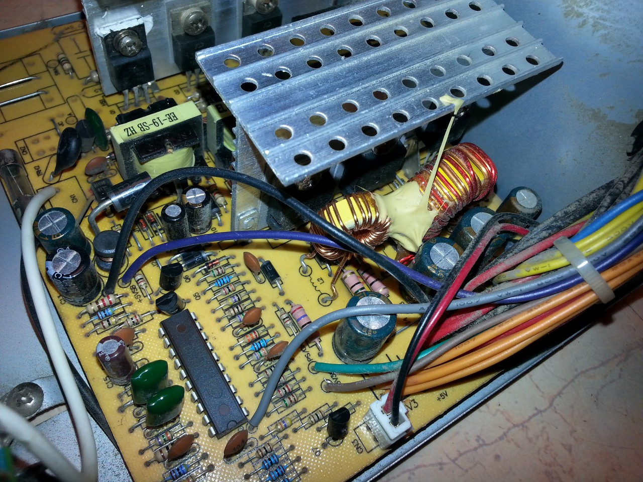

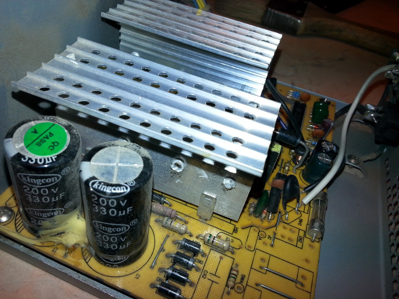

(#) Gab_Bee hozzászólása Okt 26, 2016 /
Rendben. Köszönöm. Ma megnézem és lefotózom.
(#) Gab_Bee válasza Gab_Bee hozzászólására (») Okt 26, 2016 /
Nos, ezeket a képeket tudtam készíteni. Most látom, hogy figyelmetlen voltam, és az egyik puferkondi 200V 330µF amelyiknek a tetején van egy zöld qcpass matrica, púpos. Ezt kicserélem és meglátom hogy hogyan tovább.
Kicseréltem, de sajnos ugyan az a helyzet.
(#) RoliNyh válasza mineral hozzászólására (») Okt 26, 2016 /
Ha csak a Fi relé oldott le, akkor ott valószínűleg vagy a fázis és test, vagy a nulla és test között van a zárlat.
(A Fi relé feladata tulajdonképpen annyi, hogy méri a fázison befolyó áram erősséget, és összehasonlítja a nullán visszafolyó áram erősségével. Ha a kettő nem egyenlő, tehát különbség van közte, "szól", hogy valami nem stimmel, és megszakítja az áramkört. Ugyanis, ha a nullán kevesebb folyik vissza, akkor valahol máshol, pl rajtad (vagy jobb esetben a készülékházon) a földvezetéken keresztül folyik vissza a hiányzó áram. Ez által joggal feltételezi azt, hogy ideje gyorsan cselekednie, mert nagy esélye van, hogy te épp a brakedance -t járod, és nem biztos hogy még sokáig bírod. )
Jobb alsó sarokban a két világoskék alkatrész hibásodhatott meg ahogy említetted is. Ki kell cserélni, aztán mielőtt bedugnád, legalább a primer oldali félvezetőket mérd meg, nehogy zárlatos legyen valamelyík...
A hozzászólás módosítva: Okt 26, 2016
(#) mineral válasza RoliNyh hozzászólására (») Okt 26, 2016 /
Köszi! Tisztában vagyok a FI relé működésével. Mint írtam végigmértem. Nem volt zárlat. A kitakarítás után. Ezért is dugtam/kapcsoltam be újra. Csak az újabb leoldás után néztem meg tüzetesebben azt kondenzátort. Szemmel alig látni inkább körömmel éreztem, hogy el van repedve. A kérdésem inkább az lett volna, hogy a táp további része károsodhatott-e ettől a kis turtúrától. Illetve a nedves por okozhatta-e ezt a hibát. Vagy csak véletlen egybeesés.
