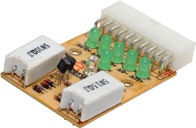

Ha valakit érdekel egy ATX teszter rajza szívesen megosztom bárkivel! Üdv: zim
Engem érdekelne, ha ide feltennéd... Köszönöm! Gábor
a komparatort a +12V es a -12V kotve nem kell mar semmit se "atkonvertalni" a nulla fole.
Vannak 8 bites AD konverterek tobb bementettel amiket digitalisan lehet kivalasztani . Az AD -t ugyancsak a +/- 12 V-rol taplalni. Es a referenciat a -12V-rol venni. Az semmi, de a táp terhelésváltozásra adott válaszát is illene vizslatni ![]() Műterhelésnek én izzót javallok. halogénekből van sokféle, mai ATX2.03-as tápoknál az 5V/3,3V terhelése minimálisra választható, ellenben a 12V-ot illik jól leterhelni, 1-2 50W körüli halogén, vagy autóségő kis helyen, kevés macerával elintézi a kérdést. Bár régi válaszra írok, de a dolog aktuális, tápot tesztelni terhelés nélkül értelmetlen dolog. Amúgyis csak félmegoldás, szkóp és rendes terhelés kéne ehhez. A komparálásos megfejtés alkatészigénye miatt én valami CMOS megfejtést találnék ki, vagy az alsó és a felsző küszöbre illesztett zenerdiódás megfejtésben gondolkoznék, amit egyszerűen lehetne letapogatni egy komparátorral, vagy egy XOR kapuval.

Ez egy gyorsan összeütött teszter, de szkóppal nézve a feszültségeket elég sok dolgot hirtelen is meg lehet állapítani vele. A szkóp tényleg nagyon sokat segít.
Ellenben volt, hogy 12V-os izzóval próbáltam terhelni egy tápot, és az el sem indult, mert az izzó hidegellenállása kb. a névleges érték tizede, és bekapcsoláskor akkora áramot akart felvenni, hogy a táp túláramvédelme leoldott. A 11W-os 3.3ohm-okból összerakott akármekkora kupac viszont mindig jól indult, ha a táp egyébként elbírta a kialakított összterhelést. Volt, hogy 240W fűtött az asztalomon ellenállásokból összerakva... Ja és még egy: láttam valahol (talán itt, a "Ki, mit épített?"-ben) nemrég egy MOSFET-tel felépített műterhelést. Ebben nagyobb fantáziát látok, megfelelő vezérléssel (pl. a terhelés periodikus ki-be kapcsolgatásával, vagy mértékének változtatásával) a táp dinamikus viselkedését is tudod mérni. Erre lehet, hogy érdemes lenne egy projektet összeütni pl. PIC-kel. Az sem mellékes, hogy egy MOSFET-et eleve úgy alakítanak ki, hogy jól fel lehet hűtőbordára tenni, míg ezekkel az ellenállásokkal elég nagy a szenvedés.

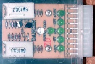

Itt egy táp teszter a mellékletben.Remélem ez megfelel.
Itt van egy egyszerűbb csak ehhez nincs rajz.
Mit érsz 5 W-os ellenállásokkal? Az enyémben 5 és 3,3 V-on 0,5 Ohm 50 W-os van, 12 V-on 10 Ohm, 20 W-os. Ott egyből kimutatja a fáradt kondikat. Még a --os ágakra (ahol még létezik) is 5 és 10 W-os ellenállásokat raktam.
Standby 5V-on 5 Ohm 10 W. |
