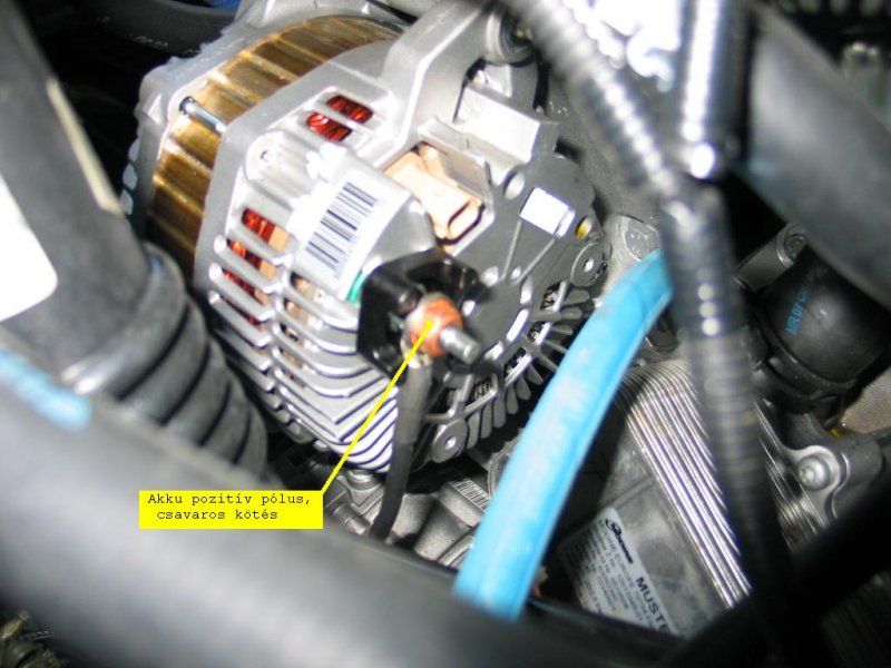

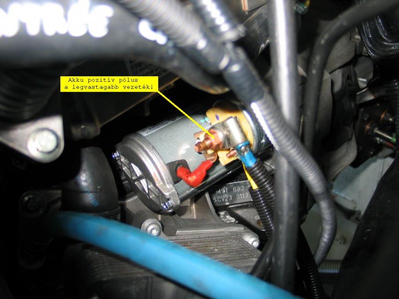

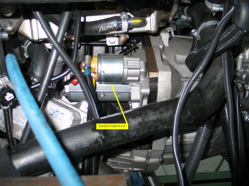

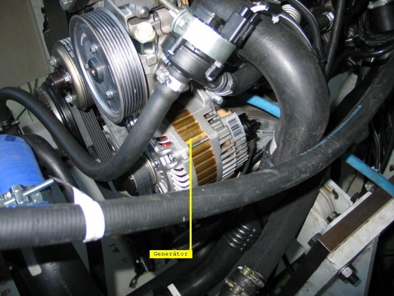

(#) kobold válasza kazo hozzászólására (») Ápr 15, 2009 /
Csináltam pár képet, hátha segítenek (nem VW, de ez nem számít). A generátort ékszíj hajtja, míg az indítómotor a motor-váltó csatlakozásnál van felszerelve, jól beazonosítható a rajta lévő behúzómágnesről.
Bármelyik pozitív pólust találod meg a kettő közül, arra és a testre kötve tölthetsz.

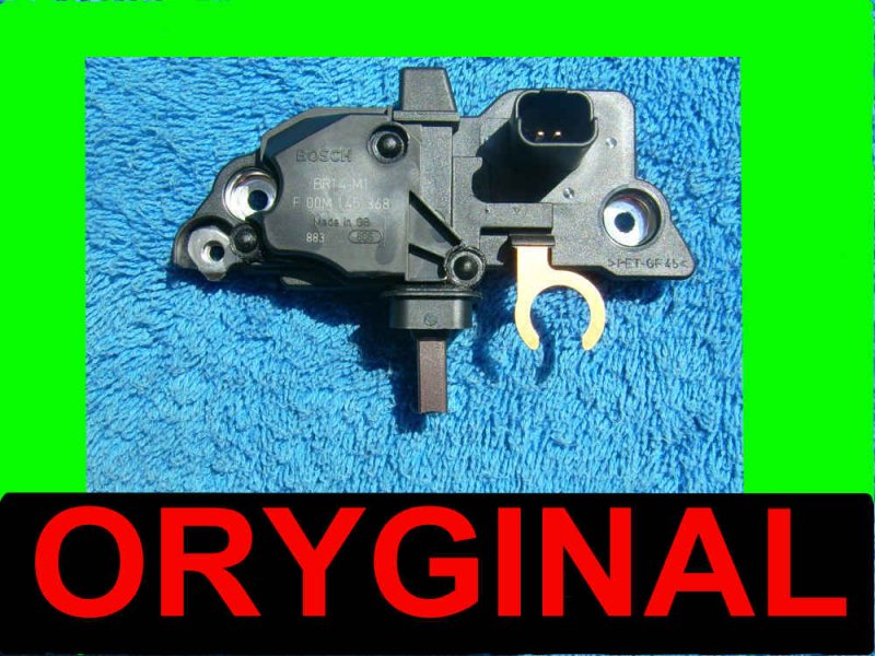

Tudnál esetleg egy képet csinálni róla, hogy hogyan kapcsolódik direkt a szabályzóhoz? Meg a régi szabályzóról is néhány képet, amiken minden oldala látszik? Közvetlenül az akkufeszültségből ritkán szokták a gerjesztést táplálni, mert felmerülnek problémák nála, amik a segéddiódahidasnál nem merülnek fel (bár régebben találkoztam ezzel a megoldással is, de szerintem a mostani sokamperes generátoroknál ez már nem annyira létezik, vagy legalábbis bonyolultabb elektronika kell hozzá).
„Fogyasztókat kapcsolgattam, mikor brutálisan minden ment(klíma is), 13.4 V-ot mértem csupán.”
Szerintem ez ilyen volt eddig is, csak nem méregetted, és így nem tűnt fel.
(#) benőke válasza potyo hozzászólására (») Ápr 16, 2009 /
Ő az:
