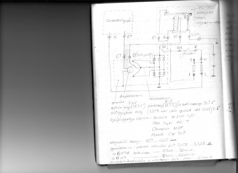

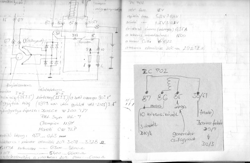

(#) VIM hozzászólása Jún 14, 2009 /
Helló!
Hát ha tudod valamire használni a bekötési rajzot. A nullfesz. relé értékei is fontosak a meghúzási értékek miatt de szerintem az nem szokott tönkremenni csak úgy.
Üdv.:VIM
(#) akos70 válasza VIM hozzászólására (») Jún 14, 2009 /
A Samara generátor nem ilyen. Ez a beépitott szabályzos kocka Ladákhoz és a külsö szabályzos régebbiekhez valo.
A Samarákon és az ujabb kockákon is már segéddiodás generátor volt, tehát nem a 15-röl kapta a gerjesztöáramot, hanem a gerjesztödiodák segitségével öngerjedt.
Csak az a baj ezzel a rajzzal, hogy az apró betűs/számos részek nem nagyon látszanak.
VIM

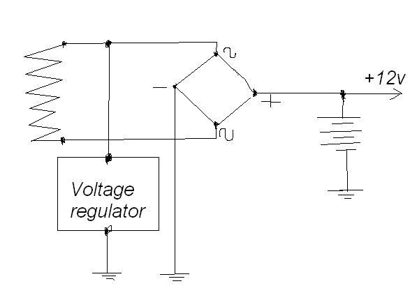

(#) huhuu hozzászólása Jún 15, 2009 /
A segítségeteket szeretném kérni.
Mellékeltem egy rajzot (bocsánat a minöségért), ez egy hajómotor töltési rendszerének rajza.
A rajzon feltüntetett voltage regulator hiányzik
és ezt szeretném legyártani. Ehez kérném a segitségeteket, hogy vajon mi lehet benne.
Sok fogyasztó nincs rákötve, csak egy 10wattos izzó, de az is csak ritkán, este van használatba.
Kipróbáltam, a regulator nélkül, de kis idön belül sajnos
tultöltötte az akkut. Ha röidre zártam a regulator két vezetékét, akkor pedig nem töltött semmit.
Segitségeteket köszönöm elöre is!

(#) mex válasza huhuu hozzászólására (») Jún 15, 2009 /
Ha csak ilyen kicsi a terhelés akkor épitsd meg:ezt

(#) potyo válasza huhuu hozzászólására (») Jún 15, 2009 /
Töltésszabályzó motorra, vagy valami ilyesmi című témát keresd, motorkerékpárokon szokott ilyen rendszerű töltésszabályzó lenni.
