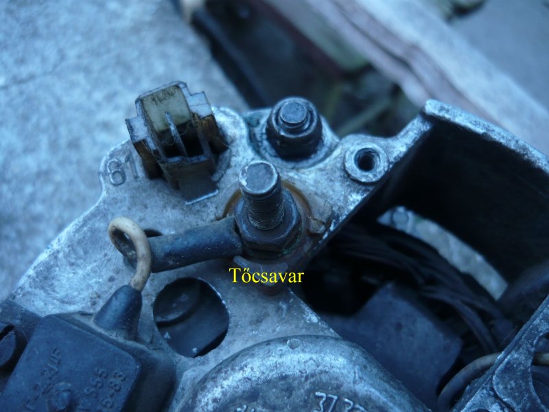

Lada generátor egyik hibája lehet az is, hogy a tőcsavar fellazul. Érdemes ellenőrizni, mert csak feleslegesen cserélgetjük a fesszabályzót, ami ráadásul hibátlan. ![]() Csak úgy, hogy ezt sem árt tudni. Régebben sipákoltam itt Lada generátorhibája miatt. Nem akartam zavarni, elnézést!
Nem zavartál, csak nem értettem a dolgot.
Amúgy viszonylag látványos hiba, rozsdás csavar, megolvadt szigetelő, esetleg még a diódahíd aluja is megég.
Visszaolvastam, emlékszem már. Valóban nem beszéltünk arról a csavarról, de mivel előzőleg már cseréltél szabályzót, eszembe se jutott, hogy laza maradt az a csavar.
