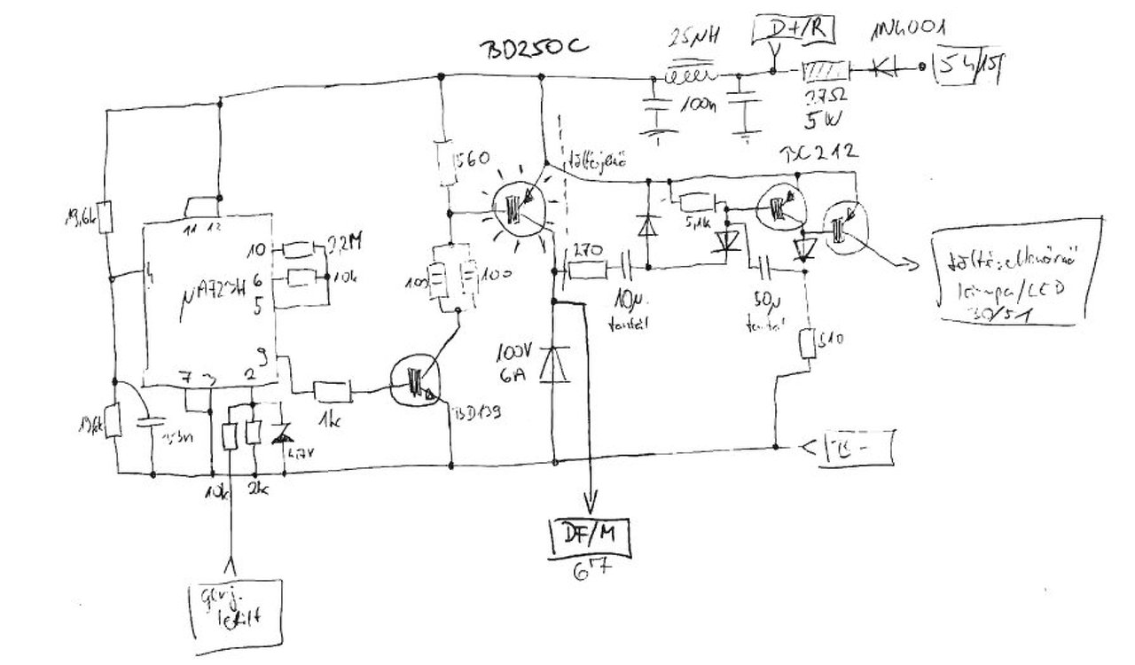

Szerintetek a mellékelt feszültségszabályozó kapcsolás működőképes?
