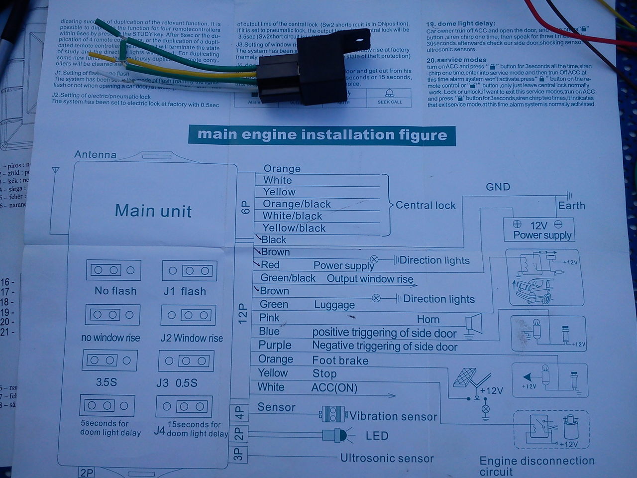

Új vagyok itt az oldalon, és az egész témában is. Ezért is fordulok hozzátok segítségért mert sok jó tanácsokat láttam mások gondjaira is. Le is írnám a gondom Adott egy VW Golf 2 amihez már 2 éve vettem egy HD Car Alarm System NT898D/064 típusú riasztót. Anno próbáltam berakni de elakadtam mindig aztán nem is volt fontos a dolog. Most már meguntam nézegetni a polcon, be szeretném szerelni. A nagyjával tisztában vagyok h mi hova megy, de egy-két vezeték helyét nem találom. A mellékelt kapcsolási rajzon a Yellow (Stop) vezetéket nem tudom hova kellene kötnöm, valamint a képen látható MAH-112-B-4 nevű relét sem hova és hogyan kellene bekötni. Úgy sejtem h sárga vezeték és a relé egybe tartoznak csak nem tudom h hova és hogyan. A WHITE (ACC ON) vezeték ha jól tudom egy olyan helyre kell ahol gyújtáson + töltés van. Erősítsetek meg benne, hogy jól gondolom e. ![]() A többi vezeték azt hiszem egyértelmű hova megy. Kérek valakit aki jártas a dologban segítsen egy rövid leírással rajzokkal vagy bármivel amit én is megtudok érteni. Nagyon nagy segítség lenne ![]() Köszönöm előre is. üdv. Tibi A hozzászólás módosítva: Júl 9, 2013
Jól látod, a yellow (sárga) a gyújtástiltás lenne. Ehhez kell a külső relé, de elhagyhatod ezt az egészet.
Az ACC pedig valóban a gyújtás.
Köszönöm a segítséget!
![]() ha elhagyom a relézést akkor kössem rá a sárga vezetéket a fehérre, vagy csak szigeteljem le és hagyjam ahogy van? Milyen hátránya vagy előnye van annak relének? Több helyen is olvastam h elszokták hagyni, csak nem tudom miért.
Szerintem ne kösd rá. A sárga egy kimenet egy relének, ami szakíthatja a gyújtást az autónak. Én nem látom értelmét. A fehérre kell a gyújtás, abból tudja a riasztó, hogy épp mi a dolga...

Egy dolog van ami nem tetszik, hogy automatikusan újraélesedik akkor is ha pl megállok az autóval és kiszállok de nem akarom lezárni. Ezt nem lehet valahogy kiiktatni?
Nem találok a programozásról semmit sem a neten. :/ Lehet tudni h melyik másik riasztó hasonlít a legjobban erre a Hd LJ064-re, mert ha ahhoz lenne leírás a programozásró akkor kipróbálnám.
Nagyon jó kis kütyü de ez az automatikus újraélesedés nem jön be egyáltalán A hozzászólás módosítva: Júl 9, 2013
A leírásában szokott erről lenni infó, általában ki lehet kapcsolni. Vagy dip kapcsoló, vagy jumper, vagy elvágható hurok, vagy programozható... Ha megállás után kinyitod a vezető oldali ajtót, akkor elvileg nem kellene visszaélesedjen, ez standard szokott lenni.
A kp zár bekötése sokszor le lett már itt és a rokon topicban írva.
amíg nyitva van az ajtó nem riaszt vissza, de ha becsukom olyan 20-30 mp múlva élesedik.
A kp zár bekötését megoldom, azzal nincs is gond, csak ez a probrémám, de akkor keresgélek még a neten. Az elvágható hurok az mit takar? valamelyik vezeték elvágását?
Sikerült kikapcsolni az automata élesedést, mondjuk nemtudom hogy hogyan...
át jumpereztem az egészet, meg reseteltem, és azóta jó.
Köszönöm a segítséget, összeállt a dolog
A hurok az egy a dobozból kilógó vezeték hurok, tehát mindkét vége visszafut a dobozba. Jellemzően régebben használták, pl. kp zár levegős/elektromos, vagy feszültségesés érzelés...stb...beállítására.
Fura egy leírás az, ahol nem részletezik a jumpersort, hogy mi mire való...
láthatod az eső hozászólásomban csatolt képként a jumperezést, de ezek szerint nem mindent írtak oda, mert az automatikus élesedésről sehol nem találtam semmit, viszont megszűnt a jumper átrakása után.
Ha csak ennyi jumper volt, akkor érdekes, mert ebből egyik sem az...

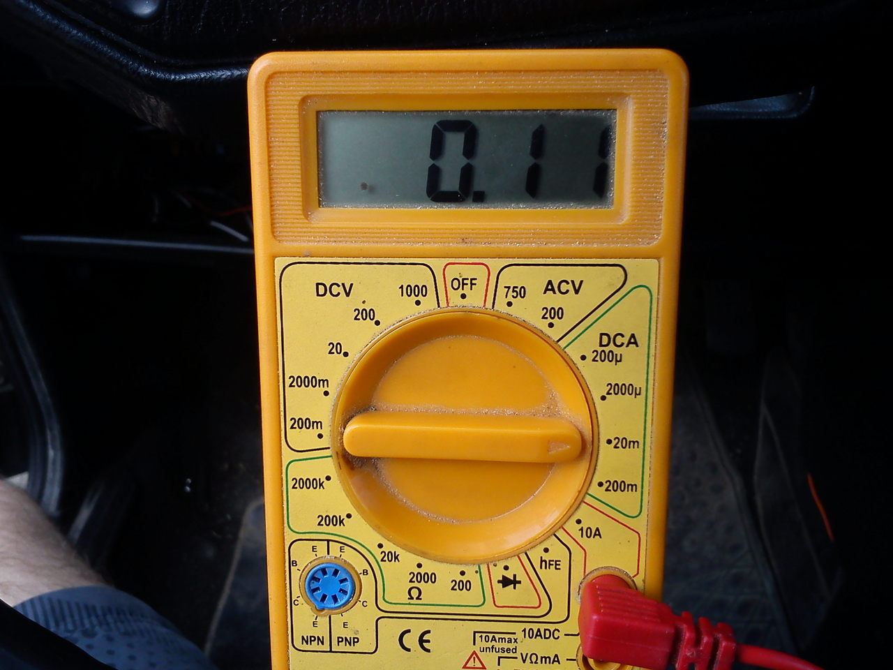

Sikerült mérnem dolgokat.
A riasztó beéllesítve 0.01 a led villanásakor 0.02 mA 20m méréshatár mellett. A magnóm kikapcsolt állapotban ha fenn van az előlap, 0,11 ha kihúzom a pendrive-t akkor 0,1, ha meg leveszem az előlapot akkor 0,00 mA. Kimérettem az akksimat, azzal nincs gond viszont a generátor csak 12,2 Voltot tölt a 14,4 helyett.
A riasztó rendben.
A rádió legyen a 0mA-es állásban inkább. Csináltasd meg a töltést, mert a 12,2V az merítés...
