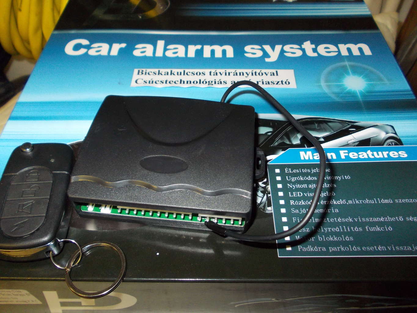

Kaptam egy HD LJ064-es autóriasztót és olyan problémám van vele, hogy ha nincs beélesítve, akkor is elkezd riasztani vagy csak az indexet villogtatja nyitott ajtójelzésre(nem tudom melyik, mert a szirénát nem kötöttem rá, csak a relét hallom gyorsan kattogni), amint kinyitom az ajtót. A shock szenzor rendesen csak élesítéskor adja a riasztójelet. Az normális, hogy ha csak a tápfeszt adom rá, akkor is behúz valamelyik relé? Alapból szerintem nem kéne... Az ajtókapcsolót a kék színű negatív bemenetre kötöttem, ahogy a leírásba szerepel. A hozzászólás módosítva: Jan 17, 2014
Na megnéztem és szerencsére ez csak a nyitott ajtójelzés funkció, amit nem tudom hogyan kell kikapcsolni.
Valaki tud segíteni?
Ha nincs benne a leírásában, akkor leginkább sehogy, vagy nagyon körülményesen.
Ez a csúcstechnológiás autóriasztó feltűnően hasonlít az én kínai szaromra.
Nekem sincs benne a lírásban,hogy ki lehetne kapcsolni.Viszont kb 10 mp-t villog,aztán befejezi.Szerintem hasznos!
Köszi, minden tökéletesen működik, meg vagyok vele elégedve, csak nem minden funkciót értek még, mivel a leírás elég gyatra.
Ki lehet iktatni azt a részt relézéssel, de mivel 10mp után befejezi, ezért nem idegesít. Gyújtáson meg nem is csinálja tovább. Viszont a néma zárás után ha beriaszt, akkor az miért néma? néma riasztás? A hozzászólás módosítva: Feb 3, 2014

A távirányító alapján hasonló lehet az enyémhez (Thunder CA103) Nálam a panelen lévő jumperrel lehet ezt a funkciót kikapcsolni. Ott az "automata élesedés ki" jumper, amiről beszéltem.
