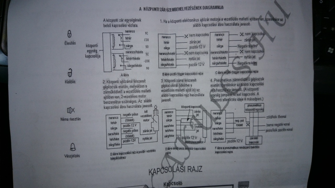

Sziasztok. Az lenne a kérdésem nem e tudja valaki hogyan kell bekötni a Autóriasztó Delight (55076) már meglévő központi zárat ? Kék ,zöld,barna,fehér és fekete vezetékét ?
Elöre is köszönöm ha valaki tud segíteni.
(#) Inhouse válasza zoli1961 hozzászólására (») Jún 11, 2015 / 1
Mondanám, hogy miért nem keresel vissza, ebben és az "Autóriasztó és központi zár" topicban...de a kereső már jóideje elég necces...
Amennyiben van a motorokhoz vezérlő (tehát már működött önállóan a kp zár), akkor:
megoldás 1
megoldás 2 ...

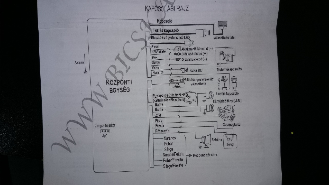

Remélem tudtok segíteni Kocsi Octavia 1 2001 Eleganc.
Tehát adott a régi riasztóm Rhino tx320w, szeretném lecserélni, meg is vettem egy VICTOR Car Alarm System VT-200PW, mivel mind a kettőnek megvan a bekötési rajza így az alap dolgokkal nem is volt gondom, Pozitív,Negatív,Sziréna, Index, Gyújtás, Nyitó/Záró Jel, Indításgátló relé nem is volt bekötve, és hanyagolnám is.
A Rhinonák a Kék és kék-fekete az ajtónyitás érzékelő, a VT-200pw-nél nem igazán értem hova is kellene kötni, rajz szerint van két oldalajtó kioldó+/-, a negatívra kellene kötni?
„vw konszern”
Másik gond az ablakemelő kimenet, ha jól értem ez a szál szolgálna arra hogy záráskor felhúzza az ablakok, pontosan hova kellene kötni? hogy kereshetem meg?
Gondolom ez okozza azt a problémát,hogy eddig a Rhino beélesítéskor lezárta az ajtókat és felhúzta az ablakokat, míg a VT-200pw bezárta az ajtókat, de az ablakokat nem. Nem értem mért nem húzza fel, mikor a központi zárásával a Rhino ezt a "komfort" dolgot megtette, és ott nem volt külön szál, csak a zárás és nyitás jele.
Esetleg ötlet?
(#) Inhouse válasza carpower88 hozzászólására (») Jan 28, 2016 /
Az én Rhino TX320W rajzomon nincs kék-fekete, csak kék-fehér és kék. Neki volt külön csomagtér bemenete, az újnak nincs. Ha nincs összediódázva, akkor azt neked kell megtenned, különben a csomagtér nyitásra érzéketlen marad. Az újnál a (-)-osat kösd be (kék), a másikat ne (kék-fekete). Vannak autók elenyésző számban, ahol (+)-t kapcsol az ajtókapcsoló, ez ahhoz lenne.
A Rhino-n van egy kiegészítő kis csatlakozó, amin kapcsolt negatív van élesedéskor, nem ez volt kötve az automata ablakhoz? Ez esetben az újnál ott van a piros vezeték erre, szintén (-)-t kapcsol.
(#) carpower88 válasza Inhouse hozzászólására (») Jan 28, 2016 /
Össze diódázást kicsit fejtsd ki jobban légyszíves.
A Rhino-n a kiegészítő csatlakozón volt a ütésérzékelő és a belsőtér védelem, de ezeket már rég kidobtam kidobtam belőle, ettől függetlenül is mozgatta az ablakot. Ezért nem értem, hogy az új nem mozgatja, logikusan nézve kellene neki nem?
(#) Inhouse válasza carpower88 hozzászólására (») Jan 29, 2016 / 1
2 dolog lehet, vagy van benne pluszban egy az ablakokat felhúzó modul és azt vezérelte a Rhino, vagy eleve automata ablakok vannak és egy megfelelő pontra adott impulzus, vagy folytonos jel záráskor vezérelte azt. Impulzus van a kp zár kimeneten, vagy van azon a kis kiegészítő csatlakozón folytonos. Ha a kiegészítő csatlakozó lehúzásakor is felmentek az ablakok, akkor nem marad más, a kp zár vezérlő kimenete csinálta. De mivel ezt már bekötötted és az ajtók mennek, de az ablakok nem, valami megváltozott, lemaradt. Esetleg, ha az élesítéskor azonnal aktív a gyújtástiltó kimenet, lehet, hogy ott volt egy közvetlen, vagy relés kapcsolat az ablakokkal.
A diódák azért kellenek, hogy ne kelljen összekötni a csomagtér/motortér érzékelő kapcsolókat közvetlenül, mert működne így is, de azok nyitásakor is felkapcsolna a belső világítás.
A hozzászólás módosítva: Jan 29, 2016
(#) carpower88 válasza Inhouse hozzászólására (») Jan 29, 2016 /
„Impulzus van a kp zár kimeneten”
Az ablakemelő kimenetet akkor hova is kellene kötni? egyszerűen a záró ágra?
Amúgy nincs semmi kiegészítés, tudtommal ez gyári felszereltség volt benne pl: ha kulccsal zárom és tartom a kulcsot elfordítva akkor is felhúzza az ablakokat. Értem már a diódás megoldás lényegét, esetleg van konkrét dióda amivel ezt kivitelezhetem?
Millió köszönet a segítségedért!
Lehet, hogy hosszabbra volt állítva a kp zár vezérlő kimenet, nem a normál motoros 0,75-sre? Ezeket neked kellett volna a szétszedés előtt megnézni.
Diódának az 1N400x általános típusok elegendőek szoktak lenni.
Rátapintottál! Ha folyamatos a zára jele, akkor felhúzza az ablakot. Viszont a riasztó csak 3,5sec-ig tartja testelés, így nem megy fel teljesen. Erre egy relezés megoldas lenne(idozitős)? Ha igen tudnál ajanlani?
(#) kzozo válasza carpower88 hozzászólására (») Jan 30, 2016 /
Az én riasztómban be lehet állítani hogy van -e komfort zárás, azaz egy dip kapcsolót átbillentve a zárási idő kb 40s lesz, míg a nyitási idő nem változik.

(#) carpower88 válasza kzozo hozzászólására (») Jan 30, 2016 /
Igen a régin is hasonlóképp volt 20sec zárás nyitás viszont maradt 0.7 Itt jumper átrakással 3.5 sec a max zárás/nyitás jel, viszont a nyitás is 3.5 sec lesz, és lehúzza az ablakokat félig. Ezért gondoltam megrelézni, a zárás negatív impulzusra behúzna és pl: 20sec ig tartaná. Létezik ilyen, esetleg elkészíthető?
Egy másik beállítási lehetőség is szokott lenni: központizár müködtetési idő 1s vagy ~3s. A régi pneumatikus zárakhoz kellett az 1s. A riasztóm egyébként egy Laserline 989.
Ami neked kell relé, létezik készen is: Finder 80.01. Neten ha rákeresel találsz adatokat róla.
