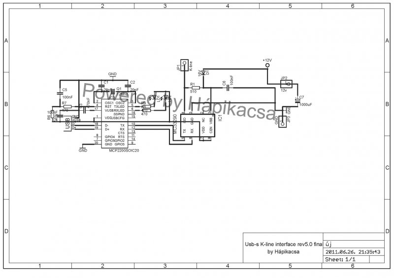

(#) subway hozzászólása Jún 26, 2011 /
Szevasztok. Én nem építeni szeretnék, hanem készítettem végre egy sajátot. Egy évembe és hát elég sok nyűgbe került, de a sima k-line interfacre ajánlom a kis kacsolásomat, amit leteszteltem a saját kocsimon, és működik is. ISO 9142-2 szabványú, vagyis a can-bust már nem tudja. De a VagCom is kb ugyan ezt tudja. A történetéről annyit, hogy elegem lett az FTDI-s kapcsolásokból, és sokalltam azért az egy ic-ért az összeget is, illetve ez a kis kapcsolás sose fogja kihasználni az ftdi-t, ezért is építettem bele az olcsóbb ic-t...Bővebben: kapcsolás
A ledeket nem kötelező beleépíteni, mivel azok ugyebár gyárilag ki vannak kapcsolva, és csak az ic konfigprogijával lehet visszakapcsolni. Win alatt tesztelgettem, és használom.
(#) Dudus válasza subway hozzászólására (») Jún 26, 2011 /
Hány autón próbáltad eddig, milyen ECU-kkal, milyen programokkal? Mely vezérlőkkel szakadt meg vagy fel sem épült a kommunikáció, ha volt ilyen?
(#) subway válasza Dudus hozzászólására (») Jún 26, 2011 /
Fiatecuscanhez építettem konkrétan, mert a saját fiatomhoz kellet, de még egy opelen is mászkáltam vele kb egy hónapja tech-hel... Ennyire részletes infókat egy hónappal az elkészülés után nem tudok adni, mert nincs időm tovább tökölni vele, és rohangálni miatta. SEjtheted, hogy nem kis összeg és tanulás volt összehozni így, mivel nem szakmabéli vagyok, csak egy fémes, egy kis elektrós gógyival... Eljutottam idáig, hogy négy lényeges és kért dögöt olvassa/írja, élő adatokkal. Sorry, de nekem ennyi elég. Bocs hogy lemaradtak a tesztelt progik... Gondoltam ha megnézed az icket látod hogy nem hülyeség... Csak gondoltam megosztom, mielőtt elszabadulnak a neten a tervek...
(#) Dudus válasza subway hozzászólására (») Jún 27, 2011 /
Félre érted! Ezek hasznos infók az utánépítőknek, mert kb. ezeket fogod megkapni kérdésként:
- Vajon az enyémmel is működne?
- Légzsákhoz jó?
- Lehet vele chip-tuning - ot csinálni....? stb.
Ha van alkalmad sok autón próbáld ki. Sokaknak rossz tapasztalata van az USB-s verziókkal ezért egy olyan lista, amivel garantáltan működik nagyon hasznos.
-szerintem-
