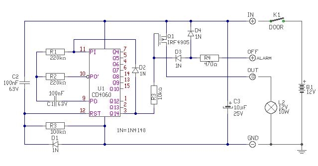

(#) proli007 válasza Szikravadasz hozzászólására (») Ápr 24, 2013 /
Hello! Remélem erre gondoltál. üdv!
(#) Szikravadasz válasza proli007 hozzászólására (») Ápr 25, 2013 /

(#) proli007 válasza Szikravadasz hozzászólására (») Ápr 25, 2013 /
Hello! Ezért kell pontosan fogalmazni, nem általánosságban. Az ajtókapcsolók, általában testet kapcsolnak, vagy is a lámpák fixen kapják a 12V-ot. Ehhez készítettem a kapcsolást. De ha "mindenféle lámpát szeretnél kapcsolni, akkor első feladat megoldani, hogy azt hogyan kapcsolod közös helyről. Ha több ajtó és ajtókapcsoló van, hogyan lehet azt közös információvá tenni. Megoldást ez után lehet esetleg keresni.
A működés egyébként egyszerű, bár így számodra teljesen mindegy.
Ha az ajtókapcsoló zár, feszültséget kap az áramkör, elindul az időzítő, és a Fet bekapcsolja a lámpát. Ha az idő letelt, az időzítő kikapcsolja a lámpát. Ha a riasztó jele megérkezik, kikapcsolja a Fet-et, az időzítő bárhol is álljon. Természetesen ha az ajtókapcsoló bont a lámpa nem kapcsolhat be. Nyitásnál kezdődik elölről az egész. üdv!
Először is köszönöm. Bocs, hogy nem volt egyértelmű a megfogalmazás, és megfelelő a kapcsolás is, csak annyi változik, hogy nem a lámpák negatívját, hanem a közös pozitívot kell kapcsoltatni a fettel. Ha megoldható, légy szíves tervezd át.

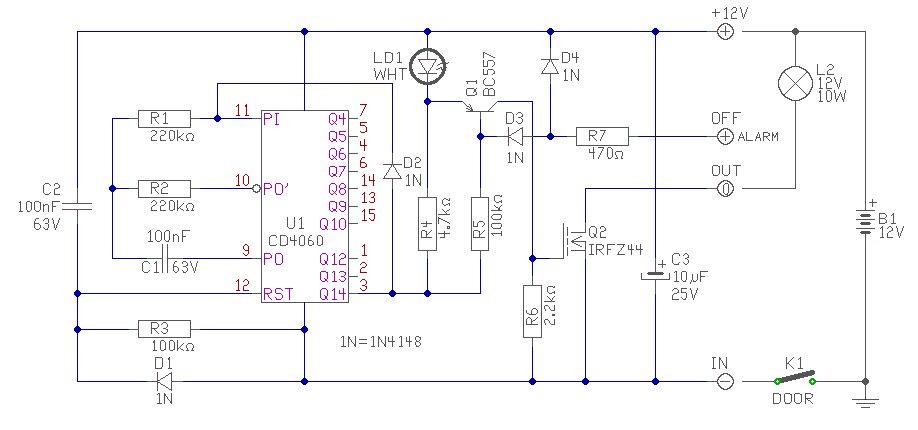

Nem gond átrajzolni, még egyszerűbb is lesz tőle. Bár nem tudom ezt hogy használnád együtt az összes lámpához, ha csak lámpánként nem készítesz egyet-egyet és odavezeted mindegyikhez a riasztó jelét.

(#) Szikravadasz válasza proli007 hozzászólására (») Ápr 26, 2013 /
Ez így teljesen jó. Ha nem akarom átkábelezni az autót, akkor valamilyen kompromisszumos megoldás lesz az eredmény. Ezért úgy gondolom, hogy az ajtókapcsolók az első verzió szerint a testet fogják adni az elektronikának, de az időzítő a lámpák közös pozitívját bontja. Cserébe menet közben nem lehet felkapcsolni a lámpákat, hacsak nem kötök rá mondjuk gyújtást a fet után egy diódán keresztül. Egyelőre ezzel elleszek, köszönöm még egyszer.
