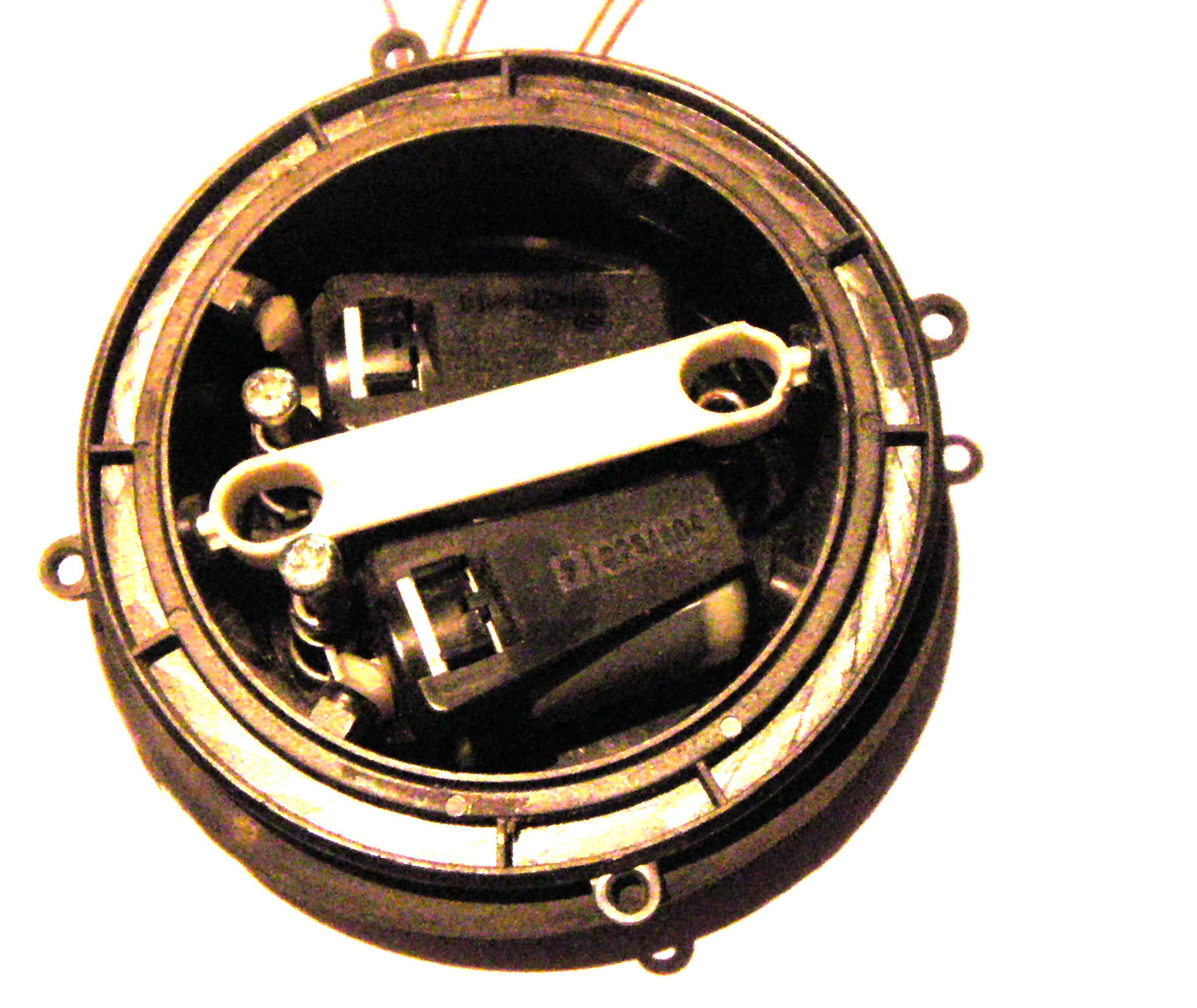

(#) lelkes amatőr válasza zsoltee0001 hozzászólására (») Szept 30, 2020 /
Itt egy rajz a tükör állitó szerkezetről, meg a mechanika. 3 szál vezeték megy a motorokhoz, a fűtés meg a hátsó szélvédő fűtésével együtt van.
A tükörlap leszedését úgy oldottam meg, hogy teljesen lebillentettem a motorral, majd alányúlva kipattintottam. Nem tört el, de ha hidegben csinálod, a merev műanyag fülek ellenállhatnak.

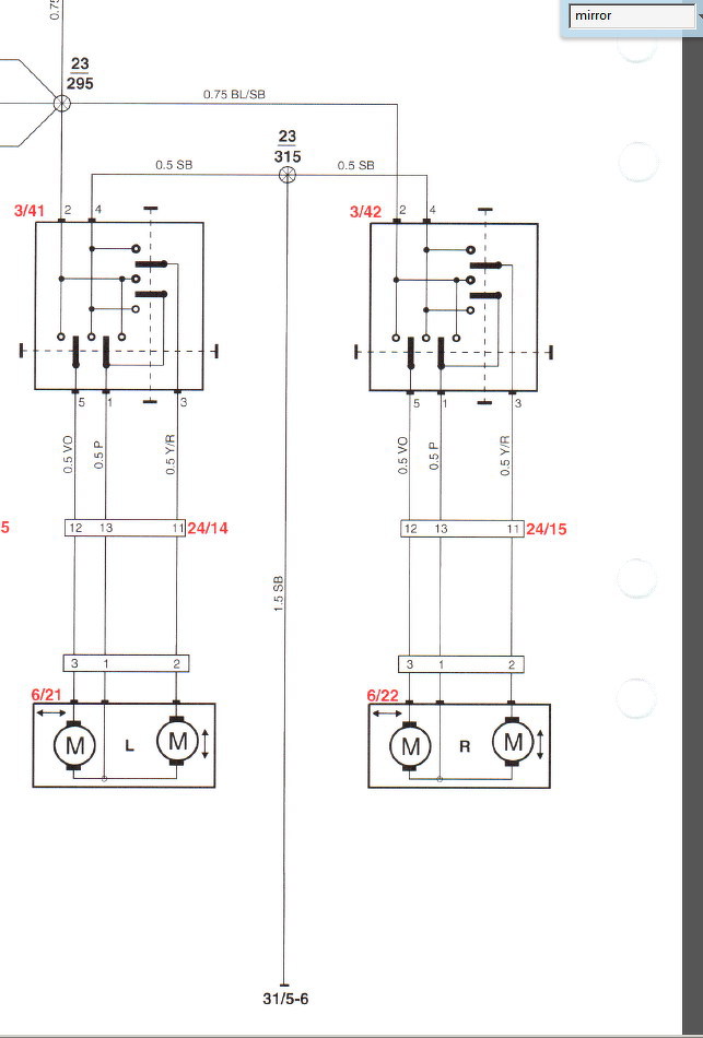

(#) zsoltee0001 válasza Joe_001 hozzászólására (») Szept 30, 2020 /
Teljesen más probléma lesz itt.
A tükröt leteszteltem akkuról, jól működik, viszont a csatlakozóba van elég komoly anomália.
Mellékelt rajzon bejelöltem, az ajtó csatlakozóján (apa) melyik érintkezőkre mennek a motor vezetékei, namost azon az alsó három érintkezőn a kocsi felöli dugón semmi nincs, tehát oda eleve nem is jön kábel.
De még a tükörfűtésre se jön ki áram.
Szerintem ebbe a kocsiba sose volt jó a jobb oldali tükörmozgatás és fűtés, mert, hogy gyárilag nincs is benne, amit furcsának tartok, mivel nagyon gyárinak tűnik a tükör.

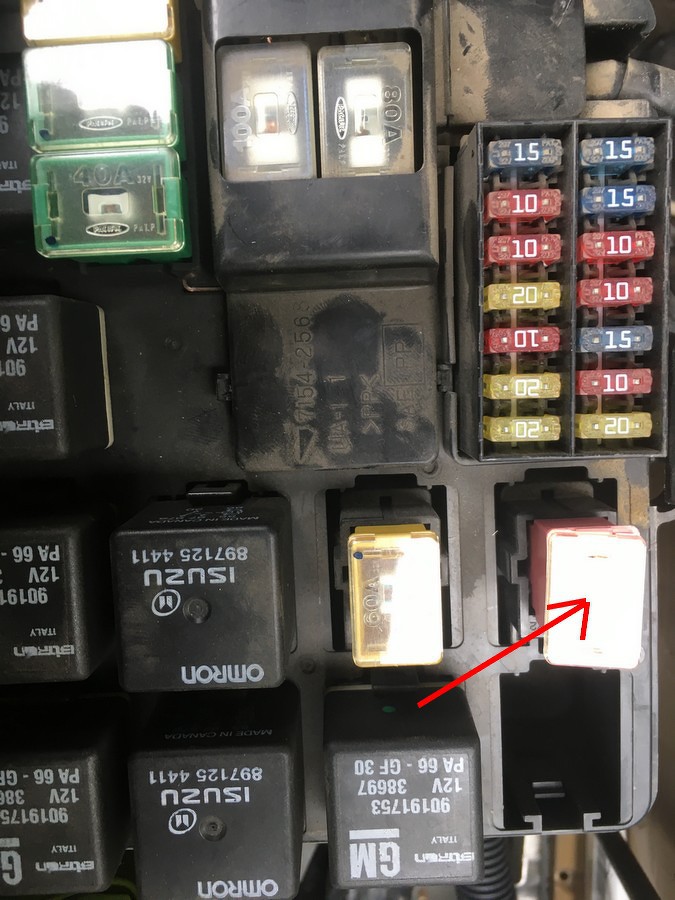

(#) szuro hozzászólása Okt 6, 2020 /
Sziasztok! Tudna valaki segíteni? Kiment a képen látható 30A-es bizti, 2001, Y22DTL. Opel Frontera.
Motor szimbólum nem világít, gyújtás van, önindító teker. Amikor ráadom a gyújtást még nincs zárlat, csak amikor indítok. Szemre nincs szakadás, rágás. Hol kezdjek méregetni, megköszönöm, ha valaki segítene!
