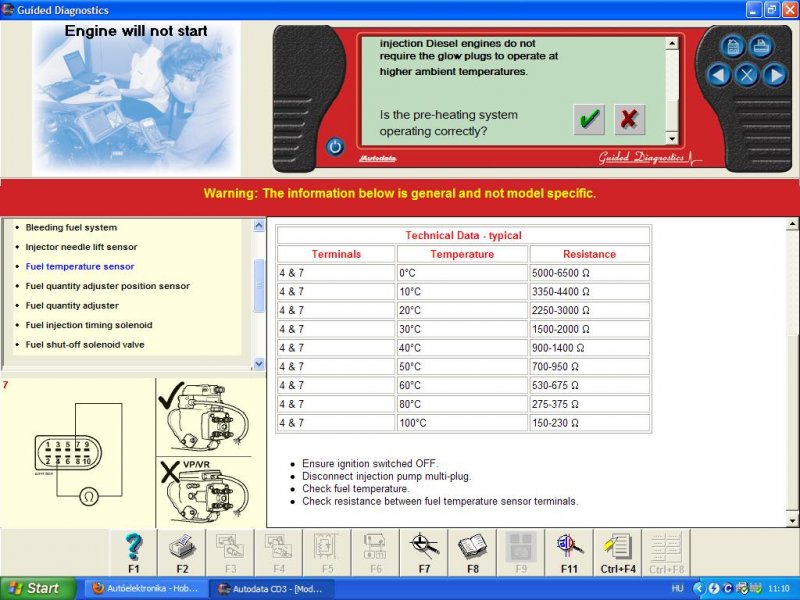

Hello
Keresek Nissan Terrano II 3.0 -hoz kapcsolási rajzot.
Az autó nem indul be,már egy jópár kódolvasó rá lett dugva de egyik sem kommunikál vele(Látja a vezérlő egységet de nem tud kommunikálni vele)

(#) VIM válasza lalee hozzászólására (») Jan 30, 2011 / 1
Szia! A vezérlőjéről nincs semmi információ, mert összetettebb mint azt meg lehessen rajzon mutatni. Értékek viszont vannak. Az izzítógyertyák 0.2-0.4ohm értékűek, a porlasztók pedig 80-120ohm értéket kell, hogy mutasson méréskor. A gázolaj hőfokmérséklet szenzor értékei a táblázatban vannak. Ha volna még valami ami a segítségedre lehetne és van róla adat, azt szívesen kikeresem és felrakom.

(#) lalee válasza VIM hozzászólására (») Jan 30, 2011 /
Én már minden létező programba megnéztem,találtam egy kapcsolási rajzos terrano könyvet de abba csak 2,7 es motornak van a kapcsolási rajza.(Az autó reggel le lett állítva és délután mikor be akarták indítani nem indult be,azóta nem is ígér semmit)
(#) CsemanAttila válasza lalee hozzászólására (») Jan 30, 2011 /
Üdv! Önindító teker? Üzemanyagot kap? mit nézetek meg eddig?
(#) lalee válasza CsemanAttila hozzászólására (») Jan 30, 2011 /
Teker az önindító és kap üzemanyagot(nem sokat),az adagoló mechanikusan működik de mivel elektromos lehet hogy elektronika baja van,csak nem tudjuk olvasni semmivel sem.(300 ezer forintot nem szeretnénk benyelni adagoló javításra ha nem az a baja,a tulajdonosnak meg kellene már az autó),relék jók benne.
(#) samara válasza lalee hozzászólására (») Jan 30, 2011 / 1
Egyszerű megállapítani, hogy miért nem idul. Első lépés természetesen az izzítógyertyák kimérése. van még egy sufni módszer, kiveszed az izzítógyertyákat adsz neki + és - ot ha a végek vörösen átizzanak akkor használható. A másik pedig az üzemanyagellátás rendszerének vizsgálata. A levegőszűrőházba féktisztítót (hidegindítót tilos!) kell permetezni és szépen adagolni (pumpálni) izzítás használata nélkül, ergo azonnali indítással. Ha erre elindul, akkor az üzemanyagellátással van gond. Fagydugó, kosz, eltömődött üzaszűrő, esetlegesen adagoló mágnesszelep vagy annak elektromos csatlakozója. Felesleges kapcsolási rajzokba belebonyolódni, az teljesen félrevisz és csak belebonyolódsz.
Ettől többet nem tudtam kideríteni a problémáról, de ebben benne kell legyen a megoldás is. Minden esetre azt kellene csinálni amit szamara is javasolt első körben. Izzítás, üzemanyag. Különben légtömeget mér és abból veszi az információt a vezérlője. Nem döccent nagyot a gép mielőtt leállították volna? Az üzemanyag "shut off" solenoidja (kapcsolója), ha nem kap feszültséget nem fog beindulni a motor.

(#) lalee válasza VIM hozzászólására (») Jan 31, 2011 /
Köszönöm a rajzot,sokat segítettél
(#) VIM válasza lalee hozzászólására (») Jan 31, 2011 /
Nincs mit. Ebbe a típusba a 17600VG100 sorozatszámú befecskendező való a VP44 típusból. Ha így keresel rá a neten, sok mindent mutatnak még róla.

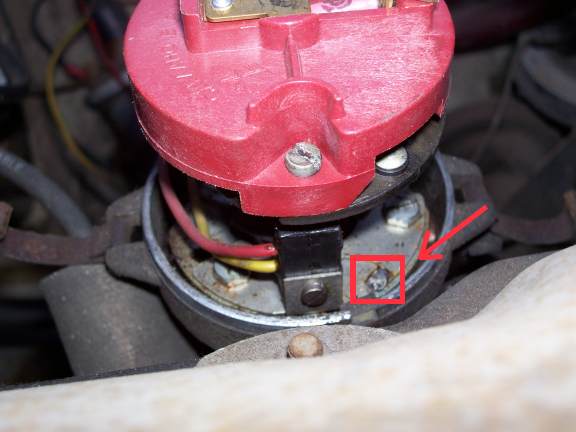

Javítanom kellett a kocsim megszakítójának jeladóját (opto kapus), mert megtört a test kábel. A gondom az, hogy a 0V-ot a képen látható módon (piros bekeretezett rész) a megszakító dobozán belülről vette és a 12V/ kb 20W-os pákám nem tudja megolvasztani ott az ónt. Kiszerelésnél csípőfogóval oldottam meg, de most valahogy vissza kéne forrasztanom. Ott helyben tudom csak megoldani, egyetlen erőforrásom az akku (aminek a feltöltése legalább megoldható). Boltban 12V/40W-os pákát tudok maximum venni, de nem tudom elég lesz-e egy ekkora fémdarabnál a mínuszokban? Sajnos az adó és vevő vezetékeinek elvezetésénél nincs több hely, így a 0V vezetékét nem tudom kivezetni valami könnyebben bütykölhető helyre. A megszakítót nem szeretném kiszerelni, mert a gyújtás beállításhoz nem értek.
Kérdésem, hogy érdemes-e megvenni a 12V/40W-os pákát, vagy azzal is reménytelen? Amin még töprengek, egy egyszerűbb 100W-os inverter összerakásán, hogy a nagyobb teljesítményű 230V-os pákámat bevethessem. (Ehhez van trafóm és sok alkatrész is ami kellhet hozzá.) Volt már valaki hasonló helyzetben? Hogy oldotta meg, mit javasoltok?
(#) kissi válasza rascal hozzászólására (») Feb 1, 2011 /
Melegíts meg egy darab vasat a gázlángon ( pl. perzselő ), a 40 W-os páka hidegben, anélkül, hogy kiszednéd, nem fogja megmelegíteni!
Ha nem tudod jól megmelegíteni, akkor csak bosszúságot és balesetveszélyt okozhat ( pl. előzésnél vagy csúszós úton beblokkol! ) --> autóelektronikai műszerész!
