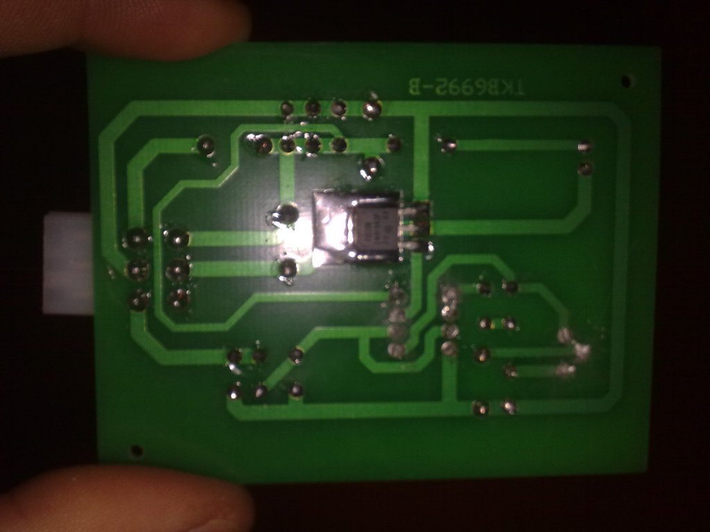

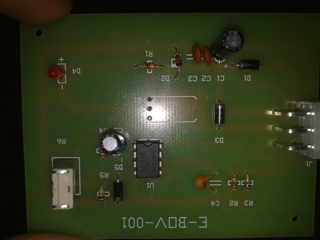

Hellosztok !
Olyan problámám lenne hogy ez egy autóba lefuvószelep vezélése , és ennek az lenne a lényege hogy ha és a gáz-t elengedem akkor kap a kimenet 12 V-ot és akkor cicceg a szelep ez müködött is egy darabig utánna cseréltünk egy csatlakozót meg visza utánna nem müködött már!
Ic-t cseréltem benne semmit nem változott !
Most pont az ellenkező irányba mükökik most a kimeneten egyfolytába 12 volt jön ki pedig csak akkor kéne mikor a vezélő kábelt ( a gázpotétertől jövö) hozzáérintem de most pont akkor csökken le a feszkó mikor hozzár és igy a mágnesszelep nem tud behizni és müködni .van rajta egy potméter is annak mi szerrepe lehet ? fesz-t álitani lehet vele vagy mih ? de annak meg nicns értelne mert a szelep ugyis csak 12 vnál nyit ki nem kell neki se kevesebb se több.

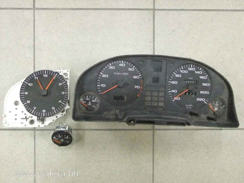

Amár régebben említett Audi 80-nak az üzemanyag kijelzője rakoncátlankodik néha, mert egyszer mutatja a szintet, van hogy elég sokáig, van amikor menet közben leesik a mutató. Egyszóval elég rossz úgy közlekedni, hogy mikor elindulok még tele van öt perc múlva meg már nullán. Ebben kérném a segítségeteket, hogy mi lehet a gond, illetve hogy lehet kimérni. Teljesen elektromos a műszerfalam tehát bovden nem megy rá, csak el. csatik. Véleményem szerint nem az úszó rossz, mert ha kicsit megütögetem a kijelzőt, akkor van hogy helyre áll, de van hogy püfölhetem akkor sem. Csak attól félek hogy egyszer betöröm a plexit rajta. Illetve mégegy kérdés: nekem a kijelzőm nem ford.szám mérős, de a későbbiekben már az van és szeretném egyszer kicserélni, csak nem tudom hogy jó lenne-e bele? Ford.számot biztos hogy mér, mert az Ecu-nak kell, csak kérdés, hogy a csatikon megjelenik-e ez a jel és ha igen, akkor hogy lehet ezt kimérni? Hát "röviden" ennyi lenne.

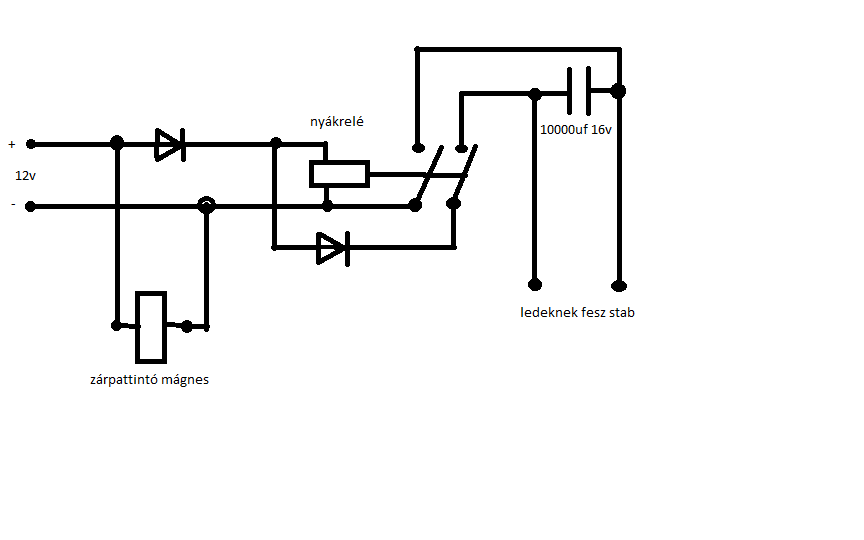

A következő a problémám.Van egy utólagos elektromos csomagtérnyitó az autómban.Ez gyakorlatilag egy elektromágnes elég erős.Építettem egy kis elektronikát,hogy a csomagtér nyitásakor kigyulladjon egy led ami pár másodperc után elalszik.Ezt az elektronikát egy nyákrelé kapcsolja.Igazából elektronikának sem nevezném.Feltöltődik egy kondi és a relé nyitása után pár másodpercig még ellátja a ledeket energiával.Természetesen raktam be feszültségstabilizátort is a ledeknek.Evvel a részével nincs is gond.Ha rákötöm a mágnespattintó zár két szálára akkor működik is rendesen,de csak ha ezt kötöm rá egyedül.Ha párhuzamosan rákötöm az elektronikát és a mágnespattintó zárat is a bejövő két szálra ,akkor a csomagtér nyit rendeltetés szerűen,a ledek viszont nem gyulladnak ki.Gondolom én a nagyteljesítményű elektromágnes elszipkázza az energiát.Evvel a problémával lehet valamit kezdeni,és ha igen mit.Valami egyszerű megoldás kellene.A válaszokat előre is köszönöm.

(#) berobbantam válasza (Felhasználó 13571) hozzászólására (») Márc 16, 2011 /
Helló
Lent mellékeltem hogyan is néz ki a kapcsolás.A két diódát lehet fordítva rajzoltam,de működnek a ledek.Egészen addig míg rá nem kötöm a zárpattintó mágnest.Nekem olyasmi selytésem van,hogy a mágnes túl nagy áramot vesz fel így leesik a fesz a kondi pedig nem töltődik fel rendesen,így a ledeknek sem lesz meg a nyitófesz.A gond az,hogy elég jól eldugtam mindent.Igazából a vezetékekhez férek oda egyszerűen ahol a relé meg a mágnes össze van kötve párhuzamosan.Ha esetleg a diódáim vannak rossz helyen akkor be tudnád rajzolni hova is tegyek egyet.Meg azt hogy milyet.
