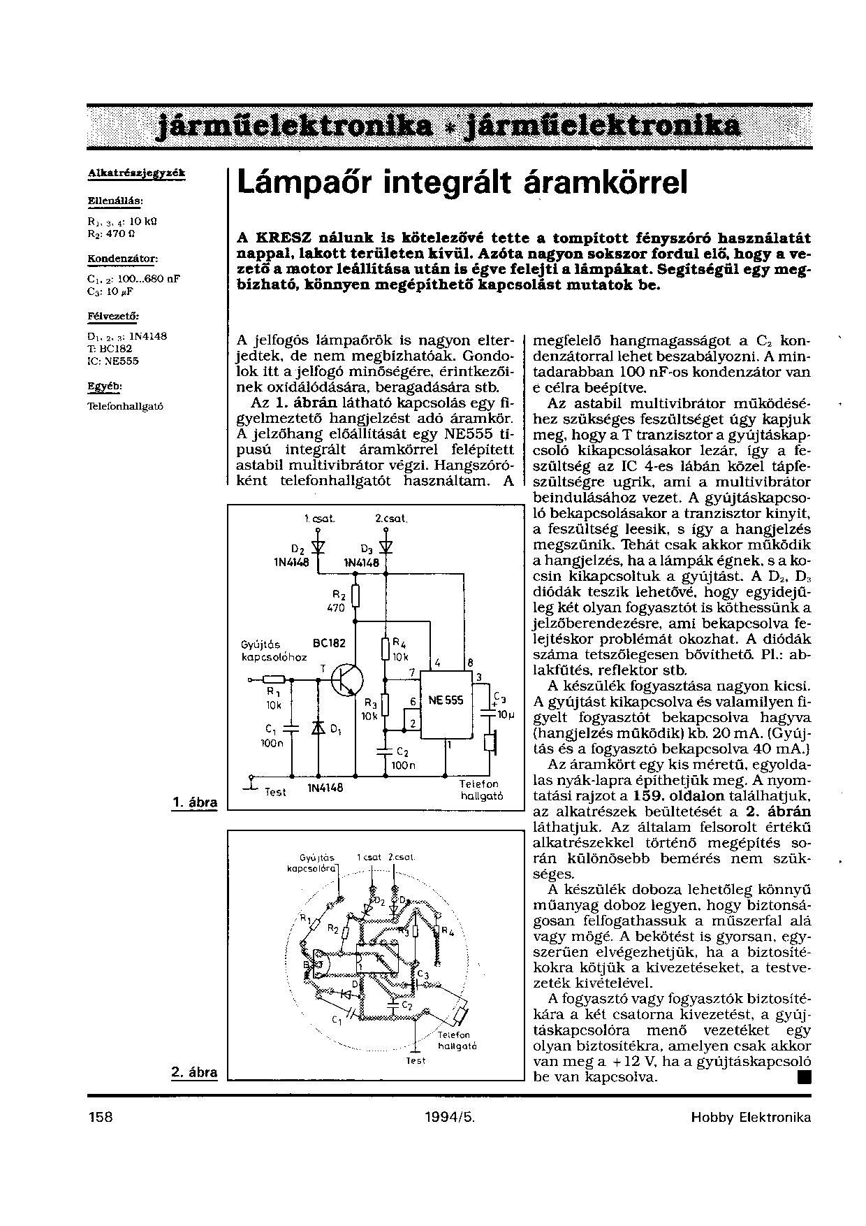

(#) p100 hozzászólása Márc 16, 2011 /
Olyan egyszerűen megépíthető kapcsolást keresek, amely sípoló hangjezést ad, ha a gyújtás levételekor az autómon rajta felejtem a világítást.
Köszi előre is.

(#) Little válasza p100 hozzászólására (») Márc 16, 2011 /
96 körüli hobbielektronika újságban volt, 555-tel telefonhallgatóval egy kapcsolás, akkortájt azt építettem több autóba.
(#) Little válasza Little hozzászólására (») Márc 17, 2011 / 1
Majdnem... 94 a helyes évjárat...
(#) p100 válasza Little hozzászólására (») Márc 17, 2011 /
Feltennéd a NYÁK rajzot is? Köszi
(#) kolti válasza p100 hozzászólására (») Márc 17, 2011 /
Univerzális kis sipoló nem felelne meg számodra?
Én is ilyet használtam azon autóimban amiben nem volt beépített.
Szinte bárhol kapható.
Ajtónyitást jelző kapcsolóra szokták kötni, de rá lehet gyujtásra is.
(#) Little válasza p100 hozzászólására (») Márc 17, 2011 / 1
A beültetési rajzot ha tükrözöd is megvan a nyák rajz, de csatoltam. (A méretezést átnézném azért.)
