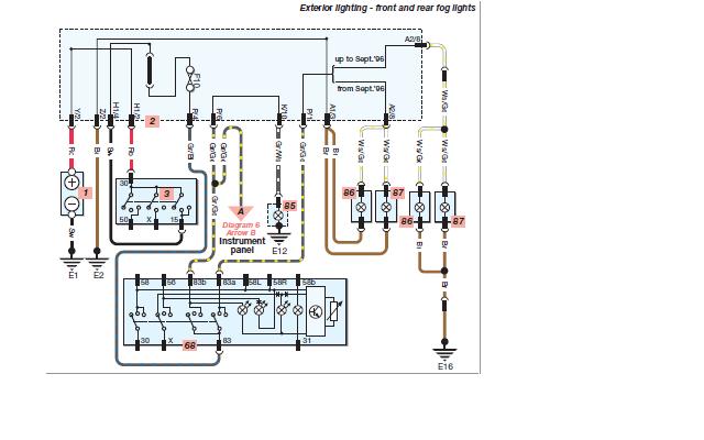

Sziasztok.Van egy Seat Cordoba 1.4 SE kocsim 1999 es évjárat.az lenne a gondom hogy ha bekapcsolom a hátsó ködlámpát akkor egyből kivágja a biztosítékot.Van valakinek valami ötlete miket lehetne megnézni.Köszi.
(#) zolika60 válasza pityu_18 hozzászólására (») Ápr 1, 2011 /
Legelőször Magát a lámpát. Nincs- e elgörbülve benne az érintkező, belevaló típusú égő van-e benne? Ha ezek rendben, akkor rá kell mérni a vezetékelésre. Nincs-e valahol összeégve? Lakatos mester nem dolgozott rajta valahol? Nem egy bonyolult rendszer, a hiba is biztosan egyszerű.
(#) akos70 válasza pityu_18 hozzászólására (») Ápr 1, 2011 /
A csomagtértető zsanérjánál megnézted már a vezetéket?

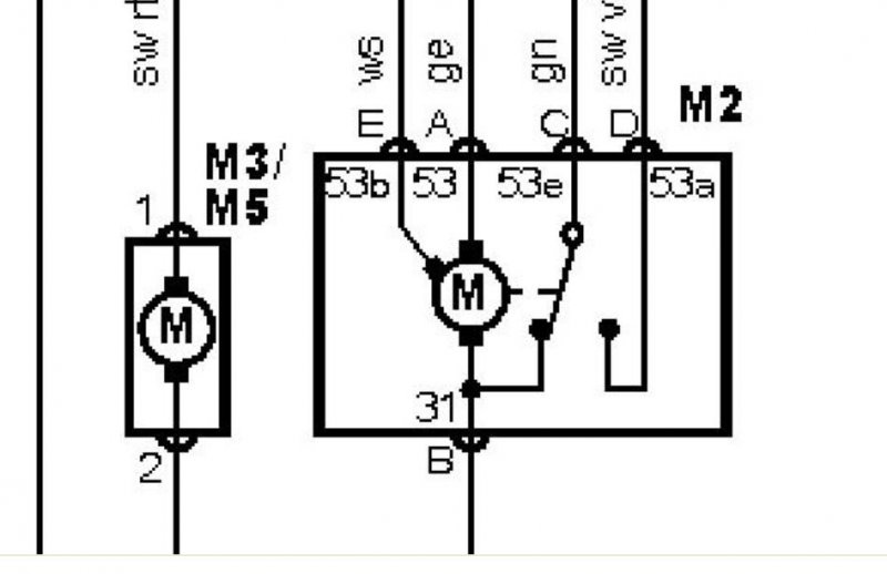

Valaki megtudja mondani, hogy mi a különbség bekötés szempontjából a 4 és az 5 vezetékes opel astra F első ablaktörlő motor között?
(#) VIM válasza Gyu hozzászólására (») Ápr 12, 2011 /
Szia! Átnéztem a rajzokat de nem találtam olyat ami 4 vezetékes lett volna. Vagy csak a testet nem hozták volna ki a 4 vezetékesnél? Nem tudom. A rajzokon kizárólag ez a bekötési módozat van feltüntetve, az újabbaknál már csak betűkkel jelzik (A,B,C,D,E) a kivezetéseket.
