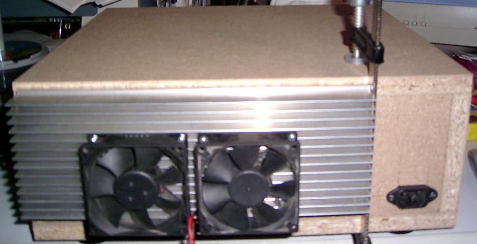

Sziasztok, NAGY SEGÍTSÉGRE LENNE SZÜKSÉGEM!
Kép1
Kép2
Kép3
Összeállítottuk kétszer is ezt a kapcsolást, de sehogysem müködnek. NEM HÚZ VISSZA A RELÉ!!! Megfelelő hőmérsékletnél bekapcsol, de hiába hűtőm vissza a rendszert, nem kapcsol vissza, pedig már jéggel is próbálkoztunk.
(#) iamrob válasza salou hozzászólására (») Szept 10, 2005 /
Hali
Mérd meg az IC 3-as lábán a feszt elengedett, majd meghúzott állapotban. Ennek olyan 5,8 és 6,2 V-nak kell lenni. Ha nem ennyi, akkor nézd meg az R2,R5 és R3 értékeit és forrasztását, stb.
Ha OK, akkor mérd meg a 2-es lábon lévő feszt különböző hőmérsékleten különböző poti állások mellett.
A potit úgy kell belőni, hogy itt 6 V körüli fesz legyen, de a korábban mért két értéket át kell lépnie, vagyis olyan 5,5-6,5 V-os (vagy tágabb) tartományban kell mozognia a hőmérséklet függvényében.
Ha ez mind OK, és mégsem jó, akkor már nem sok lehetőség maradt, de akkor szólj.
(#) salou válasza iamrob hozzászólására (») Szept 11, 2005 /
6 volt körül mozog hideg állapotban és 10 körül mozog melegben. Külön perfectül müködik, csak valami miatt nem enged el a relé, lehet, hogy másfajta relét kéne vennem. Csak ebből vettem 5 darabot 200ft/db arán...kár érte.
(#) iamrob válasza salou hozzászólására (») Szept 11, 2005 /
Akkor ezt most úgy veszem, hogy a 3-as lábon mérted. (Ha a 2-esen, akkor még nagyobb gáz van.)
A 10V sok, úgyhogy nézd meg mi van elkötve, vagy melyik ellenállás nem az aminek lennie kell.
Egyébként ebben a kapcsolásban a relé helyére nyugodtan bekötheted egy az egyben a ventit, a 2N2222 800mA-es tranzisztor, úgyhogy elbírja.
Hali

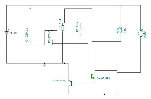

(#) szabi83 válasza iamrob hozzászólására (») Júl 2, 2006 /
én csak átépíteni akkarom.. pc tápból szedtem ki, de nekem 2 ventihez kellene. a 2* ekkora terhelés miatt szeretném át alakítani, de lehet hogy plussz 2-t ventit teszekrá, vagyis lehet, h 4 venti lesz rajta :nemtudom:.. 2 biztossan..
a 2 tranyó ami biztos, hogy nem lesz jó: 2sc945
csatolok 1-2 képet, rajzot..
- venti:
Tina pro -ba berajzoltam így nézki a kapcsrajza, a termisztor nem tom milyen, 10k-t mértem szoba hőmérsékleten.. (kézzel "sikáltam" a termisztort akkor mintha 470k lett volna, de ez nem bizti), ha az segít kézzel sikáltam akkor a venti felpörgöt.
:help:

(#) szabi83 válasza Bártfai Ferenc hozzászólására (») Jún 5, 2007 /
itt ez:
relé felesleges bele, használj pl bc337- et.
nekem szépen müxik
