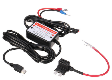

És ez milyen készülék tettszik lenni?
![]() Hogyan keressem?
Van egy rahedli ilyen, én magamnak kínából rendeltem a tápot, ilyen biztosítéktáblás cuccot meg a Conrad-tól. De ilyesmit bárhol tudsz keresni, tényleg csak ízlés kérdése.
Linkelek azért egy olyat, amiből ki tudsz indulni. Ez Amazon-ról van, de megnézheted akár a Gearbest-en is. "dashcam hardwire kit" lehet a keresőszó, ha néznél másikat. https://www.amazon.com/Hardwire-Dashcam-Plozoe-Installation-Tool%EF...XJD8W1

Ez ahogy látom még mindig csak egy sima 5V-os feszültség stabilizátor, a bekapcsolást nem oldja meg, csak tápot ad a kamerának.
Köszi, de nem kell győzködni, nem akarok vezetéket fűzködni, se gumikáderbe, se sehol. Egy kapcsolást keresek ami 14V fölött behúz egy relét. Az 5V meg már adott az se kell.
