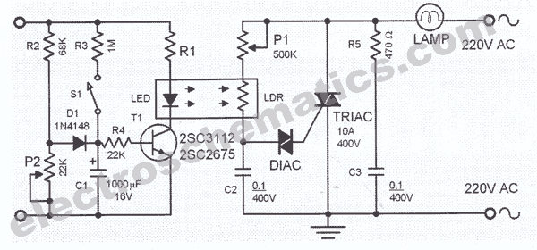

Tisztelt fórumozók!
Segítséget kérek a következő problémával kapcsolatban. Díszmadarak világítását szeretnénk oly módon megoldani hogy a bekapcsolási fényerő meghatározott időponttól 0% -ról 60-120 perc beállítható időtartam alatt automatikusan érje el a 100%-ot. illetve ugyanígy vissza. esetleg kapcsolási rajzot vagy * köszönöm előre is a segítségeteket tanácsotokat! A hozzászólás módosítva: Márc 3, 2013
Gyártanak olyan elektronikus fénycsőelőtétet ami vezérelhető , pl 0-10 voltal, ehhez már csak egy "óra" kell...

Nekem a következő lenne az ötletem.
Esetleg ebből az áramkörből ki lehetne indulni. Az S1 kapcsolót egy kapcsolót egy relével vezérelni , amit megfelelő időzítő segítségével ki és be lehetne kapcsolni 60 és 120 perc között. A lámpa fényerőjének növekedését , illetve csökkentését pedig az időtagok (R2,R3,P2,C1) tagok cseréjével lehetne megoldani.
Én a helyedben fognék egy PIC -et PWM el oldanám ezt meg.
Szia! Ha netán profi megoldás kellene, akkor a piacon a dmx dimmerek a legolcsóbbak. DMX vezérlőn jó pár dimmert tudsz kezelni, időzíteni stb.
A mozikban, szinházakban az előadás kezdeténél a fények lassan kapcsolnak le. Hogy ott milyen megoldás van, vagy kézi, nem tudom. Én ugyanezt szeretném elérni, amely szerint ha lekapcsolom a csillárt, az egy adott idő alatt aludjon ki, például 8 másodperc. Nem szükséges az időt állitanom, elég ha egyszer be van állitva. Mit gondoltok erről, milyen megoldások létezhetnek? Köszönöm |
