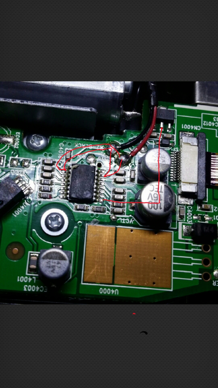

12v adapterrel csinaltam.a mechanika az jo nem szorul.meg kicsit meg is zsiroztam.kicsit megmozdul aztán olyan mind ha letiltana mert nem tudja mozgatni a kijelzőt.Ha kézzel segítek nyomom vagy huzom akkor jó.Azert gondolom hogy az a 2.5V kevés lehet neki
(#) Inhouse válasza szabiika1111 hozzászólására (») Dec 16, 2016 /
Benne van a működési tartományban, akár jó is lehetne...passz.
(#) set68i válasza Inhouse hozzászólására (») Dec 16, 2016 /
Csak egy kérdés: a motor háta mögött van egy fet, ha jól látom 78L05... nem esetleg az kellene adjon 5V-ot a motornak? Ki kellene mérni, hogy esetleg nem az hibásodott meg.
(#) Inhouse válasza set68i hozzászólására (») Dec 16, 2016 /
Az nem fet, hanem feszültség stabilizátor IC, +5V-ot csinál, de hogy a motornak? Nem hinném, mert 100mA-es.

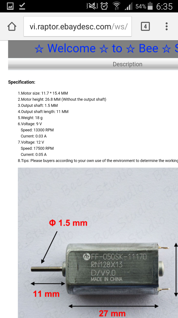

(#) szabiika1111 hozzászólása Dec 17, 2016 /
Azt az ict megprobálom lekövetni hova megy.
A motrnak kelenne birni a 12V ezt találtam róla
A feszültség stabilizator az jo 4.91V ad ki.Lehetséges hogy a középen levő vezérlő nem jó?dioda mérővel megkerestem hova mennek a motor áramköre.mind a kettő kivezetés a vezérlőhoz megy ugyan arra a lábra.Ami rá van irva 6951 ES 3125

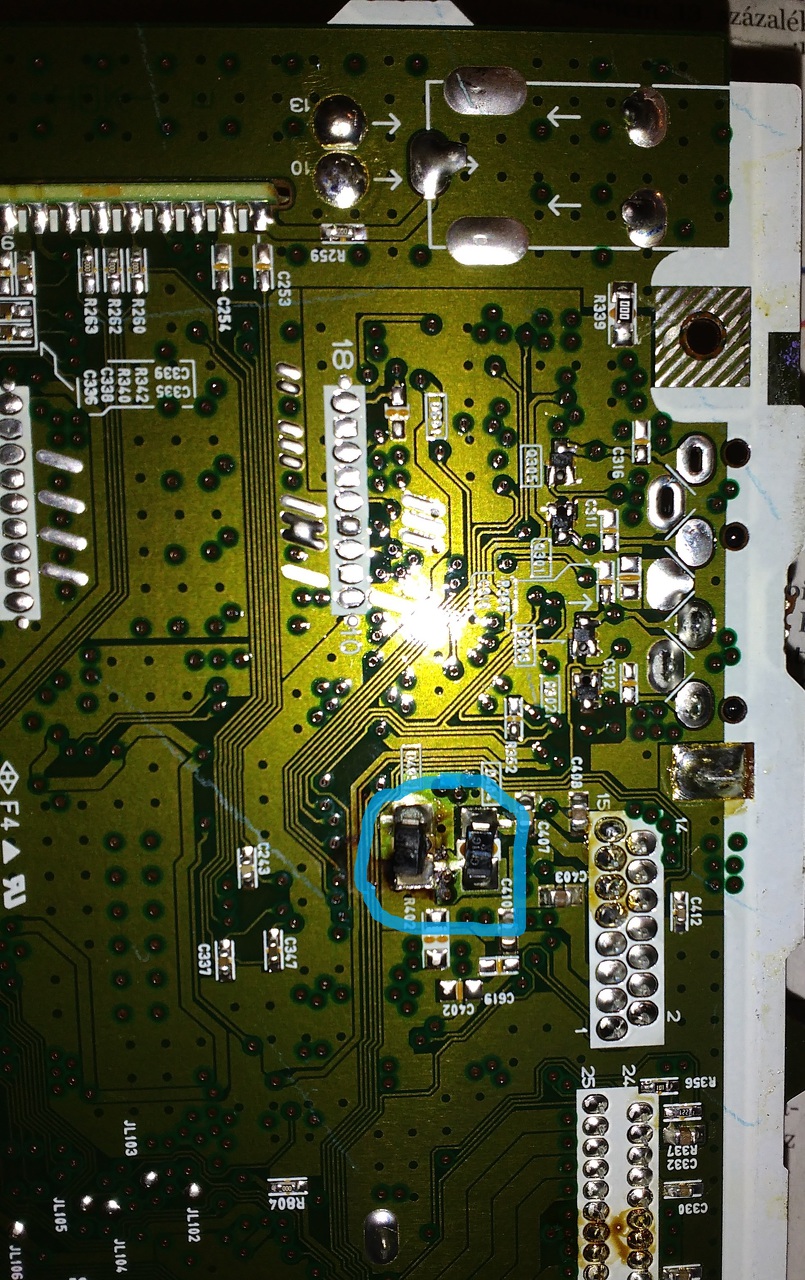

(#) Frekvency hozzászólása Dec 18, 2016 /
Tudnátok abban segíteni, hogy a képen látható sérülés javítható-e, ill. miféle alkatrést szállhatott el a nyákon?
bal felső sarokban van, nem tudom, hoyg nagyítható-e a kép.

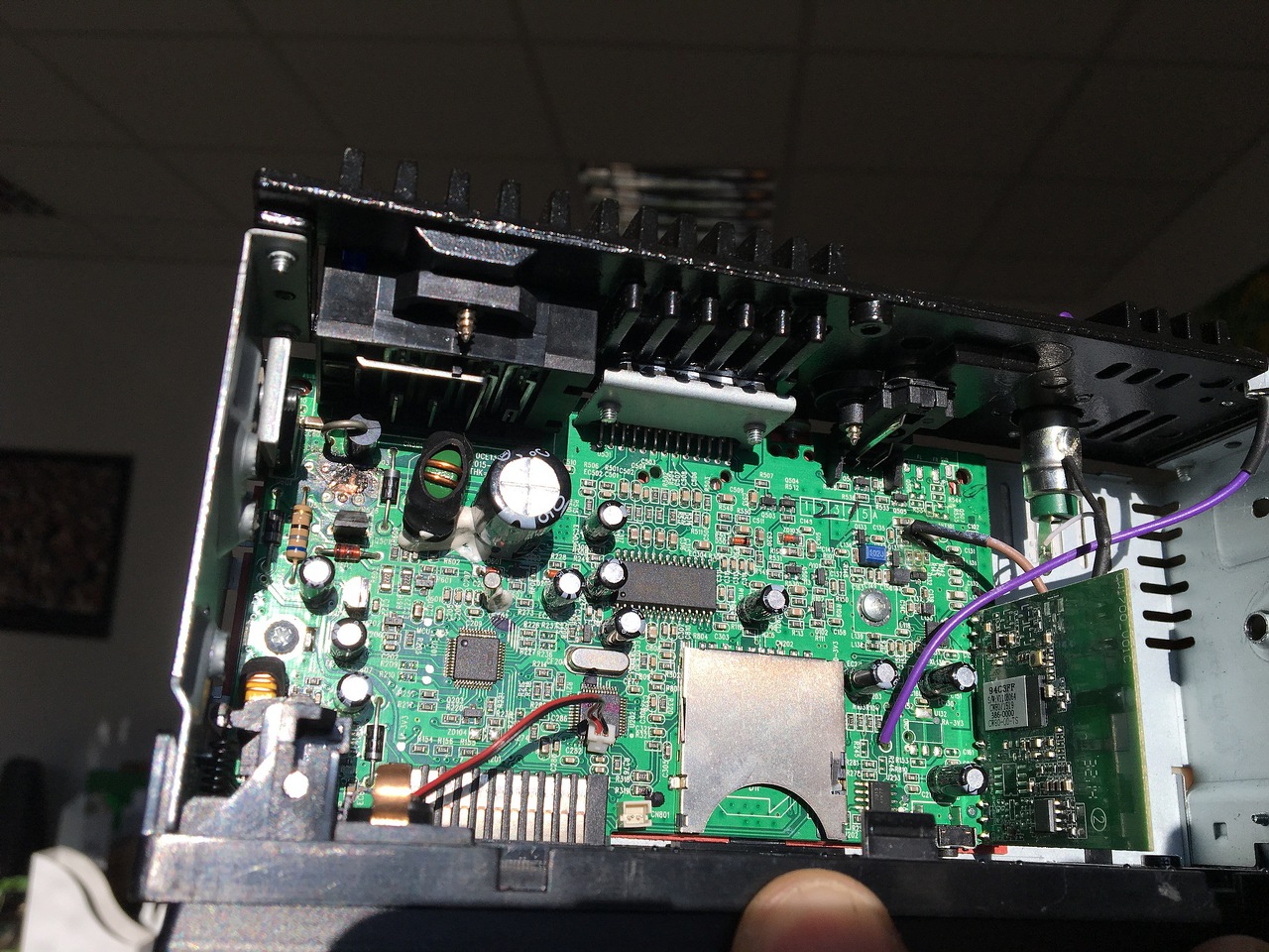

(#) rcrajmund hozzászólása Dec 25, 2016 /

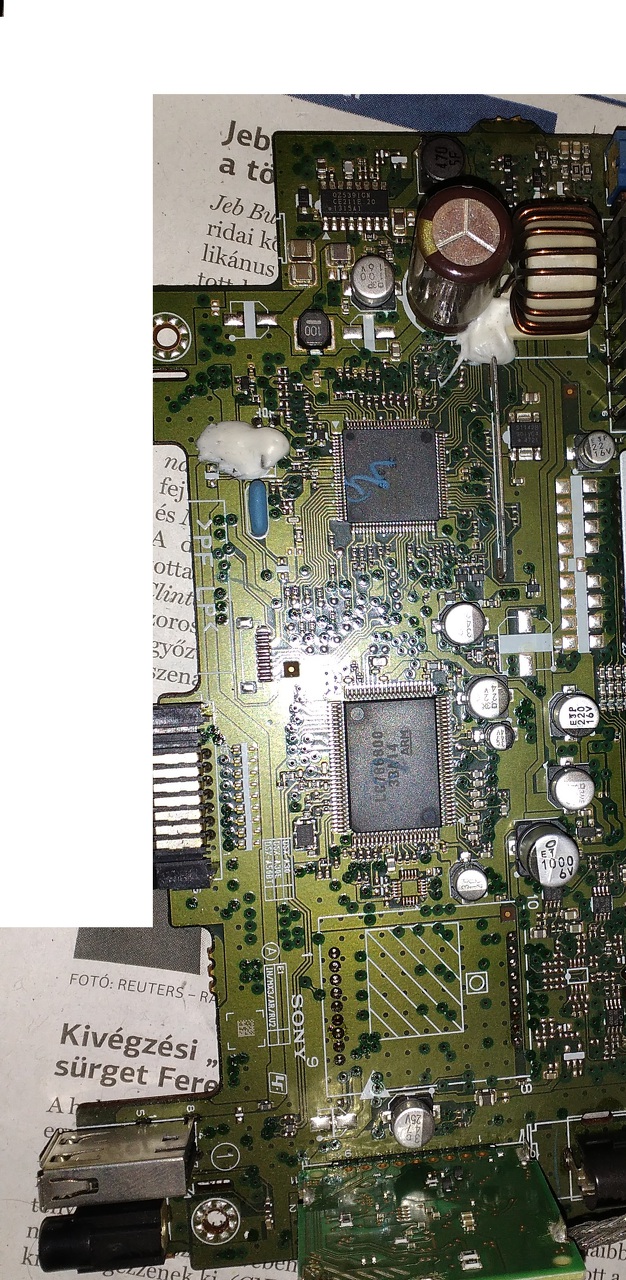

Üdv. Fórumtársak!
Nemrégiben vettem használtan egy Sony típusú autós fejegységet! Iso csatlakozással az autóhoz! Olyan probléma van vele, hogy összedugva az autó hangszóróival (gyári) csak az egyik oldal szól rendesen, a másik csak épphogy! A BALANCE tekereésével jobbra alig hallatszik valami, balra tekerésével tökéletesen szólnak a hangszórók. Olyan mintha 4*50w helyett csak 2*50w jönne le az ISO csati pontokon. Megnéztem egy másik sony fejegységgel azzal meg tökéletesen szól mind a négy sztereóba. A hibásnak vélt fejegységen van még egy pár RCA kimenet, és egy Remote in Jack bemenet és antenna. Mi lehet vele a probléma???
A kékkel jelölt elektronika elem???
(#) steelbird válasza rcrajmund hozzászólására (») Dec 25, 2016 /
Szia.
Az egy dióda. Mellette ott van a pozíció száma, csak elfedi a képre rajzolt karikázás.
Pozíciószám alapján visszakereshető a rajzán, hogy az milyen áramkörben van és mi ott a szerepe.
(#) rcrajmund válasza steelbird hozzászólására (») Dec 25, 2016 /
D405 és D404
Akkor ez a két dióda az ami a nyák lapon olvadt meg púpos is. minden más elem szemrevételezéssel jónak tűnik!
Elképzelhető hogy ez az oka a problémának?
A hozzászólás módosítva: Dec 25, 2016
Az OK, de készülék tipust még nem írtál.
A Sony az nem tipus, hanem a gyártója.
Van műszered, tudsz mérni majd?
a típus Sony DSX-a30
Nincs műszerem de veszek majd!
Hmm.. elektronikai alapok nélkül nehéz lesz javítani.
Lehet, hogy egy javításban járatosabb emberre kellene bízni a dolgot.
Visszavinni nem tudod az eladónak?
Sajnos nem! Azért köszi a segítséget. Annyit megtudsz mondani hogy pontosan milyen dióda lehet?
Nem, ahhoz szervízkönyv kellene. Kerestem, de nem találok.
Elképzelhető, hogy fordított bekötés miatt szállt el, de csak tippelek.

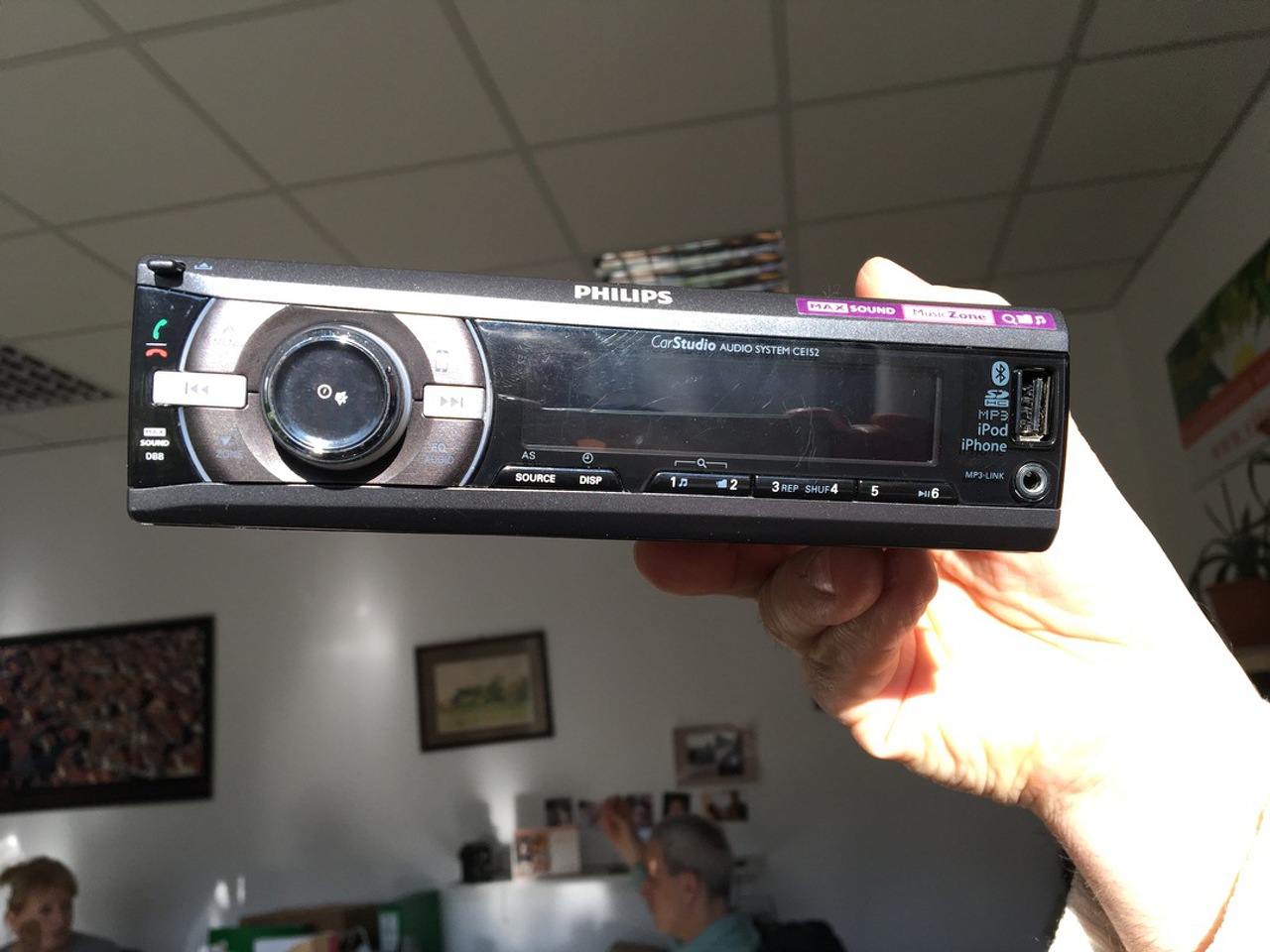

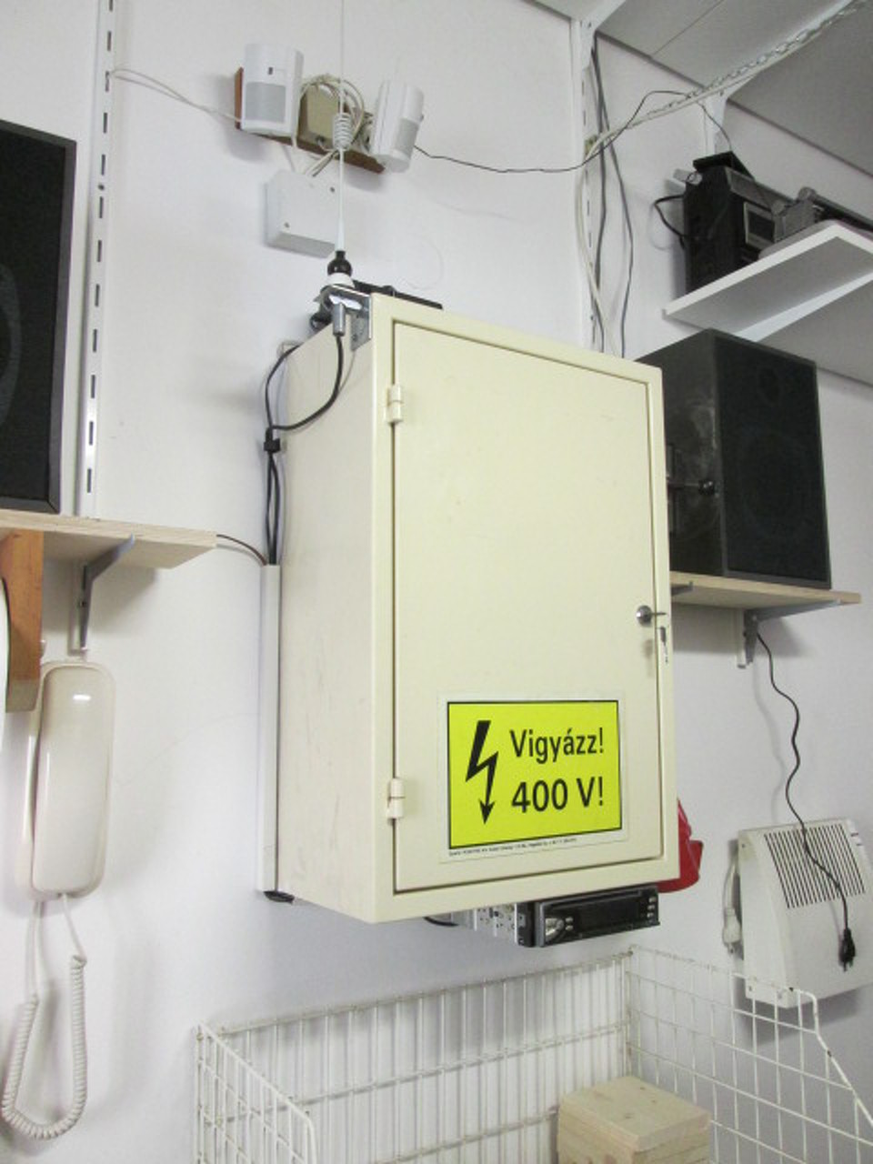

(#) Gafly válasza Petyaa hozzászólására (») Dec 31, 2016 /
„Egy kivételével, a hangerő poti mindkét írányba tekerésével csak emelkedik a hangerő.”
Bármennyire is meglepő, ezzel már én is találkoztam.
Ugyan nem tekerős, hanem nyomógombos (lásd csatolt kép).
Ez viselkedik hasonlóképpen: Egy bizonyos hangerő után már csak felfelé lehet szabályozni
Szerencsére ez már ésszerű határokon túli hangerőt jelent.
Én a gyenge táp "berogyására" fogom (lásd csatolt képen felül), de nem mentem utána, mert ritkán "bömböltetem"

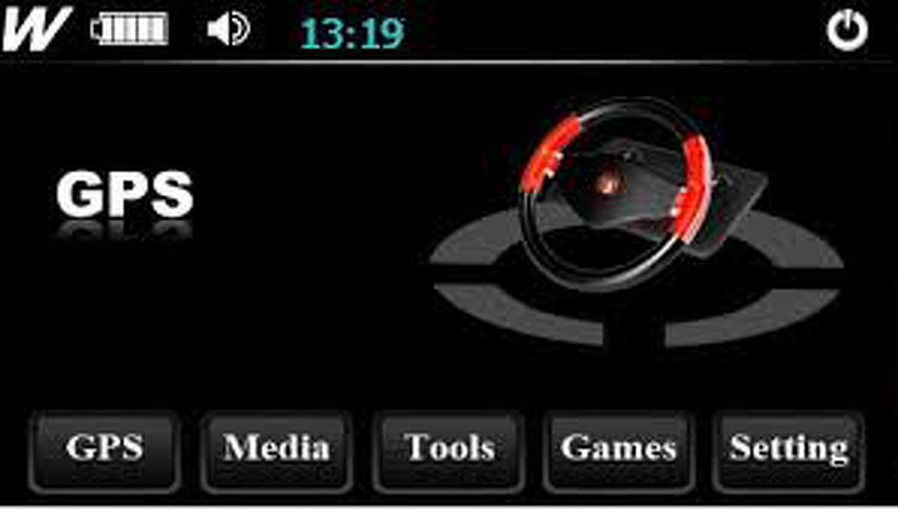

Miért szeretnél vele babrálni? Egyébként script-et kell hozzá írni mert kikapcsolás után minden visszaáll alapba. Ha nem tartós változtatást akarsz akkor csak játéknak jó. Ha tartósat, akkor meg igen csak ott kell lenned a parancsértelmezés területén. A másik, hogy annyira kicsi a szabad memóriája, hogy bármit futtatsz mindig minden mást le kell állítani. Játszottam vele eleget.. MortScript néven keress rá.
Én egész skin-eket szerkesztettem aplikációkkal, szín váltással, animált menüvel a gagyi kínai gps-re úgy 7-8 éve. Elég időrabló, de annál érdekesebb volt.
Olyanokból indultam ki mint a mellékelt képen lévő skin.
