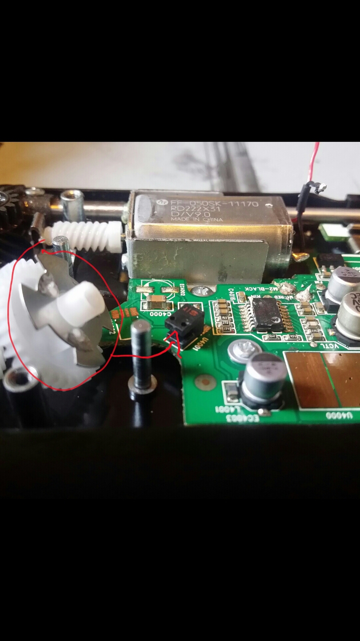

(#) szabiika1111 hozzászólása Jan 10, 2017 /
Még mindig a motoros radióval szenvedek!Eddig arra jutottam hogy ha leforrasztom a motort majd bekapcsolom a radiót és megnyomom a kijelző kitoló gombot és pörgetem közben a fogaskereket akkor a motor kivezetésén lesz 5-6V de ha visszarakom a motort akkor meg szinte semmi
(#) zolika60 válasza szabiika1111 hozzászólására (») Jan 10, 2017 /
A motor nem szorul? Ha a motorra adsz külső forrásból tápfeszültséget 5-6V forog?
(#) szabiika1111 válasza zolika60 hozzászólására (») Jan 10, 2017 /
a motor nem szorul!külső forrásból szépen megy
Akkor a meghajtóáramkörben van a hiba. Mérd ki, hol veszik el a feszültség.

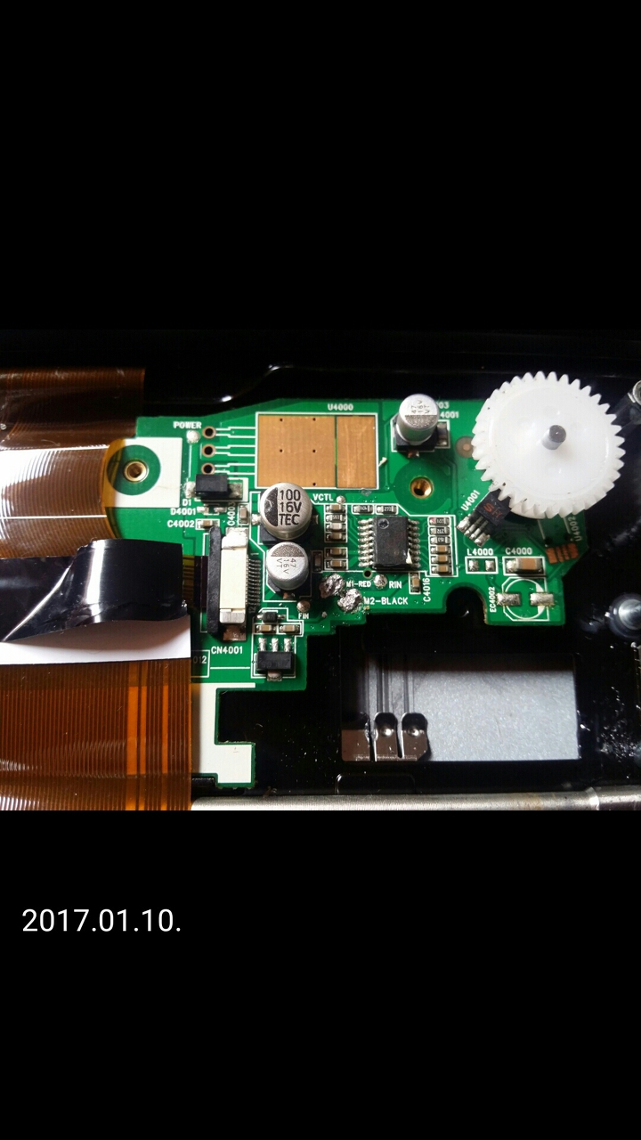

És tudnál valami ötletet adni hogy álljak neki.Már sok mindennel probálkoztam
Ez lenne a panel
Rajz nincs róla? Annak a 16 lábú állatkának olvasható a felirata?
Hát rajz as sajna nincs. 16 lábún ez van irva bár nehezen kivető 6951 ES 3125
vagy inkább 6951 FS 3125
Sajnos ezt nem találja a gugli.
jah néztem én is.Igy nehéz lesz kitalálni hogy mi ez?Vagy inkább lehetetlen legalább is az én számomra

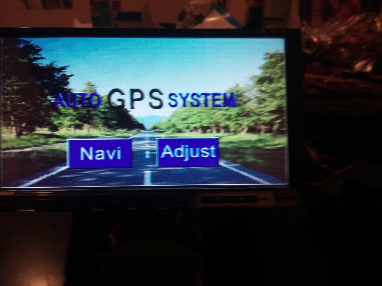

(#) sereslajos válasza zoszka hozzászólására (») Jan 10, 2017 /
Erről lenne szó, a settings-ben nincs semmi, a navinál nem reagál sem az adjust sem navi gombra.

(#) zoszka válasza sereslajos hozzászólására (») Jan 10, 2017 /
Elsőre meg kéne lesni a kártyán lévő mappaszerkezetet és a gyökerében lévő fájlokat. Ha nem megadható külön neki, akkor fixen beletolták a win-be, de ettől még lecserélhető egy kis ügyességgel, hogy azt tegye, amit te akarsz...

(#) sereslajos válasza zoszka hozzászólására (») Jan 11, 2017 /
Csak az a bajom, hogy winbe nem tudok bejutni valami ötlet?
