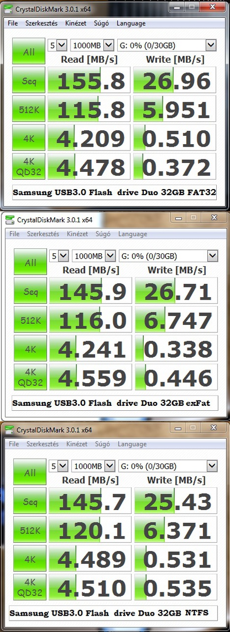

USB pendrive-ról exFat fájlrendszerről képesek az autórádiók lejátszani az MP3 zenéket, vagy csak NTFS alól működnek?
(#) Inhouse válasza szamóca hozzászólására (») Ápr 4, 2017 /
Elég különc még az exFat, a TV-k sem nagyon viszik, én PC (Linux/Windows7->) környezeten kívül nem láttam még működni. Persze idővel, lehet majd...
(#) szamóca válasza Inhouse hozzászólására (») Ápr 4, 2017 /
OTG pendrive, amit az android használ. Sajna a droidos telók mást nem ismernek fel. A TV-k azok nem azt tudom, de ezek szerint az autórádiók sem.
Bár találtam olyat, ami kezeli, Bővebben: Link csak sajna ez nem átlagos, drága meg 2DIN-es.
A hozzászólás módosítva: Ápr 4, 2017
(#) SzervízMacska válasza szamóca hozzászólására (») Ápr 5, 2017 /
Szerintem a fat32 a legáltalánosabban elterjedt, azt az androidnak is kell ismernie, és a rádióddal is jó eséllyel barátkozik... Ha már közös nevezőt keresel.
(#) szamóca válasza SzervízMacska hozzászólására (») Ápr 5, 2017 /
Csak az a 4GB-os a határ, meg azon a leglassúbb a felmásolás.
De végül is...
(#) Inhouse válasza szamóca hozzászólására (») Ápr 5, 2017 /
„OTG pendrive, amit az android használ.”
Szerintem mindegy, hogy OTG pendrive, vagy sima pendrive egy OTG kábellel.
(#) szamóca válasza Inhouse hozzászólására (») Ápr 5, 2017 /
Igaz, csak a használat körülményeinek tisztázása miatt írtam le.
Az csak a fájl méretét korlátozza, de mutass már mp3- at, vagy androidra való tartalmat efölött...
Nem igazán függ így össze a sebesség és a fájlrendszer. Mérted ugyanazon a háttértáron ugyanazokat a fájlokat másolva ugyanarról az eszközről NTFS és FAT32 fájlrendszerrel?
Igazából van amiben az egyik, van amiben a másik gyorsabb, sok mindentől függ, de akkora különbség, hogy kijelenthesd, hogy
„azon a leglassúbb a felmásolás”
szerintem nem lehetséges.
HD-FHD-MKV filmek akár 40GB-osak is lehetnek. Igaz ez utóbbi már nem nagyon kapcsolódik a témához, viszont a droidos telón én rengeteg ilyen nagy tárhelyigényű filmet nézek.
A hozzászólás módosítva: Ápr 5, 2017
Mértem, tényleg elhanyagolható.

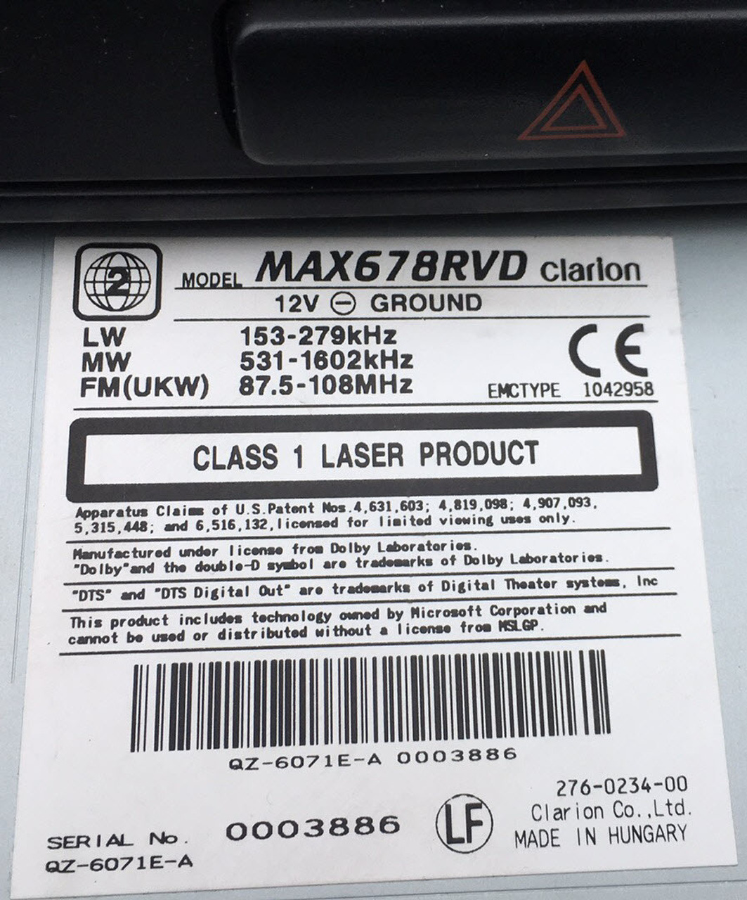

(#) ursitzg hozzászólása Ápr 24, 2017 /
Vásároltam egy 2008-as Suzuki Grand Vitarát amely gyárilag Clarion MAX678RVD multimédiás fejegységgel van szerelve. Az előző tulaj personal kódot tett a rádióra, de az évek alatt elfelejtette.
Már felkerestem a Clarion Magyarországot, ők a HIFI-Station Kft.-t javasolták.
Ők először azt mondták, keresgéljek az interneten, minden készüléknek van egy gyári reset kódja, ha nem találom, hívjam őket majd újra megcsinálják. Most újra hívtam őket azt mondták nem foglalkoznak ilyennel.
Valaki tudna nekem segíteni ebben a témában?
A fejegység adatai a képen láthatóak.
