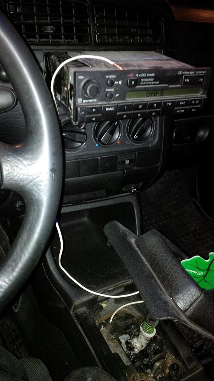

Sziasztok olyan problémám lenne hogy a rádiómat mikor kötöttem be egy kósza kábel hozzá ért amibe áram volt és azóta csak úgy működik hogy le testelem külön, pl egy vezetéket rakok egy csavarhoz meg a rádió házhoz, mit lehet ne csinálni hogy ne kelljen vezeték?
(#) attika válasza sebyke hozzászólására (») Jan 31, 2017 /
Hova ért hozzá pontosan?? a rádió külső fém házához?
(#) sebyke válasza attika hozzászólására (») Feb 1, 2017 /
külső fém ház
(#) attika válasza sebyke hozzászólására (») Feb 1, 2017 /
Akkor szedd szét mert lehet elcsattant a panelon egy vezetősáv.
rendben meg nézem, köszönöm szépen , esetleg ha ez nem más lehetőség?
Ha a csatlakozóba be volt kötve a +12V meg a test és utána ért hozzá a házhoz a +12V akkor szinte majdnem biztos, hogy elégett a nyákon GND.
könnyen lehet orvosolni?
A nagybetűs mondatkezdés, nem opció nálunk! Mod.
A hozzászólás módosítva: Feb 1, 2017
Ha csak ennyi akkor igen, egy átkötéssel. Össze kell forrasztani az elégett vezetéket.
rendben köszönöm a segítséget.
