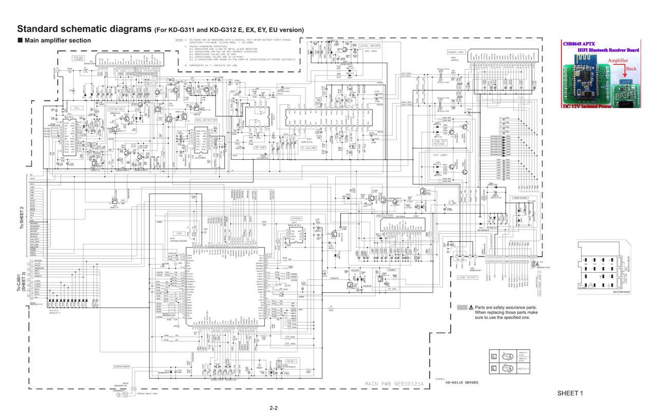

Tud valaki segíteni hogyan kell bekötni ezt a bluetooth modult JVC KD-G312 autóhifibe?
Kapcsolási rajz (nagyfelbontásban)
ezen videó alapján buzdultam fel hogy megcsinálom én is:
https://www.youtube.com/watch?v=3jQEe7RlPbg
A lényeg ,hogy én is a CD bemenetre akarom rákötni ahogy a videóban van, az AM/FM -hez nem piszkálnék.
bluetooth modul linkje:
http://www.ebay.com/itm/131701582651?ssPageName=STRK%3AMEBIDX%3AIT&...k=true
