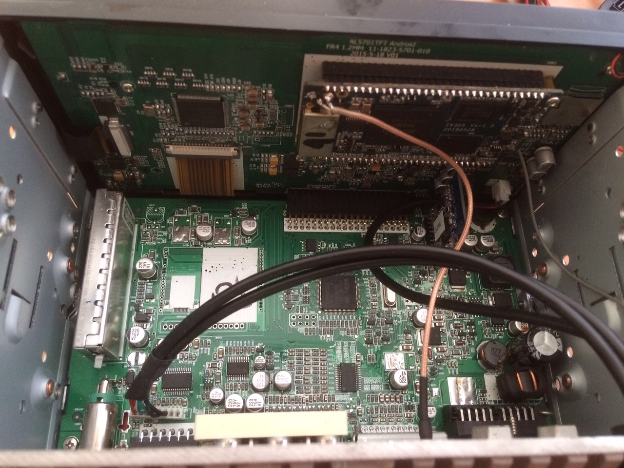

(#) Kovács Tibor válasza Kovács Tibor hozzászólására (») Máj 1, 2018 /
Erre senkinek semmi ötlete, mehet a kukába?
Esetleg javaslat hogy hol keressek megoldást!
(#) uniman válasza Kovács Tibor hozzászólására (») Máj 1, 2018 /
Hello! Egyetlen konkrét adatot sem adtál meg, ami a típusára utalna...így ne várj túl sok ötletet!

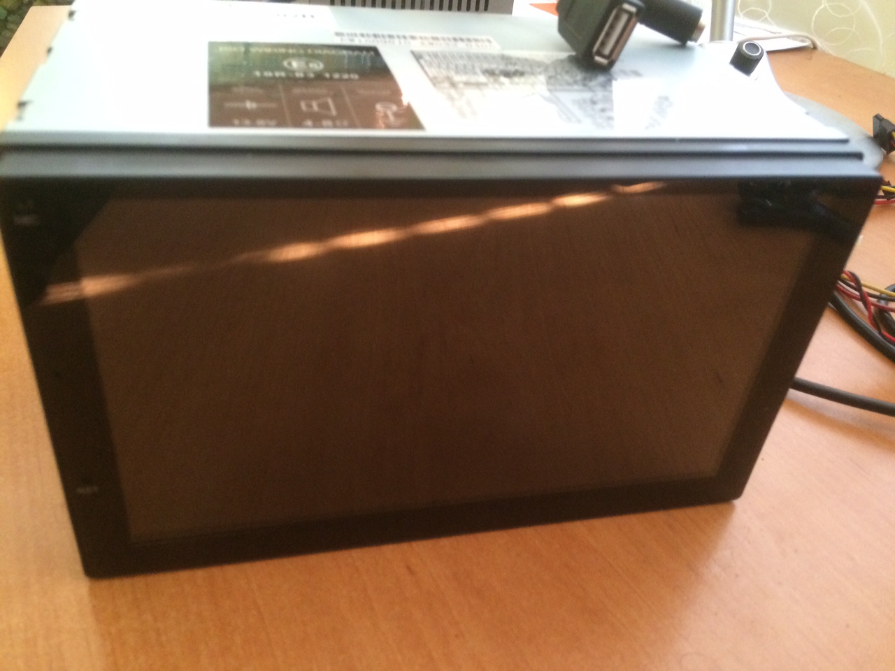

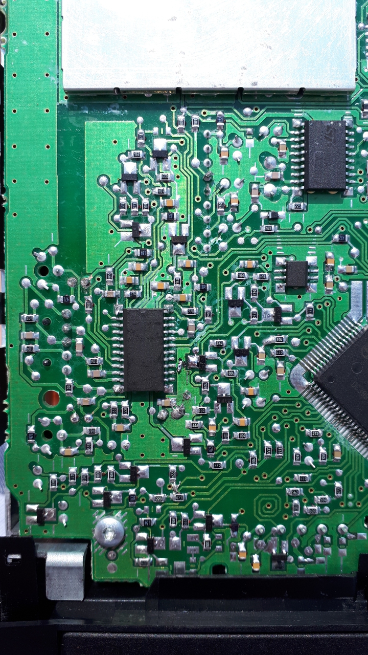

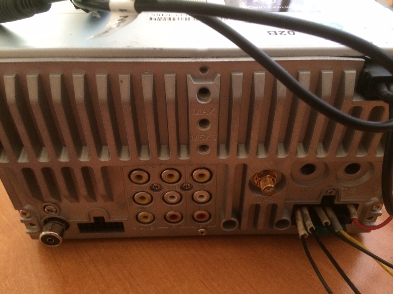

(#) Kovács Tibor válasza uniman hozzászólására (») Máj 3, 2018 / 1
Valóban, elnézést, de azt gondoltam típusfüggetlenül Android probléma ami nálam előjött...
Teszek föl pár képet, ha ez segít előbbre vinni az ügyet!
Kérem nézzetek rá!!!
(#) uniman válasza Kovács Tibor hozzászólására (») Máj 3, 2018 /
Köszi...reméljük így már valaki felismeri.

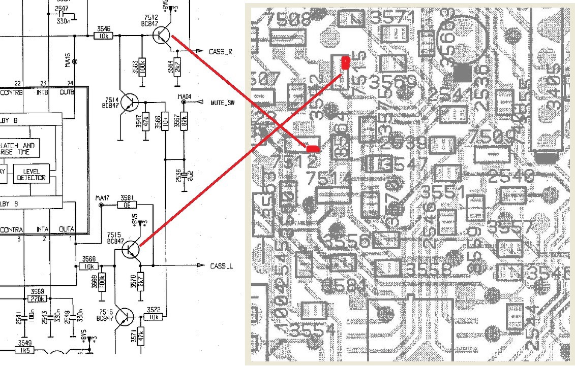

(#) sancy0727 hozzászólása Máj 19, 2018 /
Kazettás autórádióm van. Szeretném a kazettás részét "kiiktatni" és helyette egy jack kábelt kötni.
Szerintetek megoldható ez?
TEA0675t ic a kazetta vezérlő ha írhatom így.
Addig eljutottam hogy átkapcsoljon kazettára és a némitást oldjam,
de hogy hova kössek 3 vezetéket ez még magas...
(#) Tomi111 válasza sancy0727 hozzászólására (») Máj 19, 2018 /
Az IC 1-es és 24-es lábára elvileg csatlakozik egy-egy kondenzátor. Ezeknek az IC felőli lábát emeld ki és arra mehet a jobb ill. bal csatorna jele( a kondikra). A test a rádió testje (Pl. ennek az IC-nek a 16. lába) Ezt csak az IC adatlapján néztem, lehet ez rádió típus alapján jobb lett volna!
Így elég nagy lesz az erősítés, lehet kell ellenállás osztó is. Kis hangerővel próbáld először.
(#) sancy0727 válasza mraulajos hozzászólására (») Máj 19, 2018 /
Szerintem rádió függő
(#) sancy0727 válasza Tomi111 hozzászólására (») Máj 19, 2018 /
Egy philips car 400 as
És igen a 16 os láb valóban a test.
(#) sancy0727 válasza sancy0727 hozzászólására (») Máj 19, 2018 /
2535 és 2531 kondira tippelek legalábbis azt látom ahogy írtad.
Nem, már néztem rajzot a rádióról. Nem az IC adatlapja szerint van egészen. Csatoltam. A test értelemszerűen a test. A tranzisztorok, amiket a képen írtam, nem tudom sima furatszereltek-e.

(#) sancy0727 válasza Tomi111 hozzászólására (») Máj 20, 2018 /
Inkább mutatom
Smd-k nem?

(#) Tomi111 válasza sancy0727 hozzászólására (») Máj 21, 2018 /
Tettem fel új képet a rádió service manualjából, bár a panelrajz elég rossz. Igen, smd a két tranyó.

(#) sancy0727 válasza Tomi111 hozzászólására (») Máj 24, 2018 /
Háth... biztos hogy én vagyok aki nem ért hozzá de nekem nem úgy van ahogy a service manualba :S
