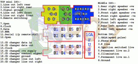

Szia,
Miért a rádió bemenetet használod a keverő IC-n?
Ha tud telefon némítást,akkor a keverő IC bemenetén párhuzamosan van kötve a két oldal(általában)
Megkeresed a párhuzamosítást,elvágod,adsz telefon némítás jelet és működik.
Ha csak mono telefon bemenet van,akkor is sokkal egyszerűbb a cd bemenet.
A cd loaderen feliratozva van R,L,a.gnd.
A loader logikáját nehéz átverni hogy átváltsa a keverőt cd inputra,így sokkal egyszerűbb ha írsz egy "silent cd"-t,amin 1 track csend van.És kész.

(#) macsaba válasza Uviktor hozzászólására (») Jan 28, 2020 /
Alapból én is erre gondoltam, de akkor az lenne a megoldás, hogy ráállok egy stereoban fogható adóra és már szól is.
Jelenleg az van, hogy szól a rádió stereoban, majd amint megnyomom a gombot, hogy a BT-t vegye eltűnik a stereo jel a képernyőről. Amint visszakapcsolok rádióra visszatér a piktogramm is.
Arra is gondoltam, hogy a hangjelemen még valahogy rajta lenne az analóg RDS jel (azért ezt nagyon kétlem), de akkor meg mi a magyarázat arra, hogy a rádió neve ott marad?
Szerintem a logikus az lenne, hogy a rádiós rész szétszedi az FM jelet RDS-re meg hangra és én ezt a hangjelet kapom meg, az RDS-hez semmi közöm. Az RDS beszélgethet a processzorral, ő csak annyit kéne hogy lásson, hogy éppen vesszük a stereo-t, az hogy az ki lett cserélve időközben nem kéne bekavarjon. De mégis.
(#) Inhouse válasza macsaba hozzászólására (») Jan 29, 2020 /
A rádión a sztereó ikon az FM vételre vonatkozik (19kHz pilot jel), azt nem jelzi, hogy neked az egyéb odakötött vonal jeled milyen. Jó lenne látni, hogy hova is kötötted és hogyan, és mivel váltod át.
(#) Uviktor válasza macsaba hozzászólására (») Feb 1, 2020 /
Üdv,
Nem valószínű hogy nálad bejönne,mert nézegettem a Ford 6000 rajzát,csak érdekességként,ötletelésként;most készítettem aux-ot egy öreg Sony fejegységre.
Akkora mázlim volt,hogy ebben még külön volt AM és FM tuner,és ez a bemenet választó (a Sony electronic volume ic-nek hívja) IC-re is külön megy,AM bemenet a két oldal ott van párhutamosan kötve az IC kivezetései előtt.
Elvágtam,rákötöttem,és működik.
