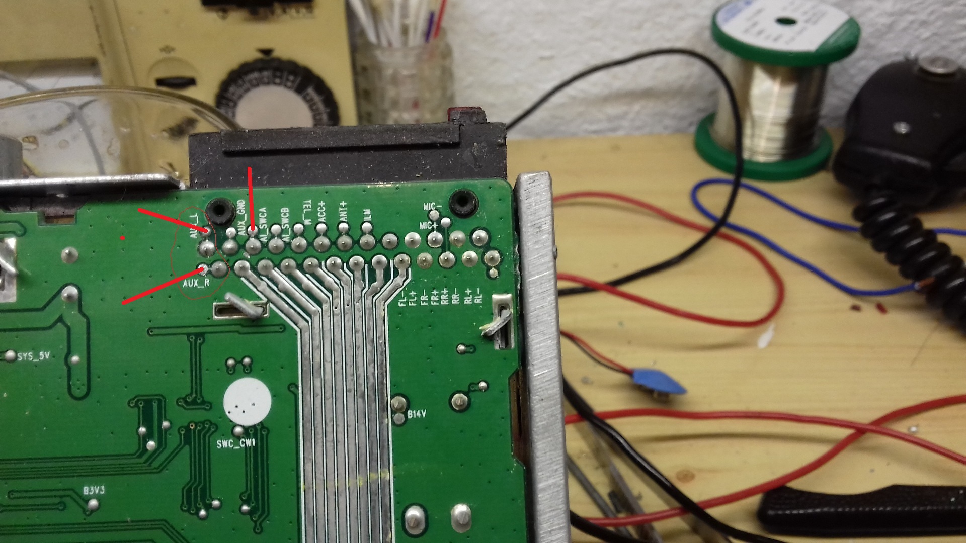

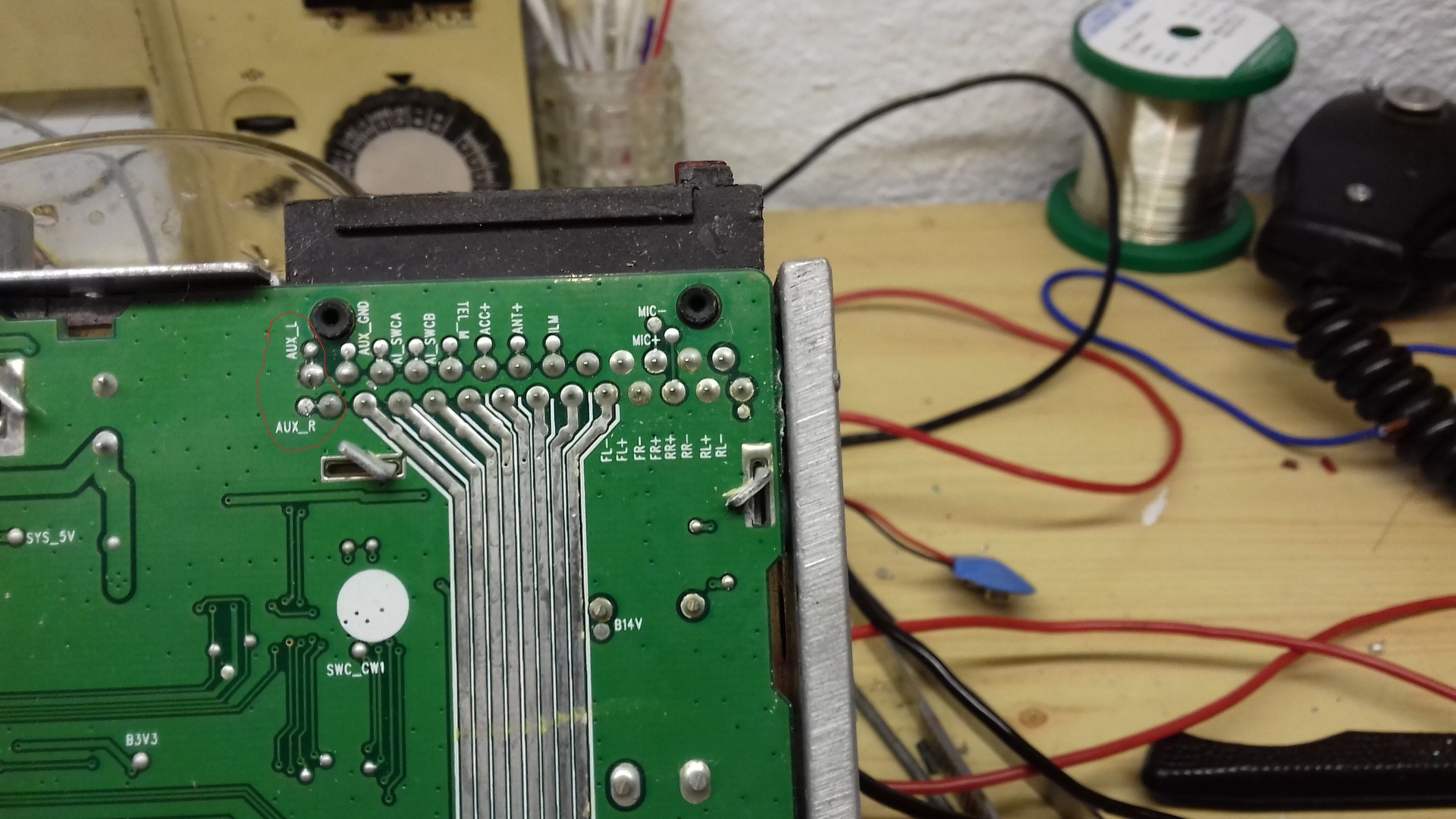

Ez amúgy leírás alapján pendriveról játszik le zenét ha jól látom. A menüjében biztos nem lehet AUX-ot kapcsolni? A kivezetés ott van a panelon. "AUX-L, AUX-R". A jobb oldali két soklábú IC feliratát nem látom ezekről a képekről.
(#) mraulajos válasza Ronin hozzászólására (») Nov 12, 2020 /

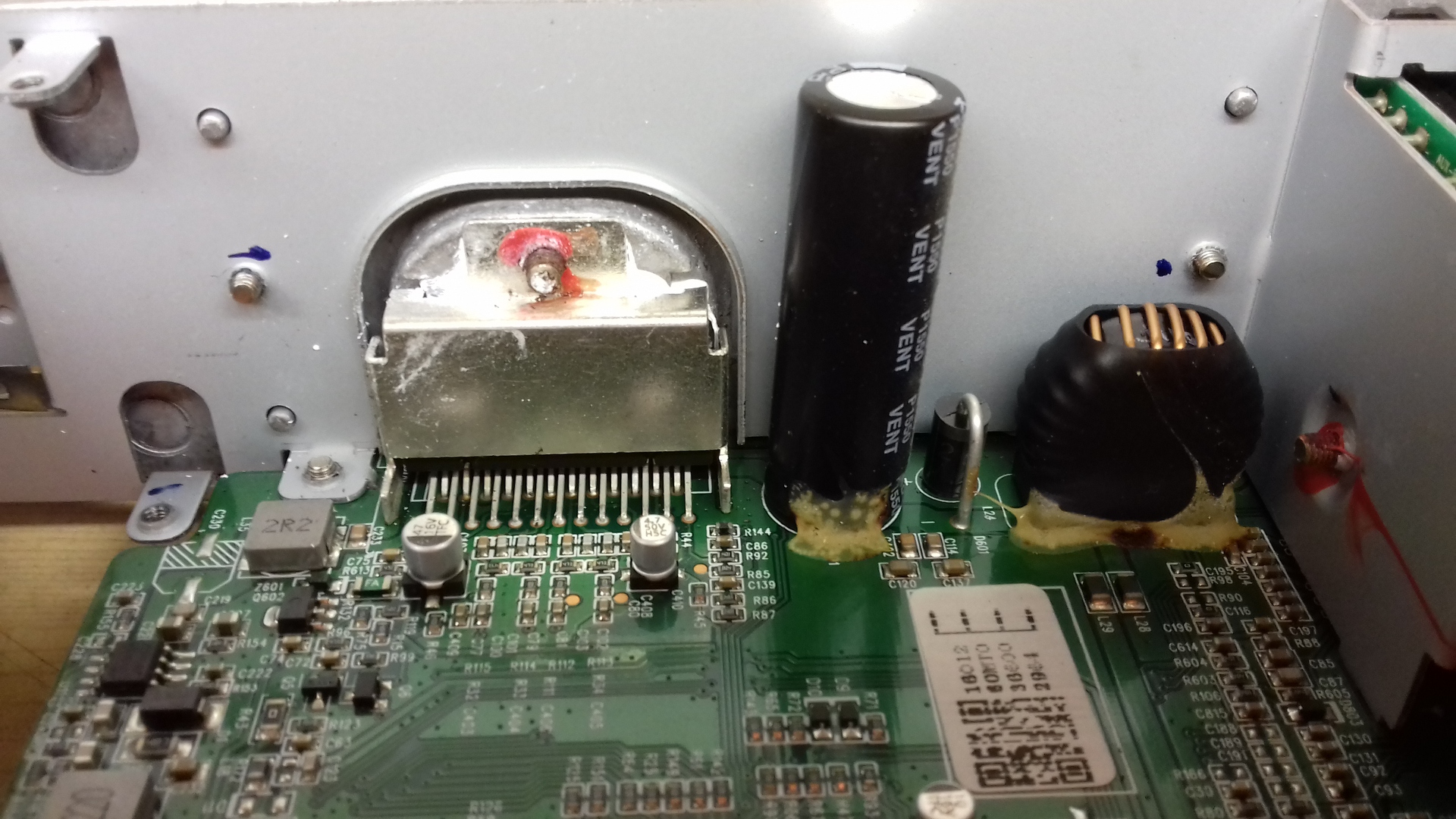

Próbálkoztam levenni róla a borítást, de meg sem mozdul, csak az IC vel együtt. Nem merem jobban erőltetni.

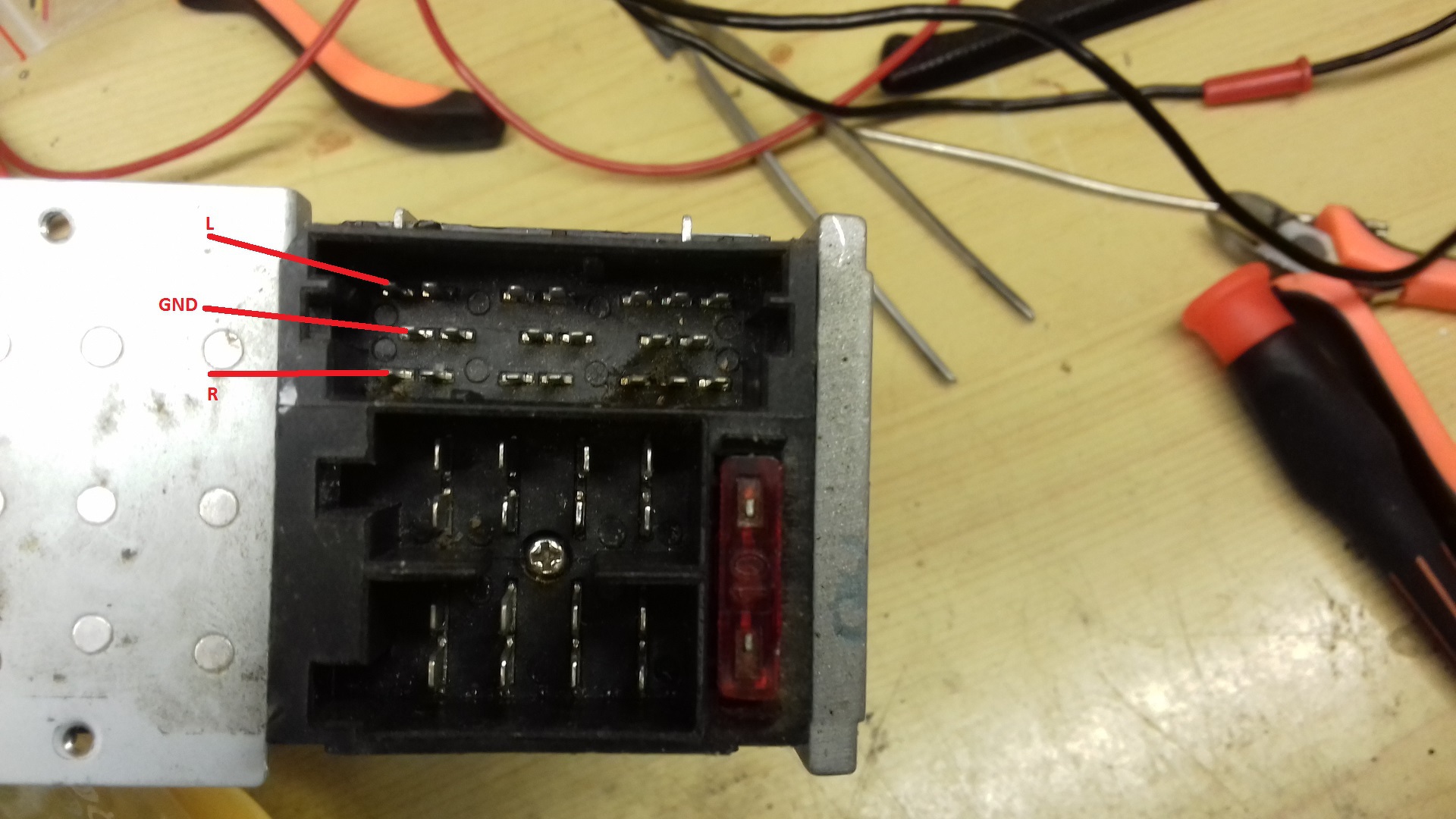

A rádió előlapján, a bal felső sarokban lévő MODE gombbal tudom léptetni TUNER/USB. Csak abban az esetben lép át USB re, ha van benne pendrive. Ha esetleg megpróbálnék az AUX villákra jelet adni, nem tudom, nem adná e be azt is. Ki mértem. Ha szemből nézed a képet, amelyen a villák vannak, a legfelső, sokvillás bal szélen, a legszélső három, egymás felett. Középső a Gnd.

(#) Inhouse válasza mraulajos hozzászólására (») Nov 12, 2020 /
Ha a végfok IC fémlemezére gondoltál, az csavarozva van. Felesleges levenni, oda nem lesz jó csatlakozni. Szerintem Ronin sem ara gondolt. Az ISO csatlakozó felső része a CD tárhoz van, akkor aktív, ha rajta van a CD tár, vagy egy emulátor.
Mivel CD sincs benne, az USB meg digtális, marad a tuner analóg része, ha van ilyen... azt kellene megkeresni az előtt az IC előtt, amelyik csinálja a hangerő, fader, balance, hangszín szabályzást. Ebben segítene az IC-k felirata a panelen levőek közül.

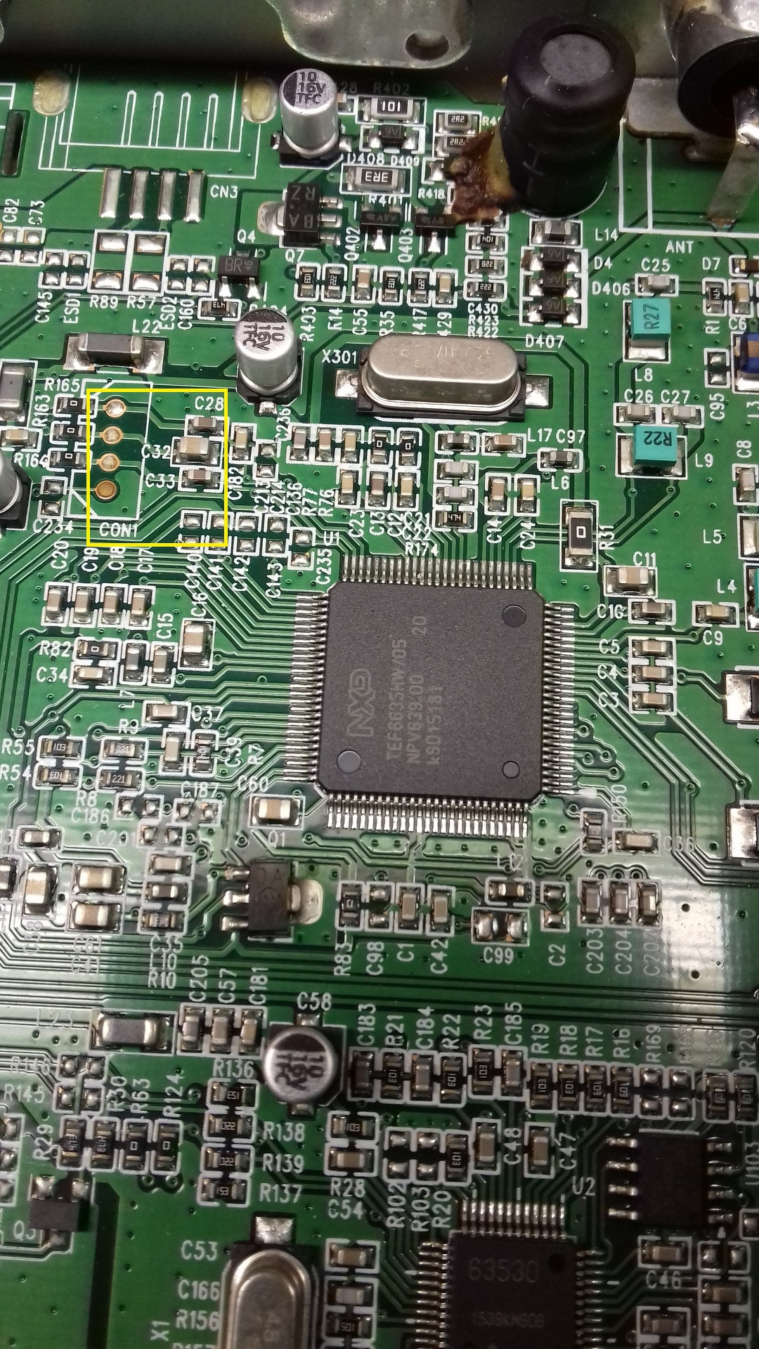

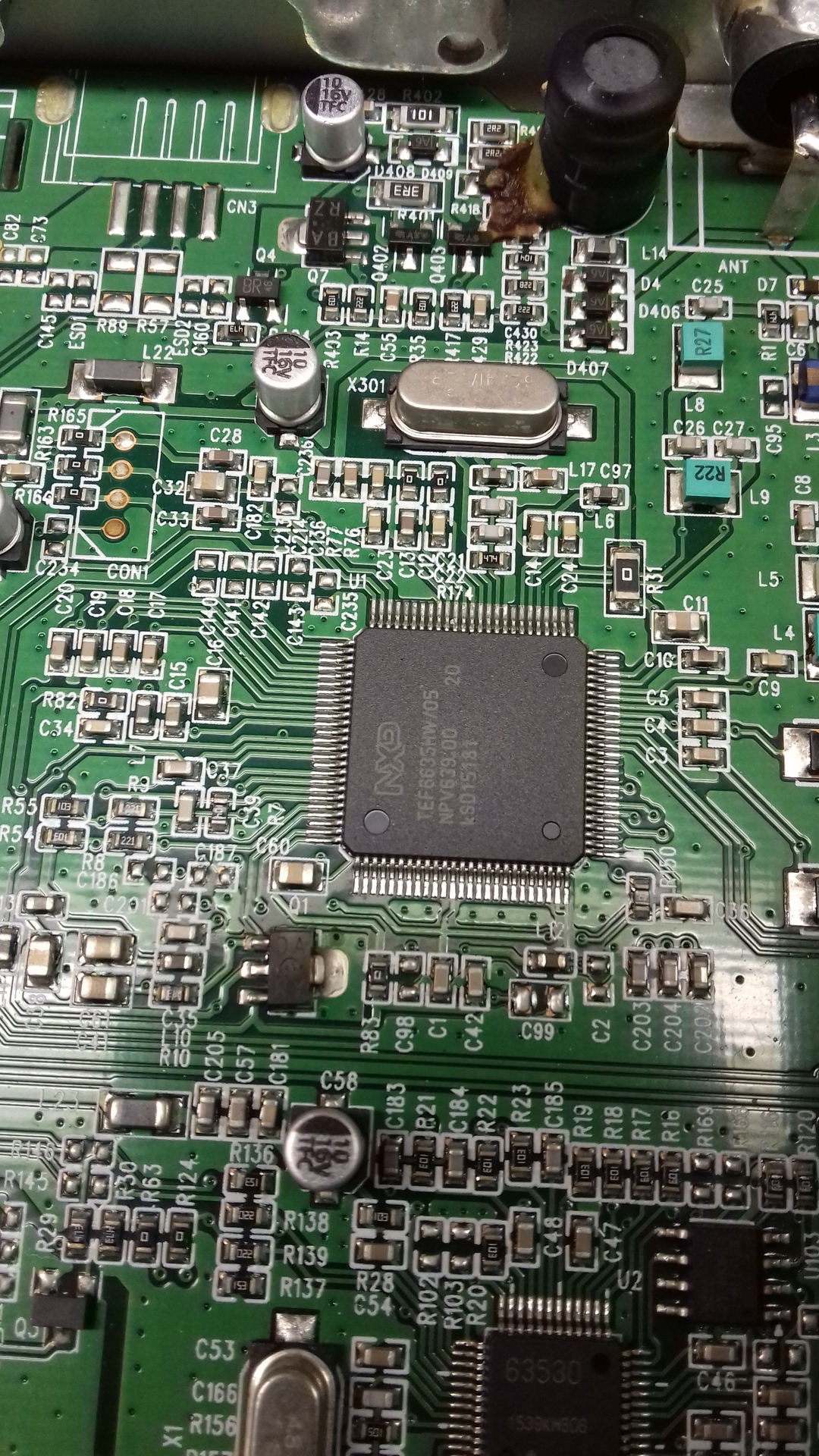

Erre gondoltok?
(#) Ronin válasza mraulajos hozzászólására (») Nov 12, 2020 /
Ahogy "Inhouse" is mondta azt nem kell piszkálni. Egyébként igen, erre a két IC-re gondoltam. De sajnos nem lettünk vele előrébb, legalábbis én nem találtam adatlapot egyikhez sem. Erre gondoltam az AUX-nál amit bekarikáztam a képen.

Úgy néz ki, hogy igen. Ez a TEF6635-ös egy mindent egyben IC. A 44-54-es lábai között vannak az analóg bemenetek. De, hogy ebből él e bármelyik, csak te tudnád kideríteni. Ha az USB-t DAC követi, akkor az is itt lesz, illetve az FM rész is elkeveredhet ide.
Hát a képeid alapján elég üres ez a rész, sok csatolókondi hely. De, ha nem tudod aktiválni a bemeneteket, akkor hiába. Talán a C28/C33 (CON1) lehet valamelyik...bár lehet, hogy az ISO csatlakozónál látott AUX-ok mennek ide, próbáld lekövetni. Ha igen, akkor bukta. Esetleg hallgatózz rá, hogy hallatszik-e rajta valamelyik forrásnál valami. Ha igen, akkor megoldható.

TEF6635 adatlap

Igen, én is erre gondoltam. A képeken jelöltem, honnan hová tudok drótot mérni.

Kezdjünk fordítva, füleljünk rá azokra a pontokra (ha nem aktív, hiába kötünk rá bármit). Fogsz egy aktív hangszórót (erősítő+hangszóró, pl. PC-s). A testjüket összekötöd (Jack test a fémházra) és a meleg ponttal (az egyikkel, pl. a Jack csúcsával) hozzáérsz a CON1 pontjaihoz, amikor szól valamelyik forrás. Ha nincs hang (nem hallod a hangszórón amit kellene), akkor másik forrás. Ha akkor sincs, akkor ez a módszer is kilőve.

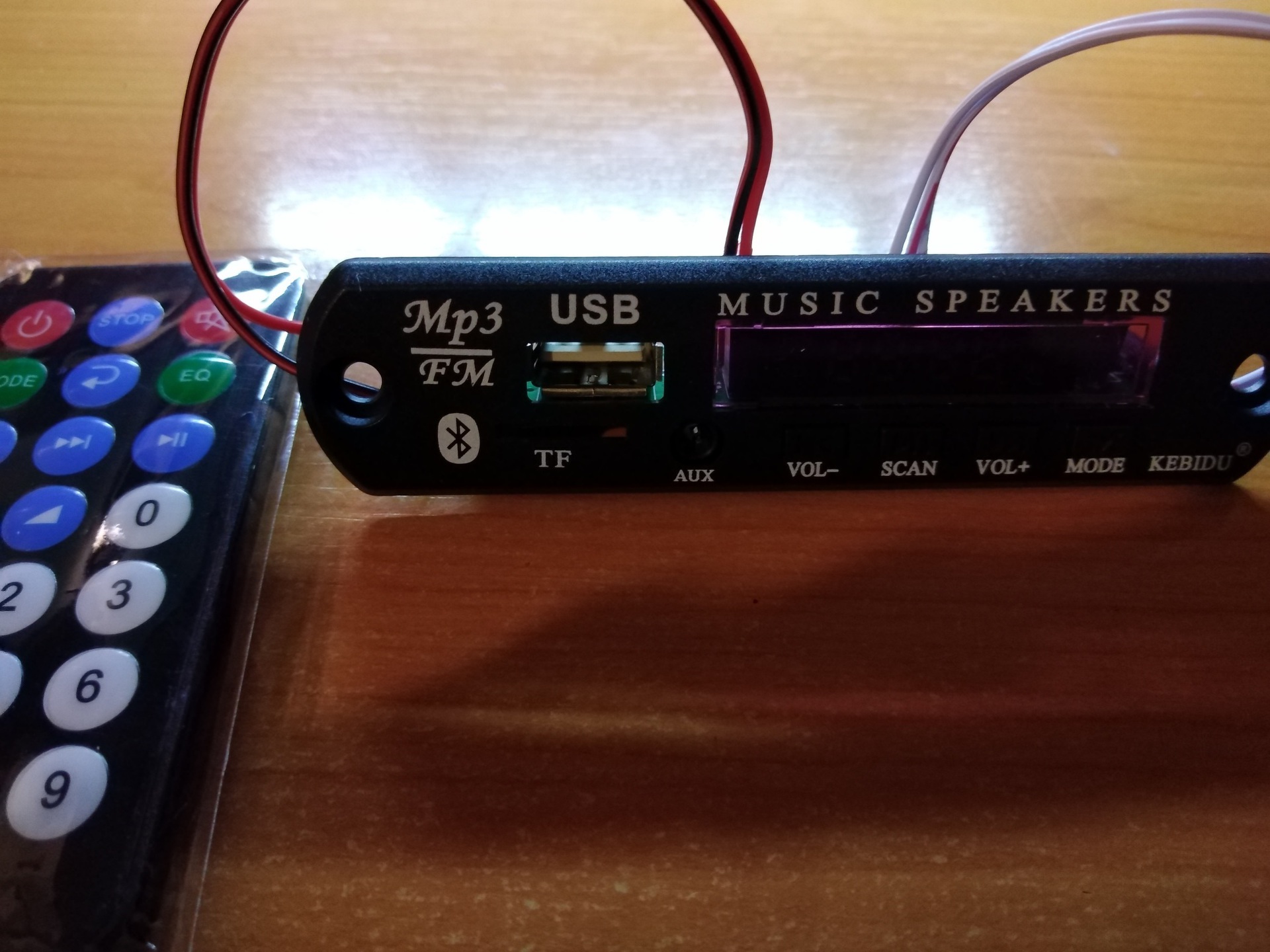

Egy ilyennel gondoltam.?
(#) Joe_001 válasza mraulajos hozzászólására (») Nov 13, 2020 /
Az jó. Az Euro csatlakozó I. részén 1, 3 pontjai vonal szintű a jel, 0,7V Csúcstól csúcsig a 2. ponthoz képest. Ez az USB adapter azt ad ki.

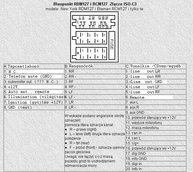

Dilemába vagyok. Ezen a rajzon az van, hogy az 1-2-3 láb out, vagyis kimenet. A 7-8-9 lábaknál van AUX, de ott nem írja, hogy ki, vagy be. ???

Ezt nem igazán értem. Légy szíves egy kicsit részletesebben. Mit takar ez a általad már annyiszor említett CD emulátor? A mellékelt rajz alapján ha leírnád nekem, hogy mit zárjak össze elleállásokkal, és hol próbálkozzak bemenetekkel.? Valószínű, körülményes vagyok, de nem akarok/szeretnék elrontani semmit.
(#) Inhouse válasza mraulajos hozzászólására (») Nov 13, 2020 /
Arról beszélek, hogy szerintem hiába ellenállásozol. Azon a felső csatlakozón keresztül kommunikál a rádió a CD tárral. Ha ledumálták, hogy minden oké és elindítod a lejátszást, akkor él a bemenet. Ha nincs CD tár nem fog menni, illetve erre fejlesztettek emulátort, ami elhiteti a rádióval, hogy CD tár és így éled a bemenet.
FM transzmitter lehet még a megoldás az AUX-ra. Ez egy olyan kütyü, ami FM rádióadóként küldi a jelet, így a rádióval ráhangolva fogható. Van AUX és USB pendrive-ot fogadó része, illetve az újakban már BT is. Bedugod a szivargyújtóba, onnan kap áramot, ráhangolod a rádiót és kész, nem kell kötni semmit.

Elnéztem. A 7, 8 az a 9 a GND. A GND-net teszt idejére a ház is jó, közösítsd, a az USB cucc Valamelyik kimenete az aux lábra. Ha megszólal akkor teszt a másik lábra is annak is szólnia kell. Aztán jön a végleges bekötés, ha ez így megy.

„Az ISO csatlakozó felső része a CD tárhoz van,...”
Ez nem egészen igaz, mert ott több különálló csatlakozó van "ömlesztve" (C1, C2, C3). Az enyém (VDO Dayton 44xx) is ilyen, és sok más régebbi, vagy új fejegységnél is. Valóban ott van a CD tár vezérlése is, de lehet AUX IN, telefon némítás, kihangosító, stb. Attól függően, hogy milyen extrákat építenek, programoznak be.
(Nálam a sok egyéb érzékelő, bemenet miatt a D2-re került az AUX bemenet, de az előzőnél valamelyik C jelűn volt.)
(#) vision61 válasza mraulajos hozzászólására (») Nov 13, 2020 /
Az a bemenet, a fölső C csatlakozón értendő a számozás.
Mint fentebb írtam, nálam is így volt a régebbi fejegységen. Kapható ilyen csatlakozó készen is (régen én az MM-ben vettem), de három zsugorcsövezett saruval is be tudod kötni.

Az összes általatok javasolt kötést/kapcsolást ki próbáltam. Aktív hangszókkal, jel bevitellel. 1-2-3 as ponton, valamint a 7-8-9 es ponton. SEMMI! Se ki, se be.

Ezen a csatlakozón úgy tűnik, minha a 19 - 20 as lábakra menne az RCA, ahol valóban az van írva leírásban, hogy input bemenet. Ezt meg próbáljam?
