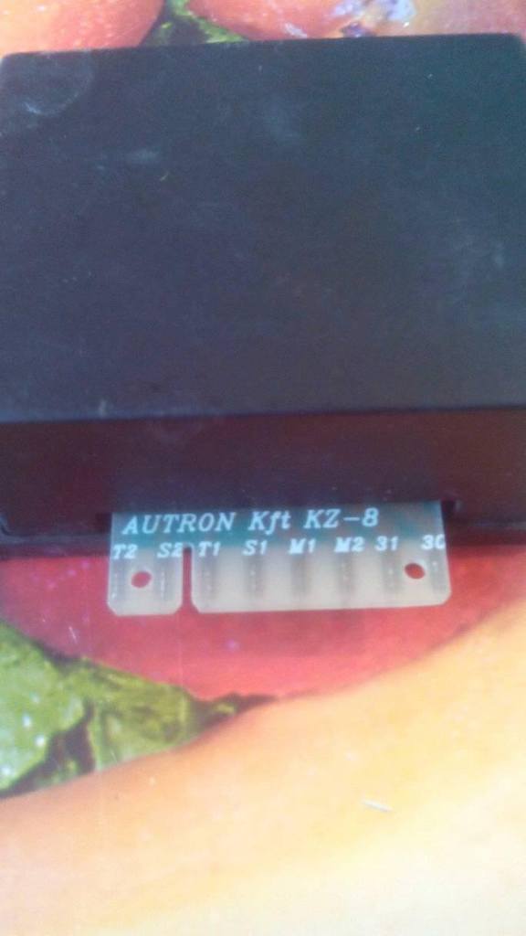

Problémám a következö: Van egy 1994 -es Skoda Formanom amiben Autorun kz8 központi zár van. Kaptam egy távirányitos vezérlö egységet amire kiszeretném cserélni. Megkérdeztem egy autóvillamosági szakit aki azt mondta átkell vezetékelni mindent.
Hagyd benne az autron vezérlőt és vezéreld meg azt.... itt vitatkoznék pár emberrel , mert szerintem nem szabad ezekkel a vezérlőkkel és riasztókkal közvetlen vezérelni motort... más az impulzus hossza, itt tized másodpercekról van szó de sokat jelent élettartamba... nem hiába márkás központizár szetteknél pl autron, hibás motort csak vezérlővel együtt vesznek vissza gariba... a gyári kocsi elektronikát szerintem meg sose szabad kiváltani ilyen sarokkal, csak megvezérelni!!! Visszatérve ha ezt Te nem tudod bekötni akkor szerintem ne is állj neki mert komoly károkat csinálsz a kocsiba... Ha van alaptudásod akkor ezt fél perc alatt kiméred, kérdezni sem szabad szerintem ilyen alap két szálast hova kössek. autron zöld és lila negatív bemenet nyitás zárásra... a másik vezérlőnek meg ott a rajz hogy ilyenkor melyiket sehova a másik kettőt negatívra és melyiken jön ki negatív, index és pozitívot meg a kocsinál ki kell keresni.

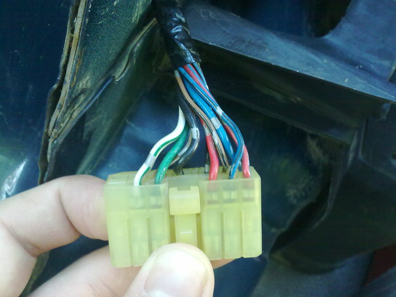

Sziasztok, egy suzuki swiftbe szeretnék bekötni távirányítós elektronikát! Már olvastam itt vissza de nem nagyon értettem!
Most is van benne központi zár de csak kulcsos! Tehát meg tudom oldani valahogy, hogy az új vezérlőt rákötöm a régire és megvezérlem? Ha igen, mit hova kell kössek? Melléklek pár képet ami alapján pontosabban meg tudjátok nekem mondani, mivel nagyon kezdő vagyok ebben. Ahol a zárak is az ábrán vannak az az új központi zár!
Ha a barna/feketére és a barna/fehérre felváltva testet kapcsolsz (elég egy pillanatra), akkor nyit/zár. Azt próbáld ki, melyik a zárás és melyik a nyitás!
A vezeték nélküli cuccal ezt kell megoldani. Ha a harmadik képen az van, akkor kell némi kiegészítés.
Tehát akkor ezekhez kell 1-1 relé? Vagy mit jelent a kiegészítés? Egyébként ha a gyári vezérlőt kiveszem az újra be tudom kötni ezekkel a vezetékekkel?
De a megvezérlős megoldás jobb lenne. Egy kicsit ha van időd/időtök kitudnátok jobban fejteni nekem kérlek? Ilyen móriczkásan ![]() Tehát nem értettem, miért van az, hogy egyszer az egyik szálon mértem folyamatos 12v másszor (tehát nyitáskor vagy záráskor) a másikon. Ha a vezérlő egységet lehúztam, de a sofőrülésnél átbillentettem a kallantyút zárásra akkor is ugyanúgy megváltozott és a másik szálon lett állandó 12v, miért? A hozzászólás módosítva: Szept 26, 2015

Igen, kell 2 relé hozzá, vagy kiveszed az eredeti vezérlőt és kicseréled erre.
Azt nem értem, hogyan mérhettél +12V-ot, ha a rajz szerint testet kapcsol a mikrokapcsoló és a relék is ezen vannak alapból. Ami gáz lehet, hogy mintha ugyanez lett volna a problémája itt valakinek és az ő új vezérlője nem szerette, hogy nem volt visszajelzése a motorok állapotáról és bizonytalankodott...bár nem derült ki teljesen biztosan...

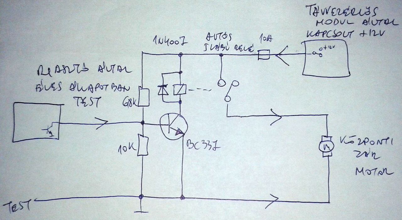

Vettem és beszereltem az autómba egy Caesar CT260 transzponderes riasztót, tehát nem távos. Van egy rádiós távkapcsolóm, amivel pedig az autó hátsó ajtaját tudom kinyitni egy másik távirányítóval. Azt szeretném megoldani, hogy ha be van kapcsolva a riasztó, akkor ne lehessen kinyitni az autó hátulját, tehát ilyenkor le kell kapcsolni pl relével a kapcsoló tápját. A riasztómmal úgy lehet ezt összehozni, hogy ha bekapcsolom azt élesített módra, akkor meghúz egy relét, ami pedig bontja a hátsó ajtó tápját. Egy egyszerű autós relé mennyi idő alatt meríti le az akkut, ha mindig be van húzva? Tudtok más megoldást erre?
Szerintem ne relézz úgy, hogy állandóan megy egy plusszban, az sok. Ha napokig áll az autó, akkor üzemeltetési körülményektől és relétől függően lehet sok. Egy autós relé 75-100 behúzóval van, ami már több, mint 100mA. Állófogyasztásból a legjobb a 0-100mA, de már nem jó, ha efölé megy.
Ha nem akarsz belenyúlni a távkapcsolós csomagtérnyitóba, akkor rakj a végére egy plusz relét tranzisztoros meghajtással (ez úgyis csak a nyitáskor megy) és ennek a meghajtó tranzisztorát tiltsd, amikor éles a riasztó. A hozzászólás módosítva: Szept 30, 2015
Köszi a válaszod! Az ajtónyitó abból áll, hogy utólagosan be van téve oda egy centrálzár motor és meghúz egy kart, ha feszültséget kap. A vezérlő meg egy vezetéknélküli kapcsoló. Nem gyári megoldás, hanem buher
. Így vásároltam az autót. Jól működik, csak nem akarom, hogy riasztás alatt véletlen gombnyomásra kinyíljon a hátsó ajtó. A riasztóm sajnos fordítottan működik, mert ha be van kapcsolva (élesítve), akkor földelést kapcsol a modulkimenetére és addig tartja amíg ki nem kapcsolom a riasztót. Az utóbbi indok miatt akartam relézni, de emiatt kérdeztem azt is hogy nem meríti e az akkut túlságosan. A megoldásod nem rossz, de nem lehetne kiváltani ezt a "kapcsolót" az ajtókapcsolóval? pl: valamelyik nyitott ajtó esetén, amikor világít a beltér lámpa, akkor meghúz egy relét is az ajtókapcsoló(k) és adja hátra a tápot a hátsó-ajtó vezérlésének? Kivitelezhető így?

2. Az, hogy a riasztó éles állapotban tested ad, teljesen jó. Az, hogy ez relés kimenet, nem biztos. Miből gondolod? 3. Az ajtókapcsolóval kiváltást nem értem. Csak akkor akarod tudni nyitni távvezérlővel a csomagtartót, ha nyitva van valamelyik ajtó? Idézet: „Csak akkor akarod tudni nyitni távvezérlővel a csomagtartót, ha nyitva van valamelyik ajtó?” Igen, így is elfogadnám a megoldást. A gondom, hogy ha belekötök egy relét az ajtókapcsolóról jövő kábelbe, akkor a relé miatt állandóan "nyitva" van az ajtó. Ide ha diódát tennék sorba, az megoldaná ezt a problémát? A vezeték nélküli kapcsoló rajzát csatoltam. A hozzászólás módosítva: Szept 30, 2015

Arról volt szó, hogy amíg éles a riasztó, addig ne lehessen nyitni a csomagtartót, nem? Mit kapcsol a vezeték nélküli cucc?

![]() Tehát, gondolom JOG módban használod az egyik csatornát, addig aktív, amíg nyomod. Azt kellene még tudni, hogy a riasztó által kapcsolt pont (élesedés esetén) akkor relé, vagy nem. Valamint amikor nem aktív, akkor mi van rajta. Ha relé és kikapcsolt állapotban +12V, akkor semmi sem kell. Egyébként minek vannak az A pontok? A hozzászólás módosítva: Szept 30, 2015
Nos, a riasztó negatív modulkimenetet ad tranzisztorosan kapcsolva, ami 100mA terhelhető maximum. Ha éles a riasztó, akkor negatív(test) ha deaktivált akkor pedig szakadás. Ha ide kötöm állandó 12V a relét, akkor az mindig be lenne húzva és ez nem jó így.
Hogy ne menjen a relé mindig mikor éles a riasztó rákötném azt az ajtókapcsolóra, így ha valamelyik ajtó nyitva van, akkor behúz a relé és világít a beltéri lámpa is természetesen. Ott a gond, hogy ha ráteszem az ajtókapcsolóra a relémet, akkor zárt ajtóknál is nyitottat észlel az autó és állandóan be van húzva a relé meg világít a lámpa is. Ekkor a relé direkt 12v-on van. Lehet hogy hagyom ezt, mert eléggé túlbonyolított így. A hátsó ajtó viszont csak kulccsal nyitható, ha ez nem lesz megcsinálva, ezért kellene. A kapcsoló JOG módban van, a négy relé úgy működik, hogy állandóan zárás van a két pontja között, mikor megnyomom a megfelelő gombot, akkor átkapcsol egy pillanatra a gombhoz tartozó relé a harmadik pontra (a kapcsolt pontra) majd vissza és úgy marad. Emiatt használható ez egy centrálzár vezérlőnek is. A hátsó ajtót pedig egy centrálmotor működteti elektronikusan.
Akkor itt egy rajz, ha +12V-ot kapcsoltatsz a motorra és csak egyirányba működteted, vissza rugó húzza, akkor csak közé kell kötni egy relét egy tranzisztorral és kész.
Az ABC egy váltóérintkező? A "B" a COM, az "A" a NC és a "C" a NO? A hozzászólás módosítva: Szept 30, 2015
