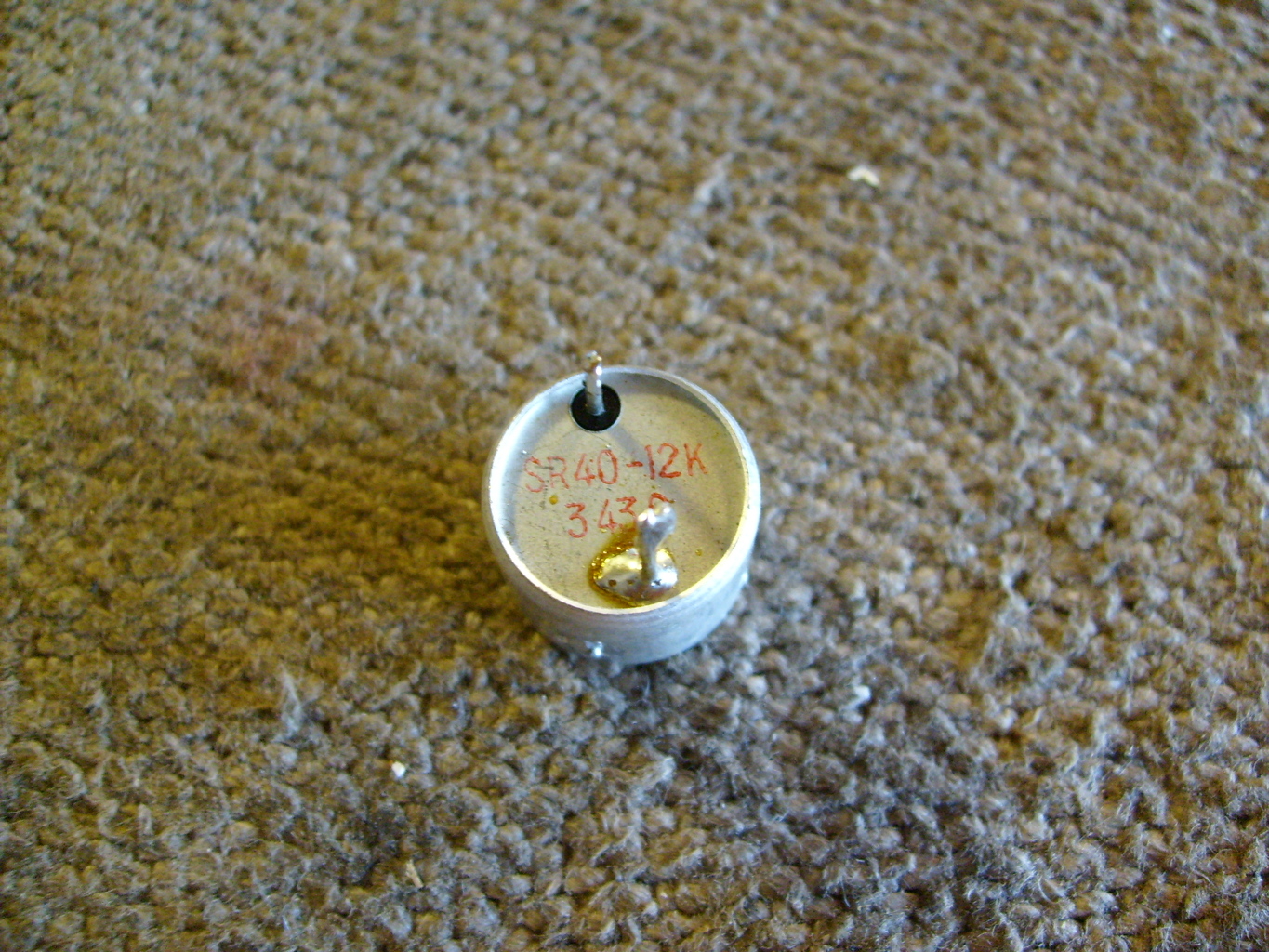

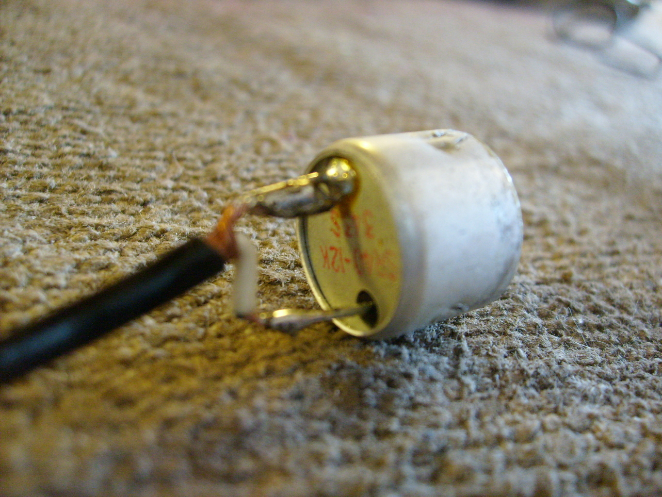

Nekem van egy pár, eredetileg Cobra autóriasztóhoz használt ultrahangos utastér érzékelőm. Szeretném ezt felhasználni egy másik, gyári Opel, Enforcer típusú riasztóhoz, mint érzékelőt, az ajtónyitás érzékelők mellé. Azt szeretném kérdezni, hogy ez hogyan oldható meg? Lehet építeni hozzá egy kis kiegészítő áramkört, ami lekezeli az érzékelők jelét? Úgy gondoltam, hogy egy olyan áramkör kellene, aminek állítható az érzékenysége, hogy ne minden kis zajra lépjen működésbe, és ha az ultrahangos érzékelő jelet ad, akkor ennek a kis áramkörnek a kimenetén negatív jel legyen, mintha egy sima nyitásérzékelő lenne. Megoldható ez valahogyan?
Köszönöm a választ!
(#) Erick válasza Erick hozzászólására (») Máj 19, 2013 /
Lefényképeztem, mi van a kis érzékelőben, hátha segít valamit. A riasztó vezérlőjére, ahova az érzékelőket csatlakoztatni kell, egy RX és egy TX felirat van írva. Akkor az egyik valamit sugároz, a másik pedig azt észleli? Vagy hogy megy ez? Ha visszarajzolnám a nyákon azt a részt, ahová az érzékelők mennek, az segítene?
(#) sprofan válasza Erick hozzászólására (») Máj 20, 2013 /
Pontosan, az egyik az adó a másik pedig a vevő. Beszereléskor az a legjobb ha mind a kettő érzékelő a kocsi hátsó ablakán egy pontra van irányítva, de ettől függetlenül kb. bárhogy működik. Ettől függetlenül nem lehet csak úgy rákötni a riasztóra. Nekem is van egy picike dobozka pluszban hozzá ami fogadja és feldolgozza az adatokat, majd továbbítja őket a riasztó felé. Ezen a dobozkán állítható például az érzékenység is. Mondanám hogy visszarajzolom neked de az enyém 1 szálon kommunikál csak, nincs külön Rx és Tx. Könnyen találhatunk kapcsolást amivel meg tudjuk hajtani az adó-vevőt, de vajon megéri kínlódni amikor 2000Ft-ért már kész és üzembiztos is?
Mivel a riasztód valamiféle kommunikációt vár az ultrahang érzékelőtől azért ezt oda nem lehet kötni, de mondjuk a motortér nyitás érzékelőre rá tudod nyitni és így azt kapcsolva ugyan úgy aktiválja a riasztót.
