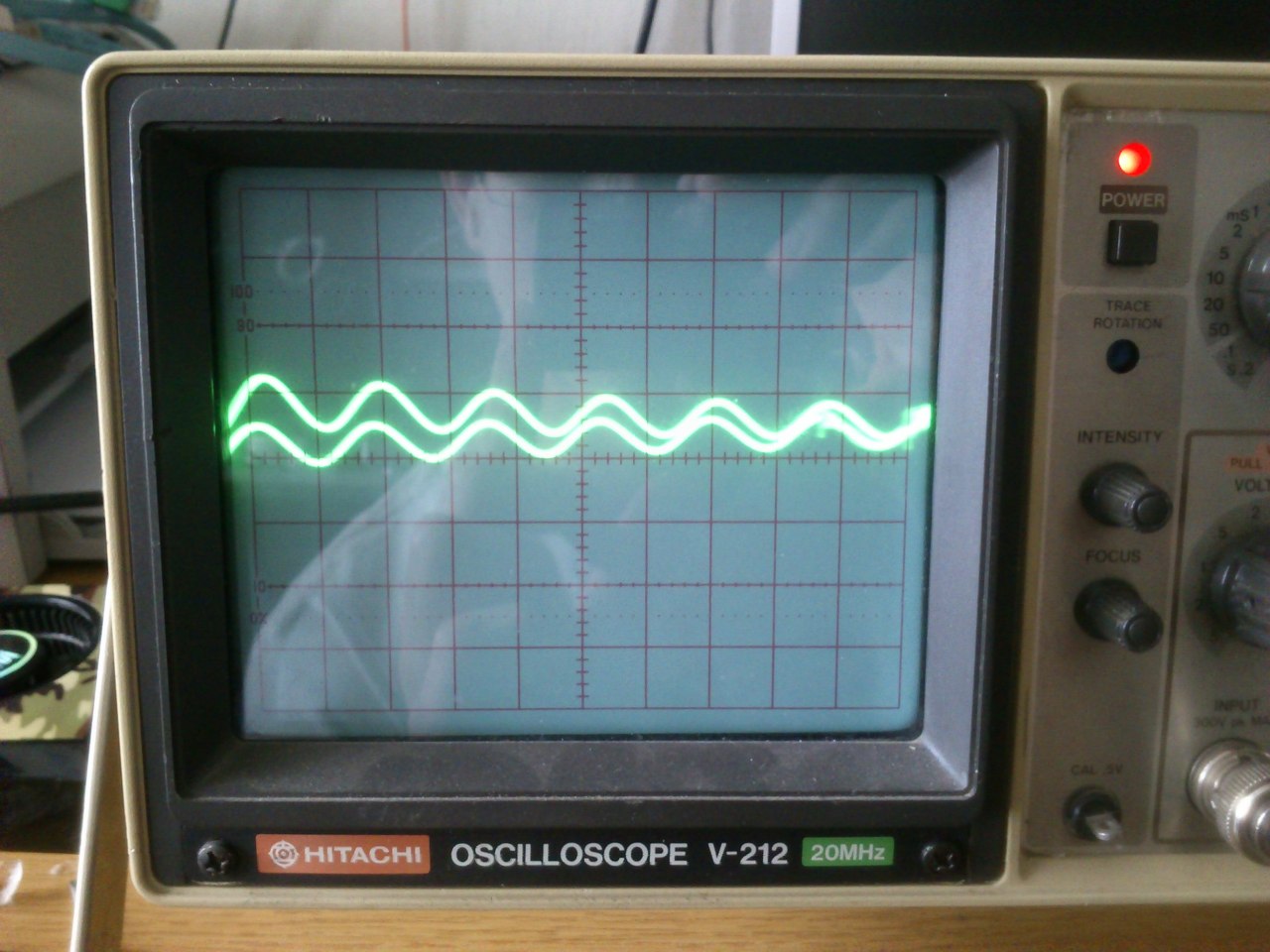

Elnézést a késésért. Itt vannak a képek. A "feltételezett jó oldal" ha csak ennek a végfetei vannak benn akkor jó (nem száll el a felvett áram az egekbe) Time/Div 1uS és 50mV (egy négyzet) AC-ban mérve. A "rossz oldal" végfetei ha benne vannak, akkor a felvett áram felmászik annyira amennyit a táp tud, 10uS és 50mV. Ha valaki tud segíteni előre is köszönöm.

(#) emmzolee válasza matyusz hozzászólására (») Okt 22, 2013 /
Az első képeden 588KHz a freki. Ez lehet egy rossz snubbertől is. Ennek viszont semmi köze a második képeden lévő jelalakhoz. A második képeden egy látszólag 66KHz-es jel van. Azért látszólag, mert ha jobban megnézed, minden második ismétlődik. Tehát akkor ez egy 33KHz-es jel. Ez a táp egyenetlensége. Ezek simán lehetnek a 2 utas egyenirányítás és a kondi jelalakjai. Mekkora áramot vett föl ilyenkor? A végfok bejáratánál is meg voltak ezek a jelek?
(#) matyusz válasza emmzolee hozzászólására (») Okt 22, 2013 /
Sajnos a bemenetét nem volt időm lemérni A második képen ami van a rossz oldal, ott ha a 2 végfet bennt van akkor elszáll a felvett áram. Ha csak a jó oldalon vannak bent a fetek akkor az áramfelvétel olyan 0,5-0,6A (500-600mA persze a 12V-ról) és ez marad. Viszont mikor a rossz oldalon bent vannak a fetek, akkor a felvett áram bekapcsolás után puff felugrik akkorára amekkora maga a táp. Amivel próbáltam 1A-es volt és onnan amit bírt az 1,2A amit felvett onnan, mert annyit bírt, ha nagyobb táp van rajta (3A) akkor azt is viszi magával. Lehet a jó oldalnál azért lesz már olyan a jel mert ingadozik a tápom a nagy terhelés miatt.

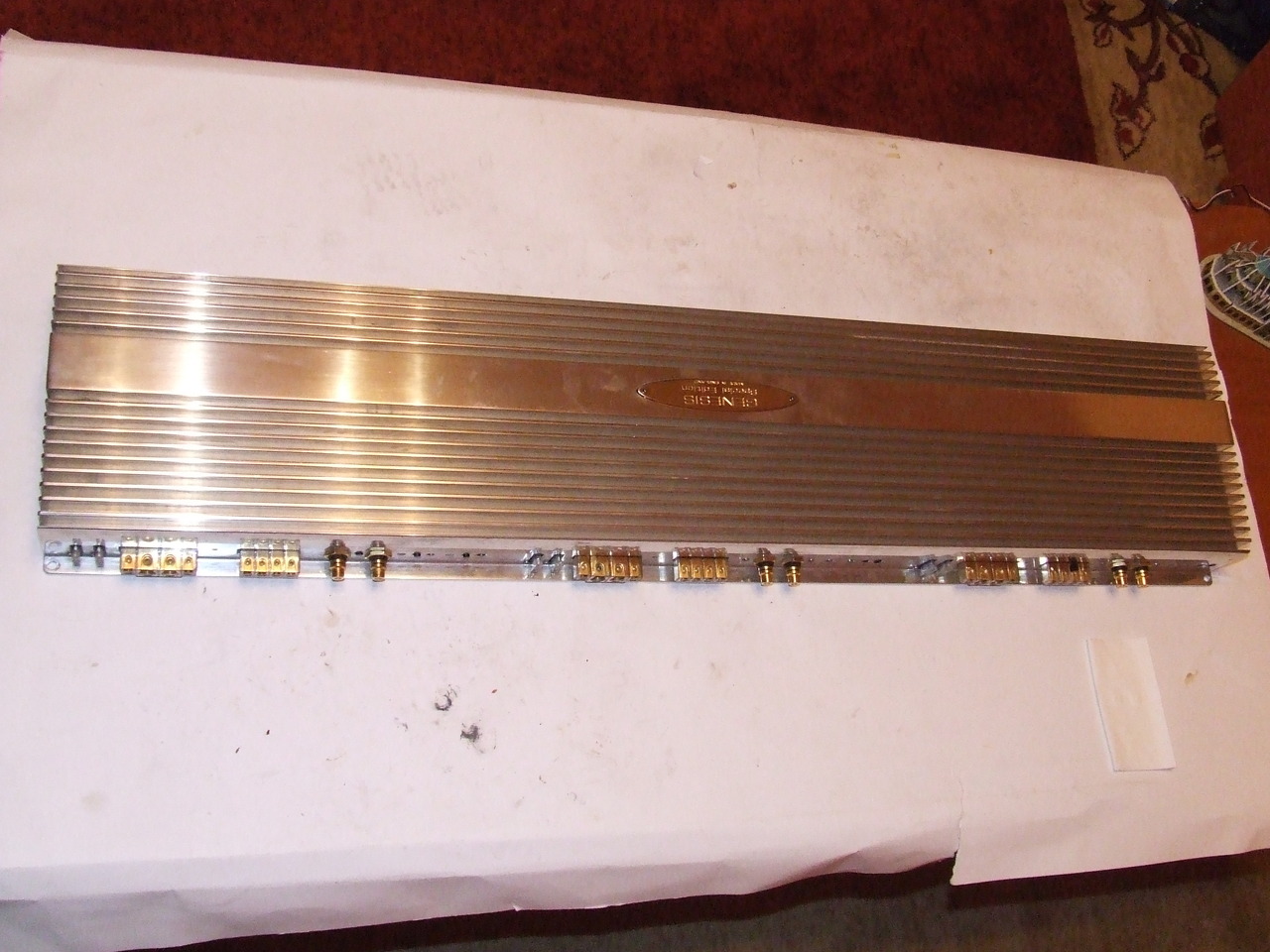

(#) mrbini hozzászólása Okt 29, 2013 /
A csatolt képen látható erősítőről tudna valaki valami bővebb infót, esetleg adatlapot adni?
A segítséget előre is köszönöm.
Gergő
(#) pinyó39 válasza mrbini hozzászólására (») Okt 29, 2013 /
Csúcs gép hol sikerült ráakadni? Nincs belőle sok az országban. Működik rendesen? Több tápos ,minőségi anyagokból.
Üdv: Zsolt.

(#) mrbini válasza pinyó39 hozzászólására (») Okt 29, 2013 /
Nem az enyém sajnos! Egy kedves barátom kért meg rá, hogy segítsek neki beazonosítani, mert el szeretné adni, de nem tudunk róla semmit (típus, teljesítmény...)
(#) pinyó39 válasza mrbini hozzászólására (») Okt 30, 2013 /
Szia!Sok sikert az eladáshoz. Most nehéz, a 400e-res végfokom szerintem pénz hiányában 80-sem menne el Ha időm engedi nekem valahol megvan a német AutóHifi-s tesztje valamelyik ujságos ládámban, de nem igérem hogy gyorsan előkerül.Üdv: Zsolt.
A hozzászólás módosítva: Okt 30, 2013
(#) mrbini válasza pinyó39 hozzászólására (») Okt 30, 2013 /
Az szuper lenne. Előre is köszönöm a fáradozásodat.

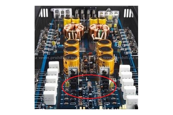

(#) fredee4444 hozzászólása Nov 6, 2013 /
Nincs valakinek ´Magnat Tribal X One´ erosítohoz kapcsolási rajza, vagy nem tudna valaki nagy felbontású képet a végfok meghajtó részérol? Van ott 4 drb. tranzisztor (2x 2sb649 és 2x2sd669) , nem tudom hogy melyiket hova forrasztjam és milyen irányban tegyem bele. Valaki kiszedte,én meg torhetem a fejem. Mellékelek egy képet, hogy melyik részre gondolok. Koszi
