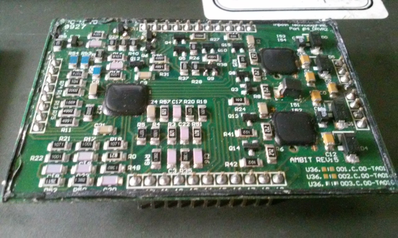

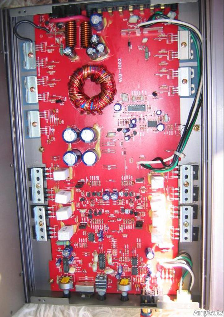

Még annyi kérdésem lenne,hogy van nekem egy nagy teljesítményű autós végfok dupla tápos,de a végfok része számomra használhatatlan,mert sokba kerülne hozzá az alkatrész,de a táp,és a bementi része az kifogástalanul működik,és ha a nagy végfokból,ami +-45v os be állításban üzemel,kivenném az egyik toroidot,és át tenném a használatban lévő kisebb végfokomba,ami jelenleg +-24v on dolgozik,hogy lenne e károsodás?
Fel teszem mindkét készülék képét.
(#) steelbird válasza Beringer 600 hozzászólására (») Ápr 18, 2015 /
„...lenne e károsodás?”
Lenne.
Kb 4-szer akkora kimenő teljesítmény, a primer oldalon kb. 45-50A -es csúcsáramok a 15A helyett, a végfokon pedig dupla áram az eredetihez képest.
Nem úgy működik a dolog, hogy adok nagyobb feszültséget a végfoknak, kicserélem a kondikat nagyobb feszültségűre, aztán hagy szóljon...
Egyszerűbb lesz megjavítani azt a nagyot.

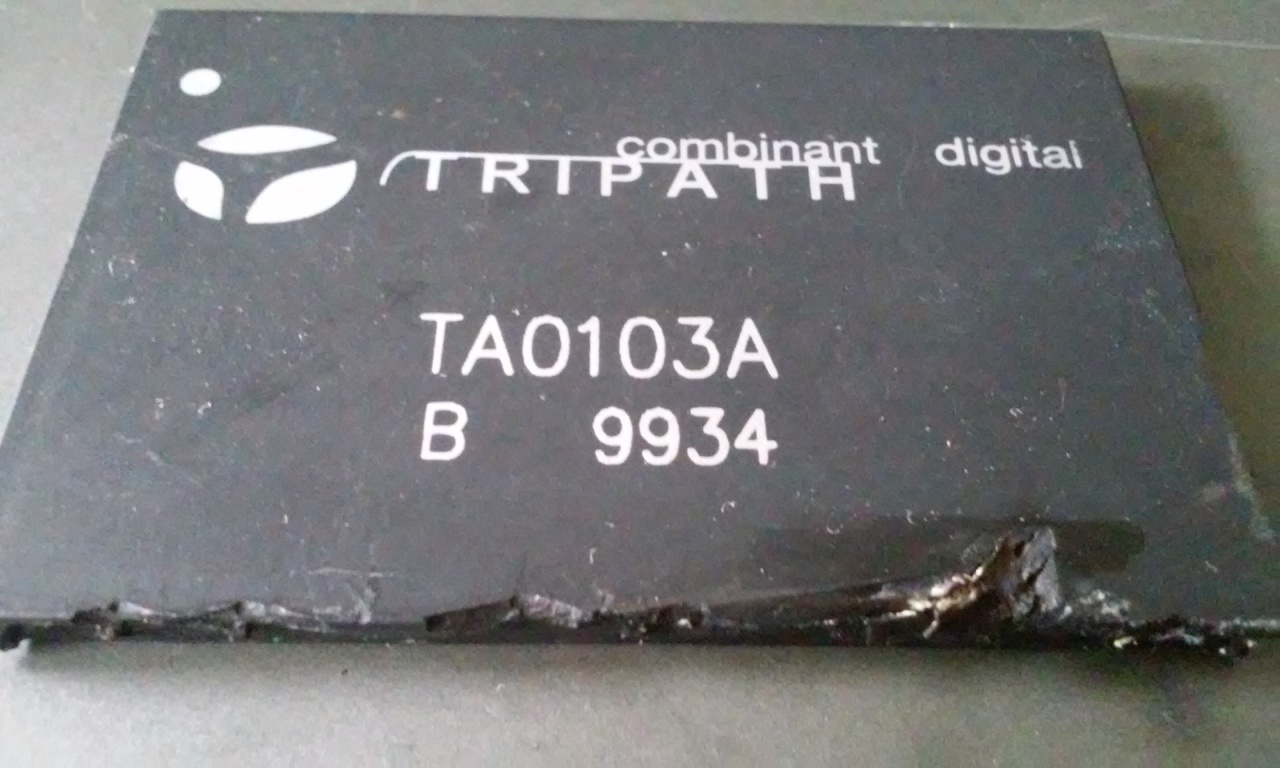

Sajnos a nagy végfokot nem áll módomba,mert kell be e egy panel,ami a lelke az egésznek
Egy a képen szereplő modul kell bele,de nem tudok kiadni érte 25-30e ft ot.

Annyit ki derítettem,ha a bementi résznél,mint a képen is látszik,alul-felül,két két fehér szilikon alátét,oda 1-1 pár tip 41/42 kell,mert ha azok nincsenek benne,akkor nincsen meg a +-45v.Emiatt nem tudom le választani a táp részét,a bemeneti résztől,mert ha le tudnám,akkor már menne is bele 2db hidalt TDA7293 as végfok modul.
Tudnál tanácsot adni,hogy az a két pár tranzisztor mit szólhat bele a belső táp feszültségbe?

Valószínű, hogy a meghajtás előfeszültségeit is bekötötték a védelembe...
Indulj ki az alap felállásból!
Mi kell, hogy menjen a táp?:
Legyen bejövő 12V, ne legyen primer zárlat, ne legyen szekunder zárlat, és ketyegjen a vezérlő IC!
Mivel ez is valami nagy ámerikánise kuttykurutty, ezért gondolom nem tl494, hanem sg3525 van benne, ráadásul smd, csak, hogy jó legyen!
A vezérlő ic- nek két hibakomparátora van, ha ezek nem tiltják, akkor adja a szimmetrikus kimenőjelet!
Ha ezek eljutnak a primer oldali tápfetekig, akkor már a trafók gerjesztve vannak.
Ha a trafó ketyeg, akkor a szekunderén feszültség van, amit, ha jók a diódák egyen is irányítanak, és abba a sok-sok kondiba töltenek!
Nos, csak ezeken a lépéseken kell túljuss!
Ámde!
Szerintem nem jó ötlet erre a tápra analóg végfokot kötni!
Miért?:
Vagy nem fogod kihasználni, vagy kevés lesz a doboz hűtésnek!
A tda-t említetted hidban, ráadásul kétszer... TDA7293 símán hídban csak 8 ohm-al terhelhető, ha megpatkolod a 2sc5200-2sa1943 párossal, akkor híd 4ohm, de ezek nagyon rossz hatásfokkal üzemelnek, ott már szerintem fél óra csuma hangerő sok lesz a bordának!
Tudod a kapcsüzemű végfokok csak látványdobozt kapnak a jó hatásfokuk miatt, ha azzal még hűteni is szeretnél, több száz Wattot nem fogsz velük leadni!
Akkor már inkább tuningold a másikat!
