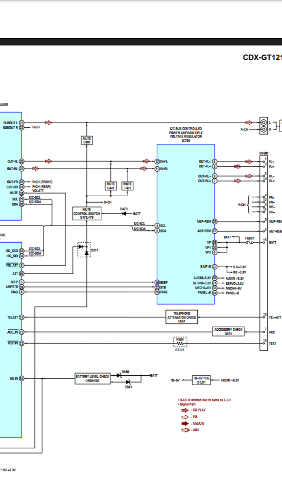

Nem spóroltam kábelt, mert a fejegységnél lévő csatit csapoltam meg az átalakítóval és az erősítő hátul van a csomagtérbe, szóval elölrő hátra két jelkábel megy, a bal/jobb csatorna. Nem tudom már mennyibe fájt a kábel, jó pár éve már hogy vettem még az előző autómba, de direkt erre a célra kialakított dupla jelkábel, bekapcsoló vezetékkel egyetemben.
(#) Inhouse válasza Mohooki hozzászólására (») Márc 16, 2015 /
Nincs RCA csak 1 pár?
Hol van az az 1 tüske, melyik csatlakozóban? ISO táprész?
„"Erősített subwoofer jel"”
Ez lehet a fordítógép hibája is. Van olyan fej, ahol külön volt az aut. antenna kimenet és az erősítőé, a régieken csak egy kapcsolt kimenet volt, ami akkor volt aktív, ha élt a fej. ezt köthetted motoros antennára, vagy erősítőre is.
(#) Mohooki válasza Inhouse hozzászólására (») Márc 16, 2015 /
RCA nincs. A tüske az ISO táprészben van, de ez nem az el. antenna kimenet, mert arra van külön tüske, meg az erősítő bekapcsolására is van külön tüske.

Most nézem csak, erősített? Akkor az nem valószínű, hogy vonalszintű...
(#) Mohooki válasza SzervízMacska hozzászólására (») Márc 16, 2015 /
Egy másik leírásban úgy fogalmaznak, hogy "Subwoofer aktív" vagy "Subwoofer jel jelenléte".
Mit értsz az alatt hogy vonalszintű?
(#) neocska válasza Mohooki hozzászólására (») Márc 16, 2015 /
Vonalszint ha jolemlékszem "2V" jelre vonatkozik.
Az ISO csatlakozó táprészben nem lesz semmilyen jel kimenet. Írd meg, hogy hanyas számú pont! Hova van írva ez a szöveg, amit idéztél?
Az is elég furcsa lenne, ha lenne egy ilyen kimenet, de nincs RCA kimenet. Vagy semmi nincs, csak a hangszórók, vagy 1 pár vonal kimenet, aztán 2 pár, és utána inkább a + szub kimenet. Ami egyébként szintén ugyanolyan vonal kimenet, mint a többi, csak nem tartalmazza csak a mélyet .
(#) Mohooki válasza Inhouse hozzászólására (») Márc 17, 2015 /
Pirossal jelöltem

Valószínű, hogy, ha jön is ki ott " hang", az vonalszintű!
Mivel a többi végfok hidalt, egy szállal, esetleg a testhez képest lehetne, negyed akkora teljesítményű sub kimenet, ami a hangerő szinteket figyelembe véve értelmetlen!
(#) Inhouse válasza Mohooki hozzászólására (») Márc 18, 2015 /
Szerintem elírás. Az ISO csatlakozó szabványos, az A2 pont vagy nincs használva, vagy némításra való, testre húzzák és csend lesz.
Ha jobban megnézzük ezt a képet, a fordítóprogram és egy hozzá nem értő szüleménye lehet.
„Ne csatlakoztassa (-) a jármű tömege, és károsíthatja az erősítőt.”
Ennek ugye az lenne a lényege, hogy ne kösd a hangszóró kimenet negatív ágát testre, mivel az is aktív pont a hidalás miatt.

Akkor nem tudom. Majd egyszer, ha úgy adódik kimérem mi is van ott, van-e egyáltán feszültség változás (már ha van ott feszültség) a hangerő változtatásával arányban.
(#) Mohooki válasza EcoPityu hozzászólására (») Márc 18, 2015 /
És az nem lehet, hogy ez a sub kimenet olyan jelszintű mint egy RCA kimenet és ide kell kötni az erősítőt?

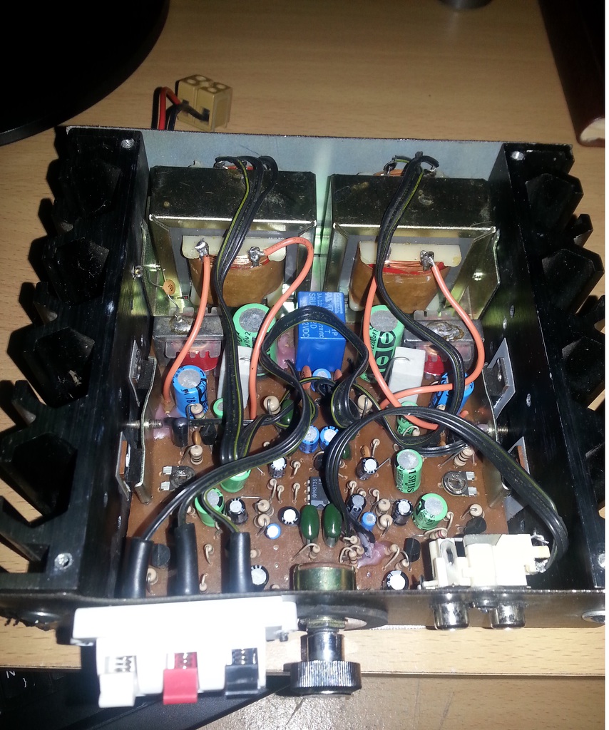

Ma hozzám került egy impulse SD1200 autós végfok, de sajnos olyan alkatrész kell bele ami nagyon drága. Tudnátok segíteni mit lehetne kezdeni vele? Digitál driwer modul kellene bele,de az egész nem ér annyit hogy meg vegyem .
Valakinek valami ötlet?

Nem tudom konkrétan milyen driver van benne, de annyira nem lehet drága. Másrészt inkább a fetek szoktak tönkremenni és nem a driver. Ha nem ér annyit akkor ne vedd meg, ilyen egyszerű. Meg kell nézni mekkora a tápfesz, és lehet építeni bele másik végfokot. Persze sok értelme nincs, mert annál olcsóbban kapsz készen.

Egyszer szedtem már szét ilyen hibridet. A feleségem porcelán köröm leoldójával. smd panel volt alatta egy porcelán lapon. Meg tudtam javítani. Azt javaslom próbáld meg szétszedni te is.
Amúgy kipróbáltad, hogy a kimenetén nincsenek jelek? Tápokat megkapja? A kimeneteiről le kell kötni mindent, nehogy átverje a méréseidet egy utána lévő hibás alkatrész.

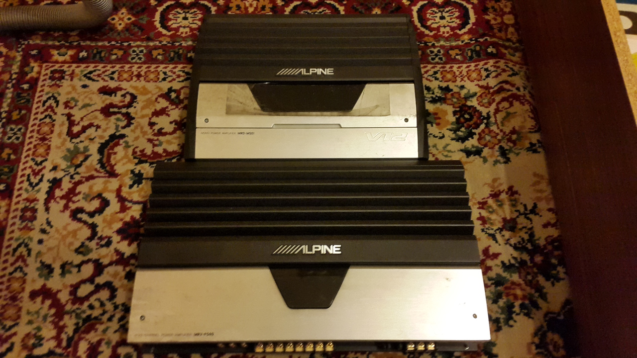

Sziasztok! Megtaláltam az erősítőimet, melyeket még az utolsó autómban használtam kb. két évig. Azon agyalok, lehetne-e még ezekért valami értelmes összeget kapni, vagy szinte már csak használati értékük lehet? Anno' mindkettő 1-1 százasba fájt...

(#) steelbird válasza SzervízMacska hozzászólására (») Márc 29, 2015 /
Az apróhirdetések között a helye!
(#) SzervízMacska válasza steelbird hozzászólására (») Márc 29, 2015 /
Igen, ha el akarnám adni. De pont ezen agyalok, hogy érhetnek-e annyit, hogy érdemes legyen. Mert egy marék szotyiért meg se hirdetném, hanem inkább ülnék rajtuk tovább, míg lesz hozzájuk autóm...

Szia! Ki próbáltam fettek nélkül,is,rá dugtam azt a kis panelt,de úgy meg a tápja sem indult el,és amikor le húztam,szépen el indult,és meg jelent a +-45v.
(#) Beringer 600 válasza Ge Lee hozzászólására (») Márc 31, 2015 /
Igen,tökéletesen igazad van,csak sajnálom a tápja miatt,mert ahogy olvastam utána,1000w os a tápja.
