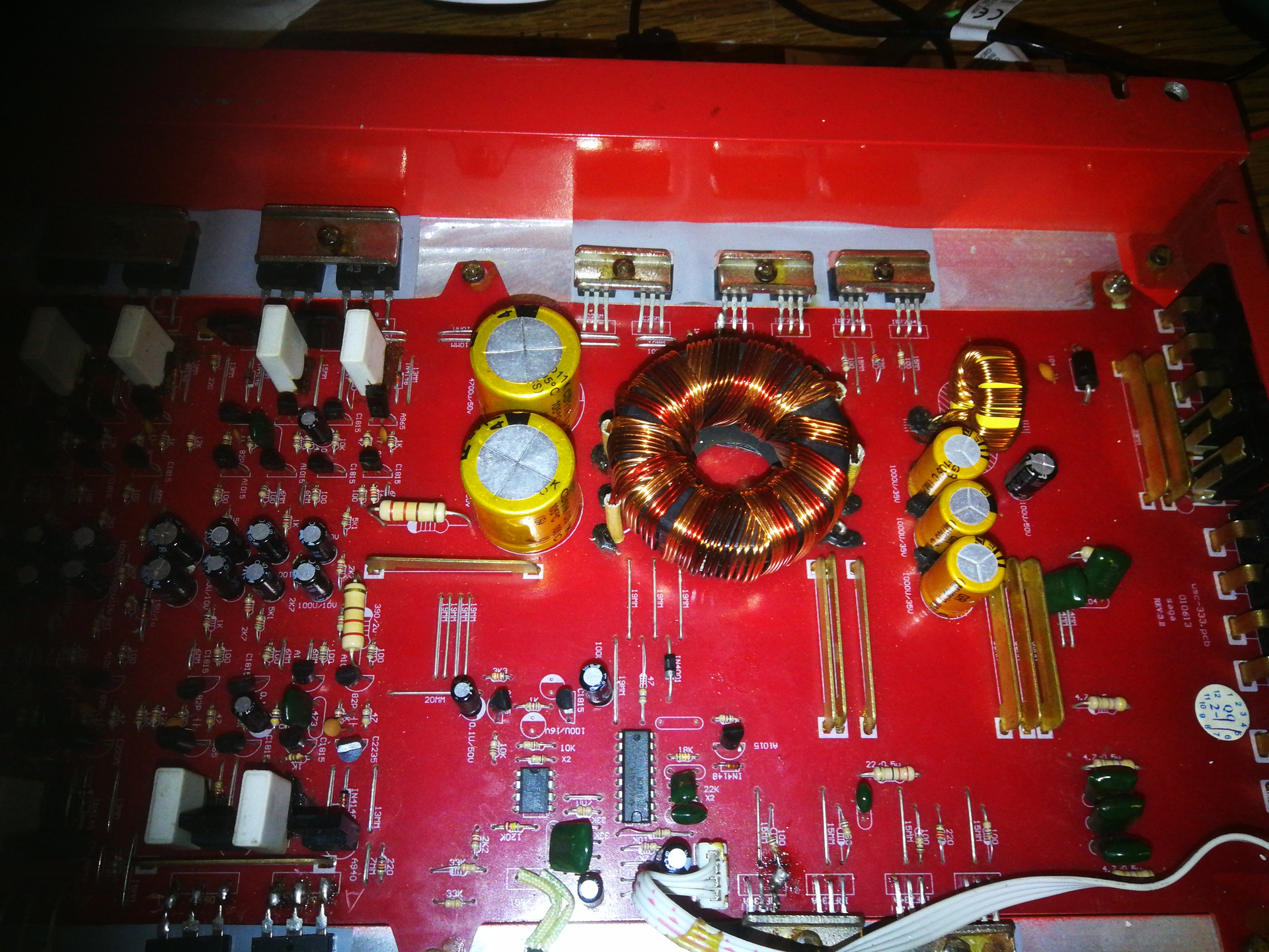

Üdvözletem!
Vásároltam egy brutális (kínai) 2000w erősítőt.
Nyílván nem vártam tőle sokat da azért legalább egy zenét meghallgattam volna..
A problémám a következő, sorban sülnek meg a fetek benne tudtok valami tanácsot adni mitől lehet?
Simán egy autóakksira kötöttem rá terheletlenül.
Vodoo "márkája" van és szép piros.
Tölthetek fel róla képet de igazából mind egyformák ezek.
4 ch hidalható elvileg.
(#) reloop válasza Troid hozzászólására (») Márc 25, 2023 /
Szia! Zárlatos végtranzisztor? A tápban zárlatos dióda? Meghibásodott 494?

(#) reloop válasza Troid hozzászólására (») Márc 30, 2023 / 1
A kábel forrósodás rendellenes. A nyugalmi áramfelvétel 12 V-ról 1-2 A között fogadható el.
Fotózd le a panelt, hogy mérőpontokat jelölhessünk ki!
A trafó utáni diódákat kimérted?
Ha kiolvadt a biztosíték, akkor valahol zárlat van, ami olyan mértékű, hogy a multiméter is kimutatja. Járd végig újra a nagyobb félvezetőket, kollektor-emitter, drain-source csont zárlat beépített állapotban sem mutatkozhat. Arra természetesen számítanod kell, hogy a kondenzátoroknak időbe telik míg feltöltődnek a DMM vizsgálófeszültségére.

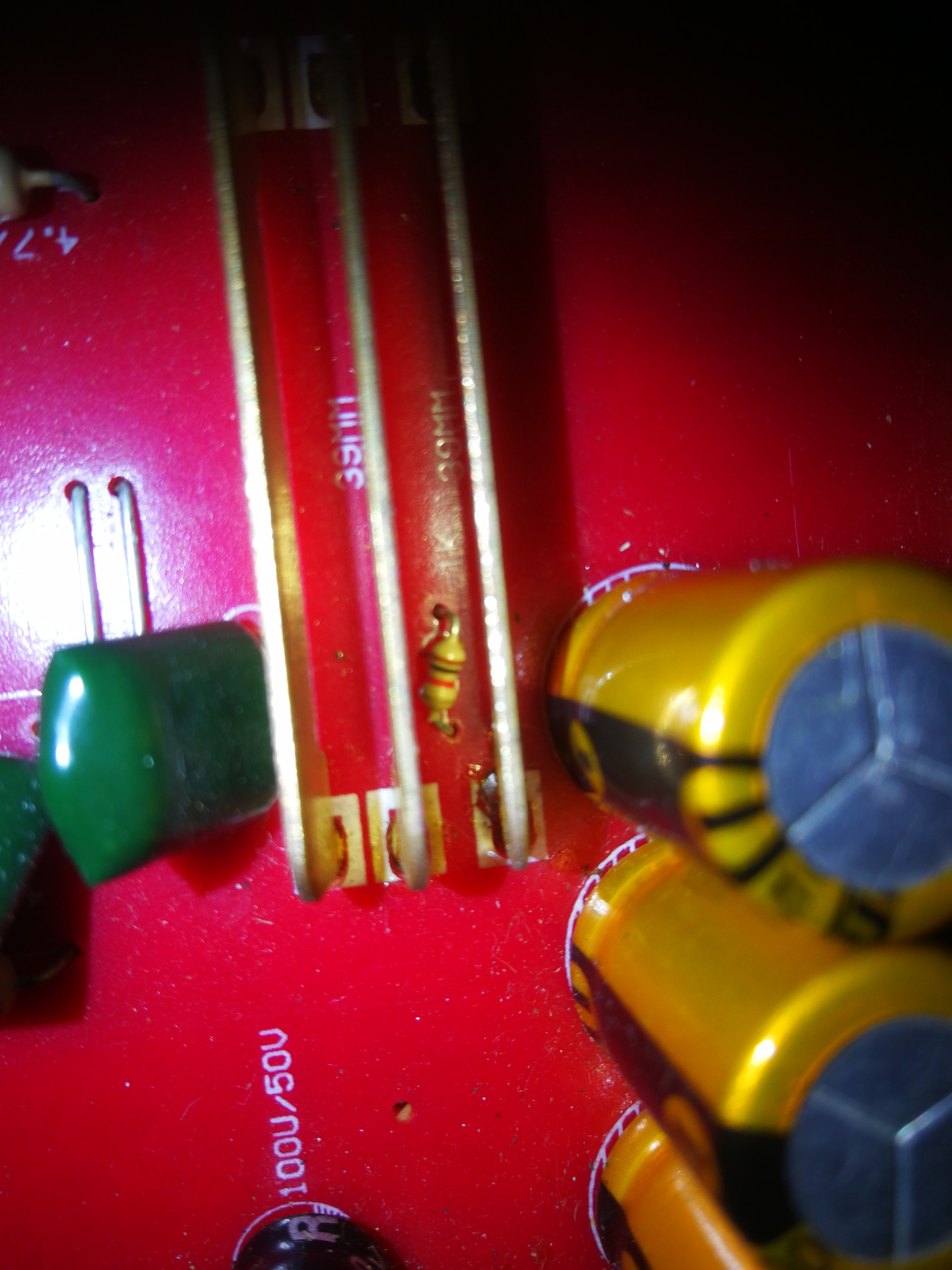

(#) Troid válasza Troid hozzászólására (») Márc 31, 2023 /
A második képen az a kis ellenállás az kuka.
Ma reggel mértem mielőtt lefeküdtem aludni. 1k van mellé írva.
Holnap kukázok valamiben bele egyet.

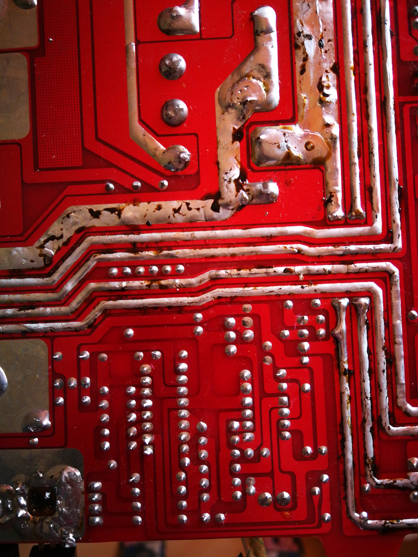

(#) Troid válasza reloop hozzászólására (») Márc 31, 2023 /
Istenkirálycsászár vagy!!!
Zárlatos forrasztásokat találtam.
Nem a végtranyónál hanem előtte.
Azt hiszem keresek egy nagyítót és az összes forrasztás átnéztem vasárnap. Valami fekete lötyi alatt volt szerintem gyanta.
Lekapartam és alatta zárlatosak volt.
Nem gondoltam volna, hogy ennyit szivat ez a darab deszka, jobb lett volna ha hozzá sem nyúlnak inkább dobták volna a kukába...
Így aztán ki tudja mit kell még cserélni benne.
Valószínűsítem, hogy az előző végtranzisztorok is ezért lettek zárlatosak.
Most már nem hagy nyugodni.

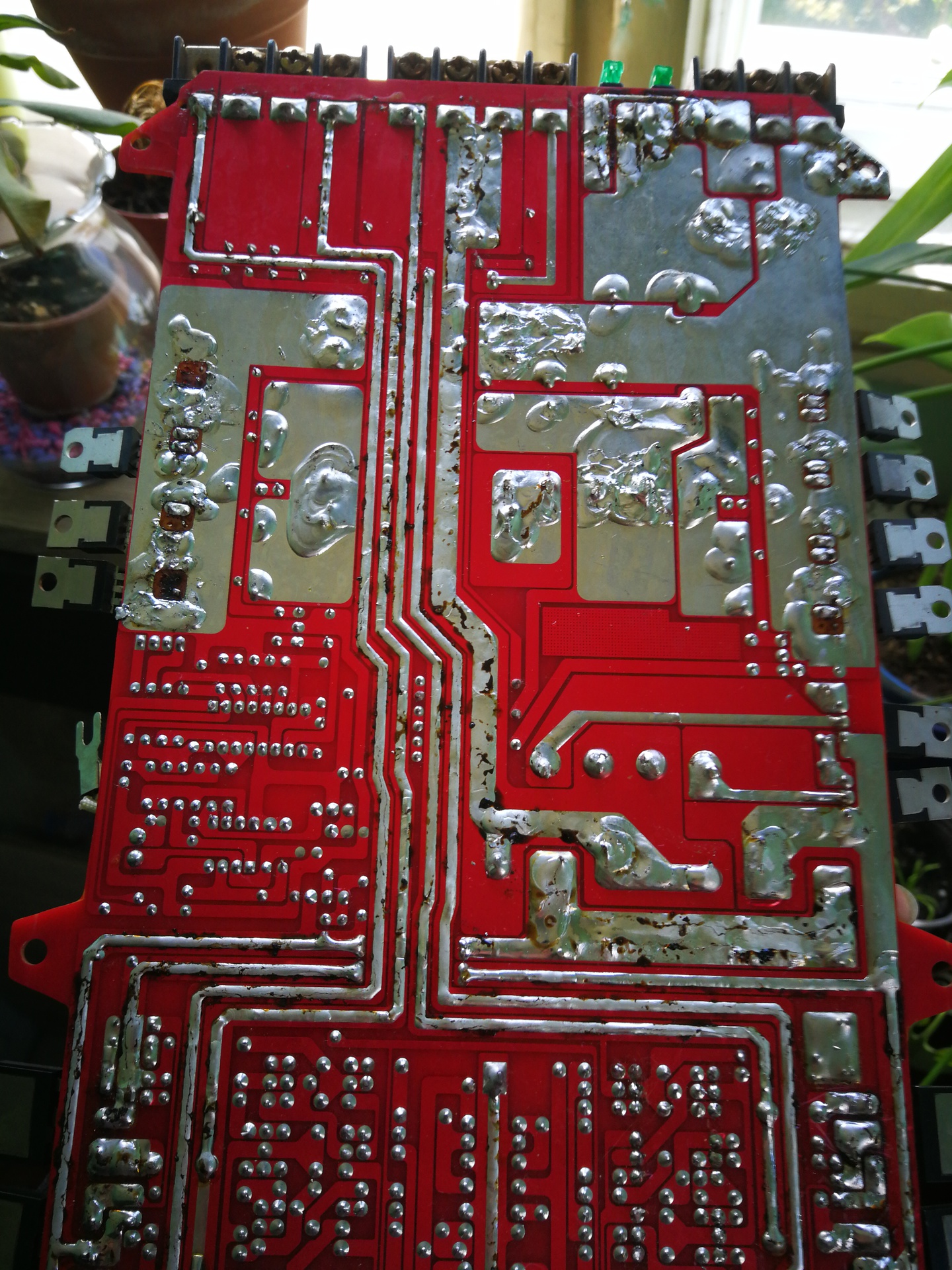

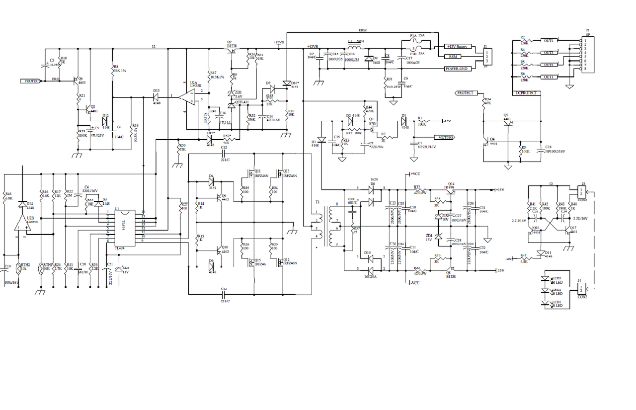

(#) reloop válasza Troid hozzászólására (») Ápr 16, 2023 /
Szia! Készíts fotót az inverter rész alkatrész és forrasztási oldaláról! A korábbi fotón a trafó a javítás szempontjából fontos alkatrészeket takar el feltételezésem szerint.
Keress helyet ahol a végtranzisztorok felé menő ± táp könnyen visszaalakíthatóan megszakítható.
Attól, hogy nem találtál zárlatos végtranzisztort még azok egymásra nyithatnak oly mértékben, amitől hullanak a FET-ek a feszültségátalakítóban.
A topic képeiből választottam egyet ami hasonlíthat az előtted heverő készülékhez Bővebben: Link

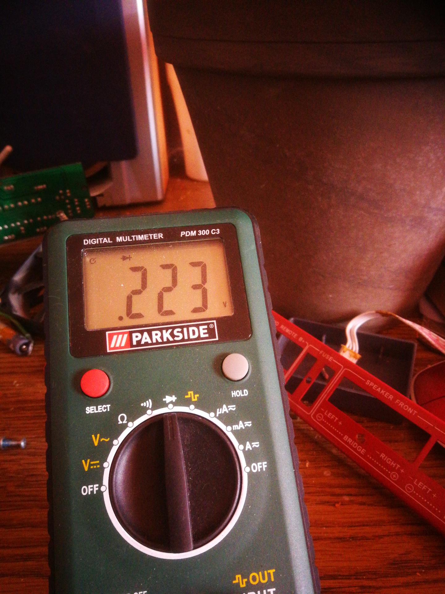

A multiméter diódavizsgálója mit mutat az akku csatlakozási pontokon? Természetesen a mérőcsúcsok felcserélésével is elvégzendő a vizsgálat. Az érték beállása igénybe vehet pár másodpercet, míg a kapcsolódó kondenzátorok feltöltődnek a mérőeszköz vizsgálófeszültségére.

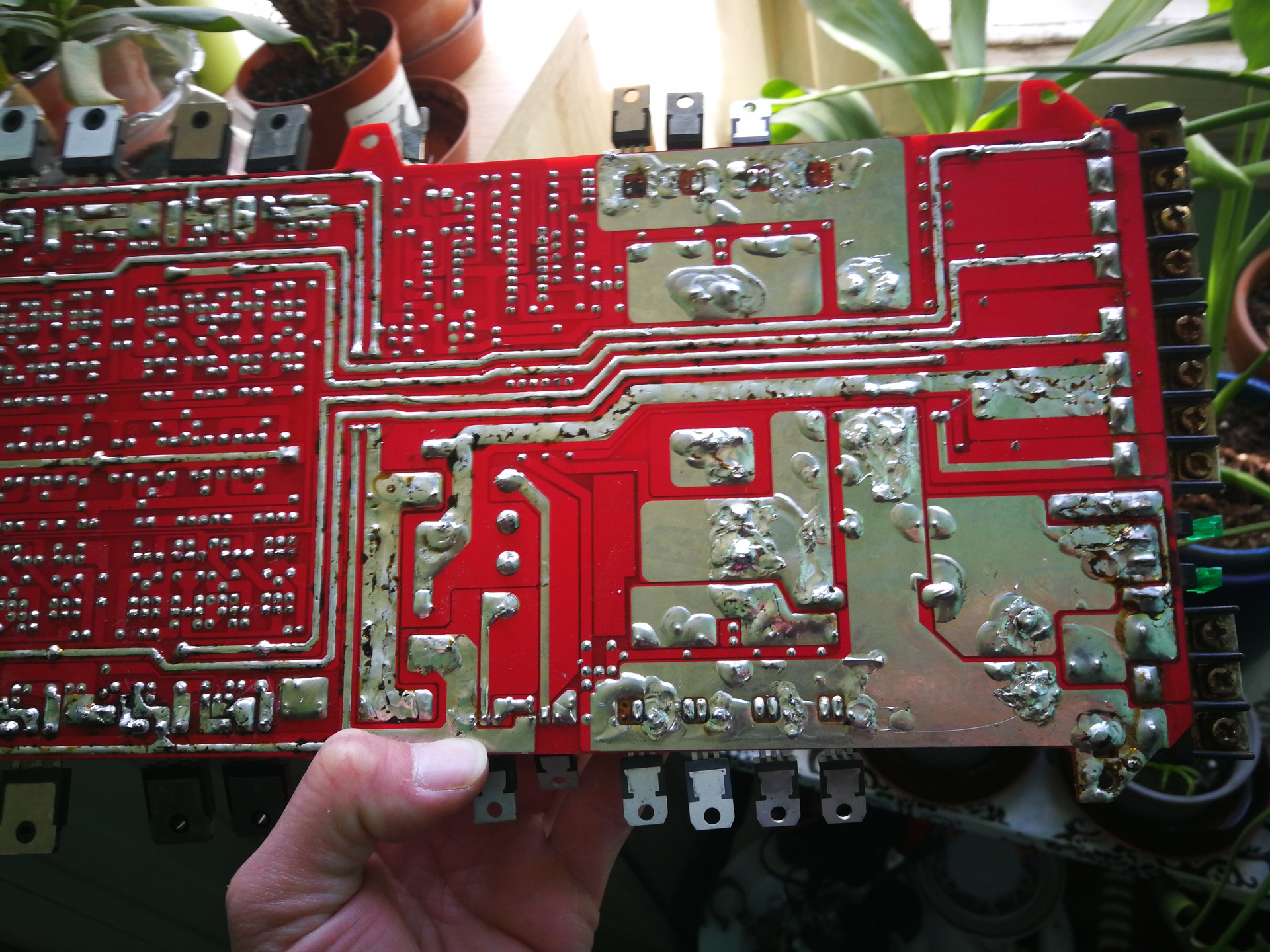

(#) Troid válasza reloop hozzászólására (») Ápr 16, 2023 /
Szia az első képen a mérés.
A másodikon az inverter forrasztás oldala.
Nem tudom hol lenne ideális megszakítani. Még nézegetem.
Kéne a diódavizsgálat a mérőcsúcsok felcserélésével is és az alkatrész oldali fotó.
A TL494 forrasztási oldalán homályos a kép, nehezen vehetők ki a vezetősávok. Lehetőleg a panel közepe felett tartsd a kamerát!
Mellékelem a végfok leválasztási lehetőségét, amit azért ellenőrizz le, mert TE egy dimenzióval előttem jársz (2D/3D). Az "X" fóliaátvágás, a doboz pedig átkötés kiforrasztás lenne.
