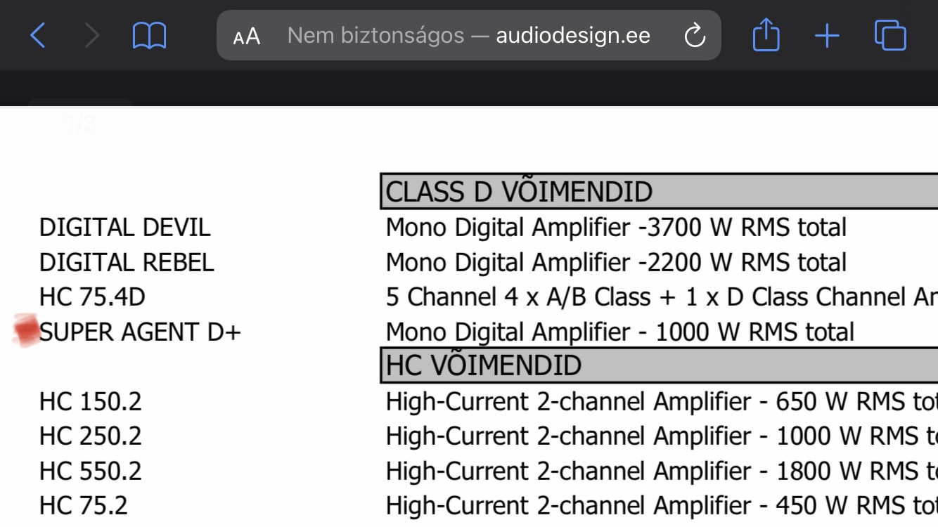

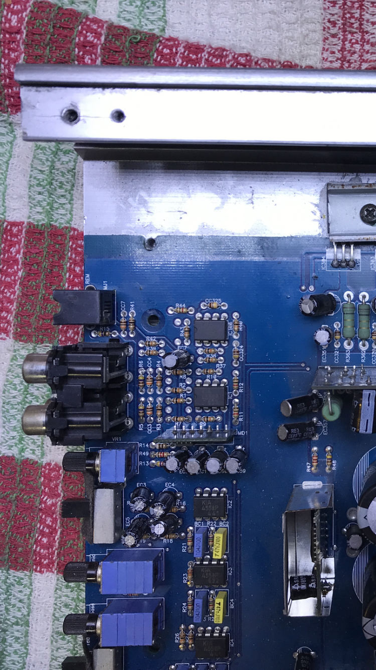

Sziasztok.Impact Super Agent D+ erősítő hibafeltáráshoz kérnék segítséget.
Amire eddig jutottam:
Zárlat a Feteknél nincs sehol,+-55V tápfesz megvan.7815/7915/7806 kimeneti feszültségek rendben vannak.Az A358F IC 4-es lábán negatív feszültség csak pár mV,illetve a fotón látható alsó 4558-as műveleti erősítő 1-es lábán 14,5V-ot mértem.
Bekapcsoláskor világít a power led illetve pár mp után kattan a relé is.nyugalmi áramfelvétele 3A körüli.
R360/361 teljesítmény ellenállásokon sem mérhető feszültség.Testet a méréshez a hangszóró kimenet negatívjáról vettem.Próbahangszórót kötve rá csak nagyon halk sistergés szerű zaj hallható.Terhelés nélkül a kimeneten kezd felfelé kúszni a DC,attól függően bekapcsolás után milyen kedve van akár 16-18V-ig is.
Másszor pedig 700mV körül marad bekapcsolás után szintén.
Az összes Fet a tápban és a végfokban is cserélve lett,egy tucatnyi Elkóval együtt az előző gazdája által.

(#) dB_Thunder válasza krapulax6 hozzászólására (») Nov 2, 2022 /
Pár gondolat, kérdés:
-van hozzá kapcsolási rajzod??
-nekem gyanús hogy D osztályú! (ebben az esetben el kell tenni a multimétert, és elővenni az szkópot!)
-feteknek van forrás ellenállása? Azok lehetnek szakadtak, megnyúltak külsérelmi nyom nélkül is!
„Testet a méréshez a hangszóró kimenet negatívjáról vettem”
Ez nem biztos, hogy jó, a pufferek közös pontja biztosabb! Persze ha vezetés mérhető köztük akkor mind1!
(#) krapulax6 válasza dB_Thunder hozzászólására (») Nov 2, 2022 /
Szia.
Meg szinte a neten kepet sem talalni rola csak egy ket hirdetesben.
Rajz nincs vegkepp.DSO szkopom van de ismerkedesibfazisban vagyok vele.
Ellenallasok vannak igen meg azokat nem mertem at a Feteknel.
Illetve meg annyi info,hogy a ket kozepso toroid elegge melegszenek.

(#) dB_Thunder válasza dB_Thunder hozzászólására (») Nov 3, 2022 / 1
További gondolatok:
Az erő monoblokk, de benne hidalt erősítő van ha jól látom, tehát a hangszóró negatív nem jó mérési alappontnak! Marad a táp puffer közöse!!
A toroidok melegszenek, amiből arra következtetek, hogy a végfok jár, kapcsolgat! De azárt ránéznék, hogy mind2 erő végei dolgoznak e!
Adni kellene jelet az erőnek, és szkóppal végigkövetni a bemenő fokozatoban a jel útját, hogy elér e egyáltalán a végfokhoz!

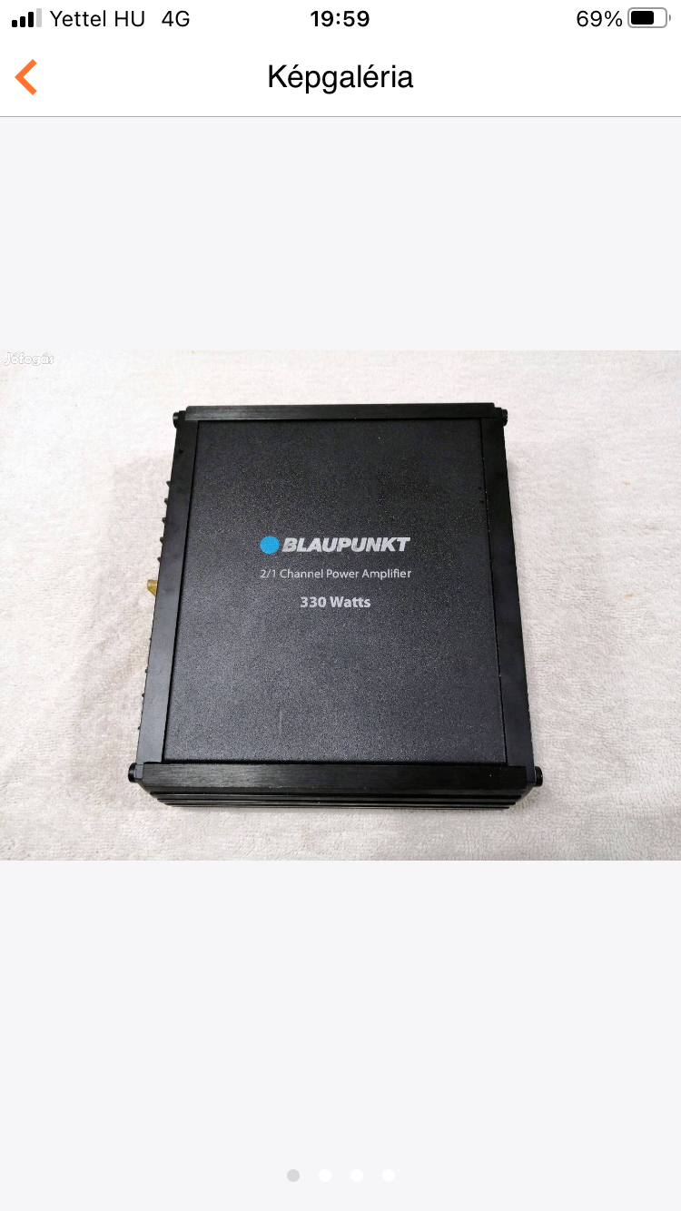

(#) krapulax6 válasza dB_Thunder hozzászólására (») Nov 10, 2022 /
Szia,nos kicsit félretettem ezt a projektet,jött egy fontosabb.
Blau GTA250 BP11.Service Manual csak a gta250-hez van.Eltér sajnos.Hibája,hogy High Pass-ba kapcsolva a szűrőt nincs mélyvágás.Legalábbis fülre,potit állítva sincs változás.Szkópot rátettem a kimenetre ,látni lehet a jel csökkenését mikor átkapcsolom High Pass-ra.Szóval valami történik de a potival nem lehet állítani a szűrést.
Kapcsoló és a poti is jók.
Kövessem végig szkóppal a jel útját?
Illetve másik érdekesség,hogy az RCA-testje és a kimenet negatívja nem azonos.RCA testjét bemeneti jel csatlakoztatása nélkül megérintve búg a hangszóró.
Szerk.:50Hz-es bemenő jelet használtam.
A hozzászólás módosítva: Nov 10, 2022

(#) dB_Thunder válasza krapulax6 hozzászólására (») Nov 10, 2022 /
„Hibája,hogy High Pass-ba kapcsolva a szűrőt nincs mélyvágás”
Nagy varázslat nincs! Kb ugyanúgy néz ki a felül-áteresztő szűrő mindenhol, minta lehet a gta250 rajza! Teszteléshez jobb egy zenei anyag, mint fix jel!!
„Illetve másik érdekesség,hogy az RCA-testje és a kimenet negatívja nem azonos.”
Ez nem baj!! A földhurok mentesítést is meg kell(ene) csinálni! Lehet hogy differenciál bemenetű...
DE!! Nézd át a nyákon a földfóliát!! Lehet, hogy valahol egy elvékonyodó helyen megszakadt!!

(#) krapulax6 válasza dB_Thunder hozzászólására (») Nov 12, 2022 /
Na jol van hagyjuk is…elkezdtem olvasgatni a user manualt aztan eszrevettem,hogy a vagas csak a LOW PASS-nal allithato.
High Pass fix.
Azert koszonom a turelmedet!!
