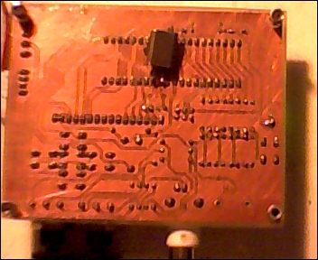

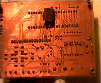

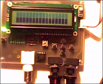

(#) Xgyula válasza p_istvan hozzászólására (») Jún 13, 2011 /
Az LCD típusa:RC1602B-GHY-CSXD egy általam épített időzítő alkalmazásból vettem ki próba képen ahol jól működött,mindenesetre megfogadom a tanácsodat és keresem tovább a hibát.Csak a fórumán írtak hasonló jelenségekről illetve égetési problémákról azért gondoltam,hogy nem nálam van a hiba,a nyák megfelel teljesen az ott leközölttel csak házilag csináltam.
(#) p_istvan válasza Xgyula hozzászólására (») Jún 13, 2011 / 1
Gondolom az ELF állománnyal égetted, ha nem akkor az eeprom és a fuse bitek égetésről is gondoskodni kell)
Még az is elképzelhető hogy az LCD még nem áll készen az AVR indulásakor az inicializálásra: meg kellene próbálni -ha még nem tetted- RESET-elni, úgy látom ki is van vezetve a kapcsoláson.
Nem néztem a programot, de én többször is lefuttatom -igaz PIC-es programnál- az inicializáló parancsot az LCD felé a biztos indulás érdekében.
Igen !Tökéletesen igazad van a tünetekkel kapcsolatban megint tanultam valamit.Még egyszer végig néztem a nyákot sehol zárlat,szakadás illetve rossz bekötés nincs a panelon.Kimenő jel is van, csak az LCD-n még mindig nem látok semmit.A baj az,hogy a fejlesztő nem közölte le az LCD pontos típusát,így nem tudom mit vegyek hozzá.
Az ELF állománnyal égettem,hiába RESET-elek a jelenség ugyan az.
Az LCD típusa inkább csak a bekötés miatt érdekes, mert pl. némelyiken a LED világítás az 1-2. lábon van, de amúgy általában nem szokott probléma lenni még az egzotikus típusokkal sem. Nem túl hosszú a bekötése?
A tápon megvan az 5V, valaki írta más alkalmazásnál, hogy probléma volt.
Talán ha egy két képet tennél fel, hátha...
Remélem sikerül megnézned. A kristály azért látszik mert egyenlőre csak ilyen volt itthon.BNC csatlakozom meg csak egy volt,majd ha jó lesz beszerzem.
Elnézést a silány képekért,de most hirtelen a sz.gép kamerájával készítettem.
A nyákoldal így nem igen látszik! De ha jól sejtem az AVR lábai közt megy vezeték, ott nincs zárlat? A hajszálrepedések is gonoszak tudnak lenni a nyákon.
A kvarc frekvenciája megfelelő? (szkóp)
Sehol nem találok zárlatot vagy hajszál repedést,ezt már sokszor végig mértem, a nyákról holnap csinálok valahogy jobb képet én is látom ,hogy nagyon rosszul sikerült.És köszönöm az eddigi segítségedet és az LCM-3 számomra is elérhetővé tételét,az egyik leggyakrabban használt kiváló műszerem lett.
üdv.Fgyula
(#) Xgyula válasza p_istvan hozzászólására (») Júl 10, 2011 /
Elnézésedet kérem amiért eddig nem tudtam válaszolni illetve a meg ígért képet a nyákról felrakni,de miközben töltöttem fel a képeket a rendszer kitiltott az oldalról. A problémám közben megoldódott az AVR ismételt beégetésével .Némi gondom ugyan még akadt a jel alakokkal amik nagyon frekvencia függőek voltak,de az LM 358-at TL082-re lecseréltem így már a teljes tartományban szépek lettek a jel alakok.
