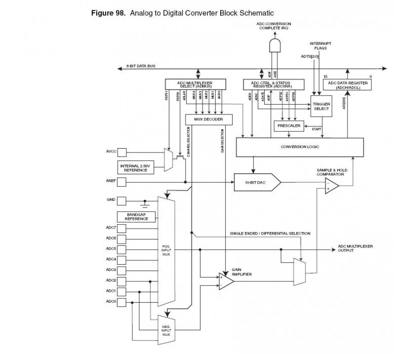

(#) Hp41C válasza Hp41C hozzászólására (») Jún 3, 2010 /
Az AtMega16-tal illetve az AtMega32-vel differenciális feszültségmérést is lehet csinálni...
